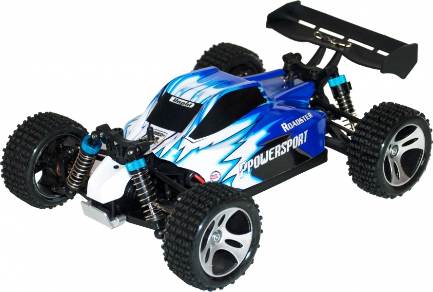

Jos muokkaan otsikon yleisesti keskustelua WLToys A9*9 autoista?
A949:
A959:
A969:

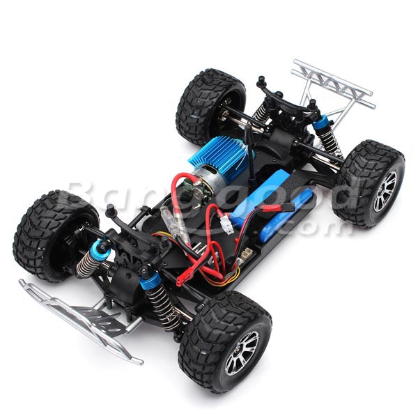

A979:
Ilman koria:
