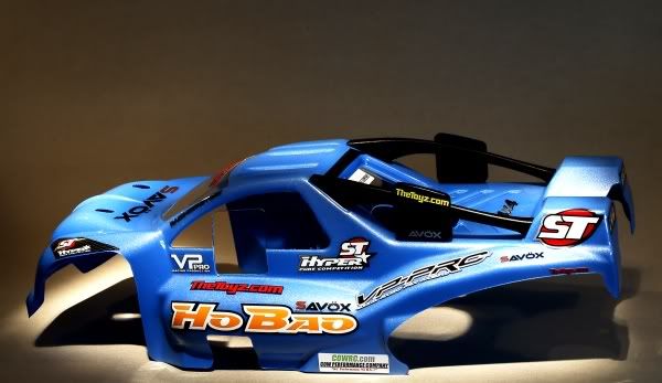

Koppa löytyy, mutta itse auto tulee Maanantaina:

« Vastaus #515 : 13.06.09 - klo: 10.52 »
Hieno on koppa

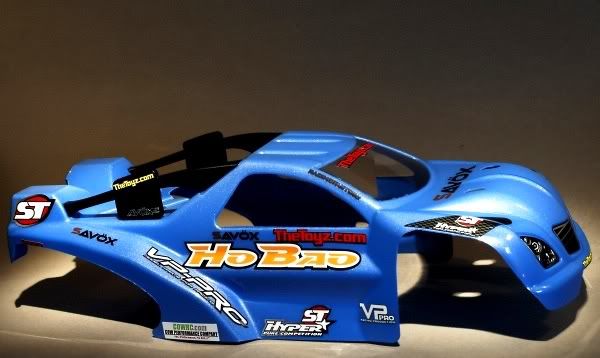

« Vastaus #516 : 16.06.09 - klo: 00.01 »
Hyper ST valmiina:

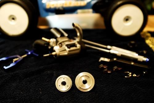

Nyt saa Tämänkin vehkeen boxilla käyntiin:
Vakiona oleva vauhtipyörä on onnettoman pieni ja kaukana pohjalevyn aukosta.
Racing factorysta 38mm:n vauhtipyörä tilalle ja hieman kytkinpalojen runko-osasta metallia Dremelillä pois, että kytkinkello mahtui pyörimän vapaasti.
Tämä johtuu siitä, että kytkinpalojen tapit oli uudessa vauhtipyörässä 0,5mm etäämmällä pyörän keskipisteestä kuin vakiossa.
Vertailuna vakio ja uusi:
Tästä hieman pois:
Ja nyt pyörittää:
Mikä boksi on semmonen, ettei tuohon normi vauhtipyörään yltä?
En ole itse törmännyt semmoisiin vielä tähän mennessä.
Kyosho Inferno  VE  Race Spec
Vs: HoBao Hyper ST
« Vastaus #524 : 21.06.09 - klo: 23.40 »
Juu, ylttää kyllä mutta silloin joutuu kyllä hieman suurentamaan pohjalevyn aukkoa.
Tai sitten sulla pitää olla starttiboxissa alle 40mm:n kumipyörä.  :wink:
