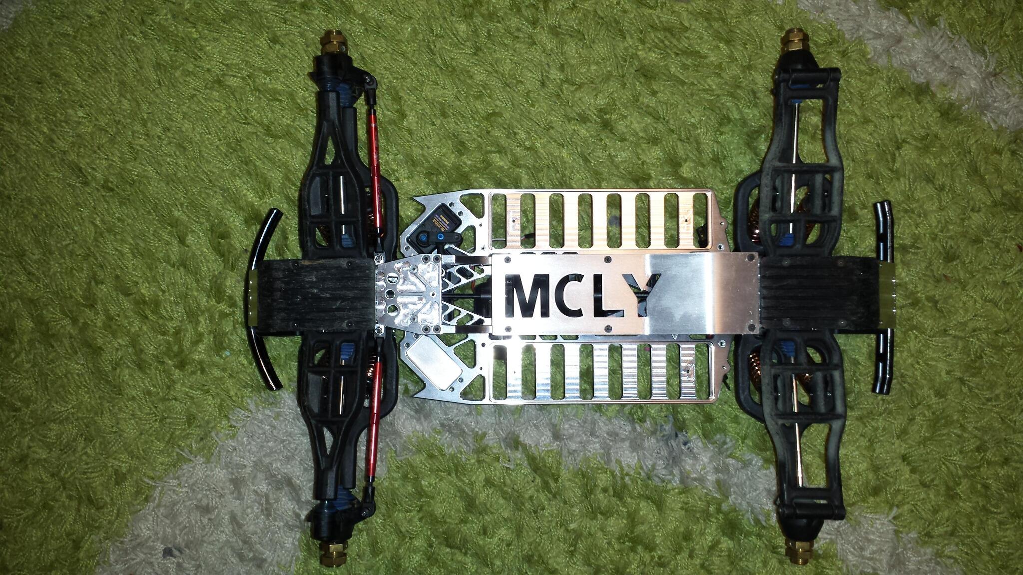

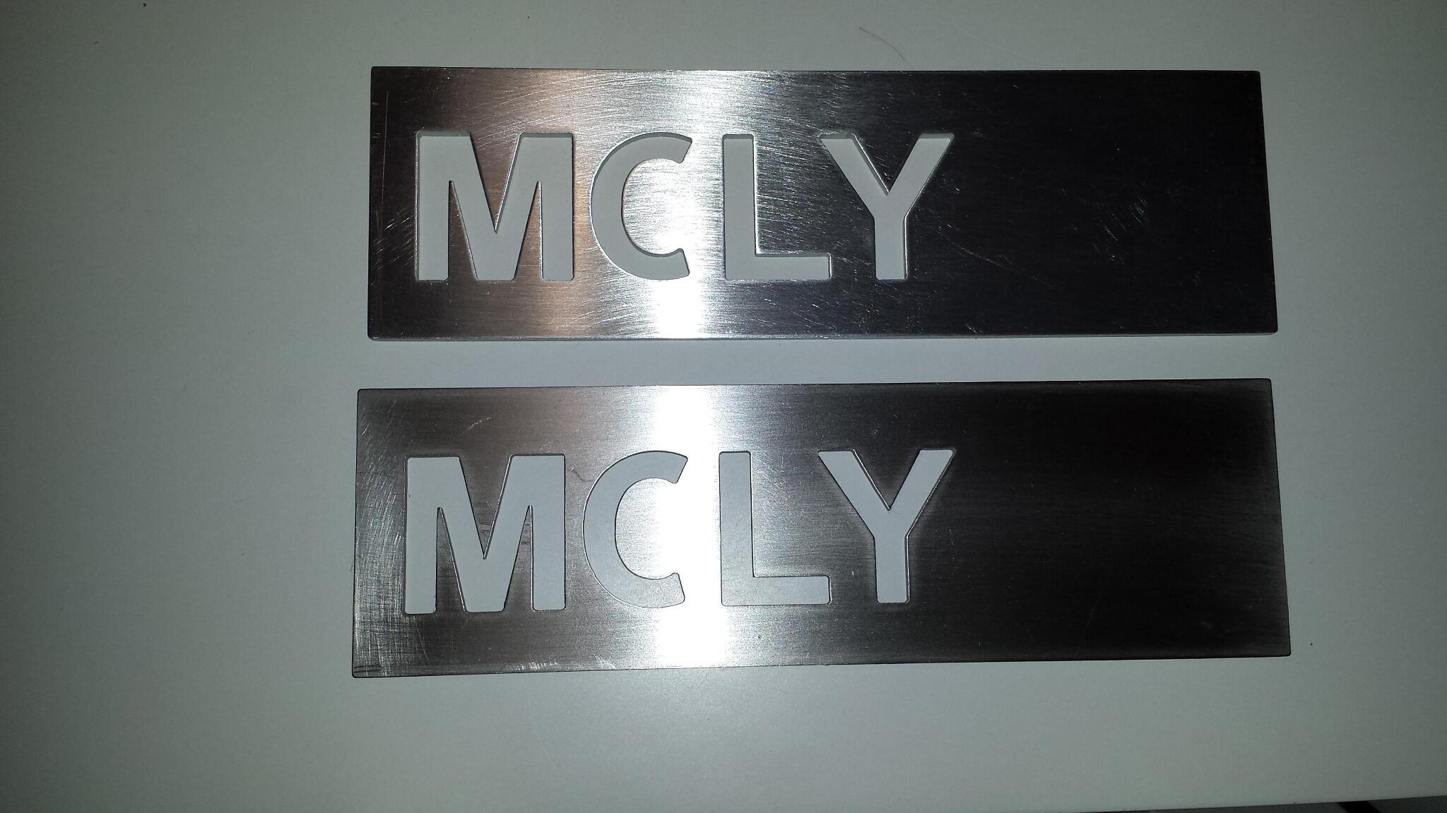

Viimein kotiutui mun keskipanssarit  :smiley: Pääsee huomenna asentelemaan noita.. Voisin laittaa huomenna sit kuvaa kun on kiinni. Toinen siis vaan tulee kiinni mutta eri materiaaleista tehty niin kiva testata kestävyyttä vaikka kyseinen paikka nyt ei kauheasti osumaa saa  :smiley:
Muokkaus.. Vähän laattoja testi kiillotettu  :tongue:

Mitä materiaaleja? Rosteri ja alumiini? Jokatapauksessa hienolta näyttää!
Joo.. pitänee tosiaan taivuttaa ja poraa ruuvin reiät ja sit kiillotella  :smiley: Vähän toi teksti menee liian leveeksi mutta eiköhän siitä hyvä tule.. huomenna sen sit näkee  :grin:

Viilataan vähän pilkkua eli tuo toinen MCLY -passari on HST:tä eli haponkestävää :wink: Panssarin puolesta kestää ajella vaikka akkuhapossa :wink:

Valmista  :smiley: Nyt sitten tiedätte palauttaa auton jos sattuu hukkumaan  :wink:

Tämäkö on nyt se alumiininen ?
Kyl on heno :wink: Kokeilitko sitä HST:tä taittaa ? Meinaan et kuin hyvin taipu ?

Arvaa palauttaisinko? :grin: On se kyllä hieno. Keskipanssari kruunaa koko projektin. Eipä tuo Y kirjain näyttänyt nokkiinsa ottavan taitoksesta.

Heh..  :grin: Ihmeen hyvin toi kyllä meni tuosta Yn haarasta.. taivutin just tosta alasakaran vierestä  :smiley:
Joo.. toi oli se alumiininen. Ihan hyvin se HSTkin taipu mutta en vielä porannut. Vähän se poraaminen arveluttaa tollasella akkuvehkeellä mutta kattoo missä vaiheessa sitä jaksais koittaa  :smiley:
Enää on sitten vaan hienosäätöä mutta muuten projekti alkaa olee valmis  :smiley: Vihdoin..
