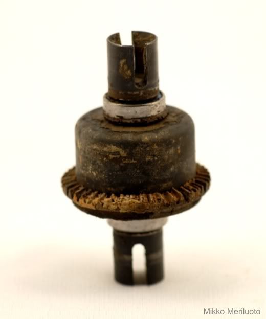

Nyt selvisi JQ:n salaisuus....
Takana lukkodiffi!

« Vastaus #1662 : 27.01.09 - klo: 22.42 »
Toi tosiaan tuntuu siltä kuin olisi hitsattu kiinni.
Ja tostakin IPA:lla ja paineilmalla on suurimmat jo putsattu...

Mitä ihmettä tuolle diffille on tapahtunut.
Jos auto on oikeasti Josen vanha niin et ole sitä ainakaan tuollaisena häneltä ostanut.
Autot tuli Nikon (Team Entiset kuskit) kautta mulle.
Otin tuon irti tuosta toisesta Hyperistä ja tietääkseni kyseiset yksilöt on oikeasti JQ:n vanhoja.
Tarratkin löytyi....
Juu en tietysti ihmeemmin epäile etteikö se josen vanha olisi...
Tuon kuvan nähtyäni olin vain varma että se ei ole suoraan joselta tullut, vaan ollut välissä jollain toisella.
JQ:n autot ei koskaan ole tuollaisessa kunnossa... Se torsti sentään pitää auton tekniikan aina parhaassa iskussa.

Ei vaan voi ymmärtää miten diffikoteloon voi saada tuollaisen määrän savea.

Laiminlyö huollon totaalisesti...
Ruuvit löysällä sieltätäältä jne.
Ps: nyt vasta huomasin että puhuit autoista monikossa.
Eli sulla on 2 JQ:n vanhaa??
Vs: HoBao Hyper 8
« Vastaus #1675 : 28.01.09 - klo: 09.42 »
Niin mä ainakin luulen.  :huh:
Toi toinen, mistä rakentelen harjatonta oli kyllä huomattavasti paremmassa kunnossa.
Tämä yksilö mistä kuvan diffi on peräisin, näyttää tosin siltä ettei sillä ole ajettu kolmeen vuoteen eikä sen viimeisen ajon jälkeen paljon putsailtu.
