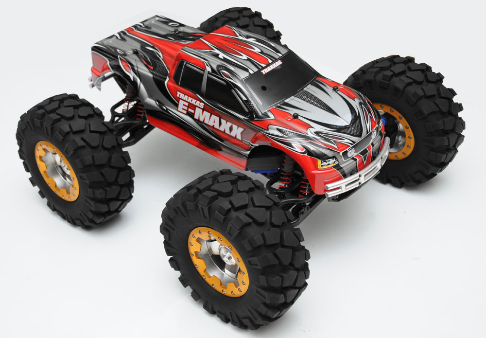

onko noi kummit ihan vakiot?
tarttis tollaset isot kummit löytää vanteineen jostain?, isommatkin sais olla
Hobao Hyper 7 TQ 28 Schumacher Menace 21 4x4  Hobao PirateMTSport28  Aowei Yama Buggy
Vs: Traxxas Summit
« Vastaus #148 : 12.04.09 - klo: 22.04 »
savo:
sattu olemaan ainut mittasuhdepala jonka kaikki tietää =)
Nair:
Renkaat ja wanteet on vakiot.
Nua on 7.1" korkeat.
Nämä on 8.26":
Nuo on jotai 36e/pari (renkaat)
Jumbo kongit taitaa olla 8.5", mulla oli DIY e-revossa joskus moiset.
