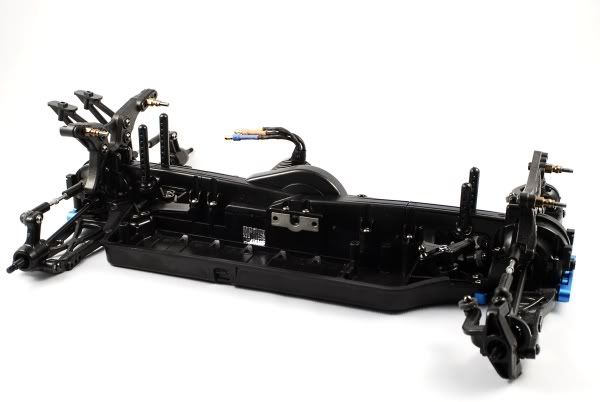

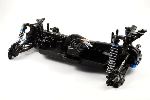

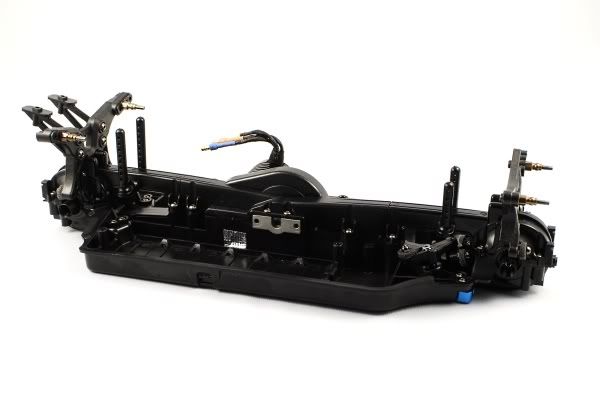

Ja tässä se minun versioni.  :angel: Ekat tyypitkin otettu tänään, mitään erikoisuuksia ei autossa ilmennyt, runko saisi flexata hieman ja vakaajia täytyy viellä koittaa. Iskareissa oli 35wt edessä ja 25wt takana, toimi ihan ok, en siinä jaksanut alkaa mitään erikoisempia testailemaankaan vielä.
Osaatko sanoa, onko tuo runko sama kuin carbon reinforced "hopup" runko?
Poissa foursquare
Vs: Tamiya DB01 Durga (keskustelut & kokemukset)
« Vastaus #226 : 11.09.09 - klo: 21.20 »
On se varmaan muuten, 'mutta' tuossa on akku reijät ummessa, ja eikös siinä hopup rungossa ole aukot joka kennon kohdalla. ?
Poissa mof
« Vastaus #227 : 11.09.09 - klo: 21.40 »
Kyllä, siinä hopup-rungossa on ne reiät. Tuleekohan tuota "R" runkoa myyntiin jossain vaiheessa? Luulisi tulevan, kun kuitenkin joku R:n omistaja voi kaivata varaosana sitä.

Muutama kuva DB01 Ärrästä:
Ristipääruuvit vaihdoin suoraan 3Racingin titaanisiin kuusiokoloruuveihin.
http://www.racingfactory.fi/tuotteet/3RACING-OPTIO-OSAT-Tamiya-Durga-TRF501/TS-DB01V1-3Racing-Tamiya-DB-01-Titanium-Screw-Set-103045
Setuppina Holeshotit ja iskareissa ultimaten 40WT -öljyt.
Takana 1,3 ja edessä 1,4 männät. Kiinnitykset vakiopaikoissa.
Sähköinä Savöxin SC-1257 servo ja Speed Passionin Inspire combo.
http://www.racingfactory.fi/tuotteet/SERVOT-JA-SERVOVARRET/Savox-SC-1257TG-10kg007-107537
http://www.racingfactory.fi/tuotteet/NOPEUDENSAATIMET-Nopeudensaatimet/Speed-Passion-Inspire-RTR-Combo-103504

Onko tää joku testattu juttu että toimii, vai miksi edessä isompi reikänen mäntä?  :roll:
