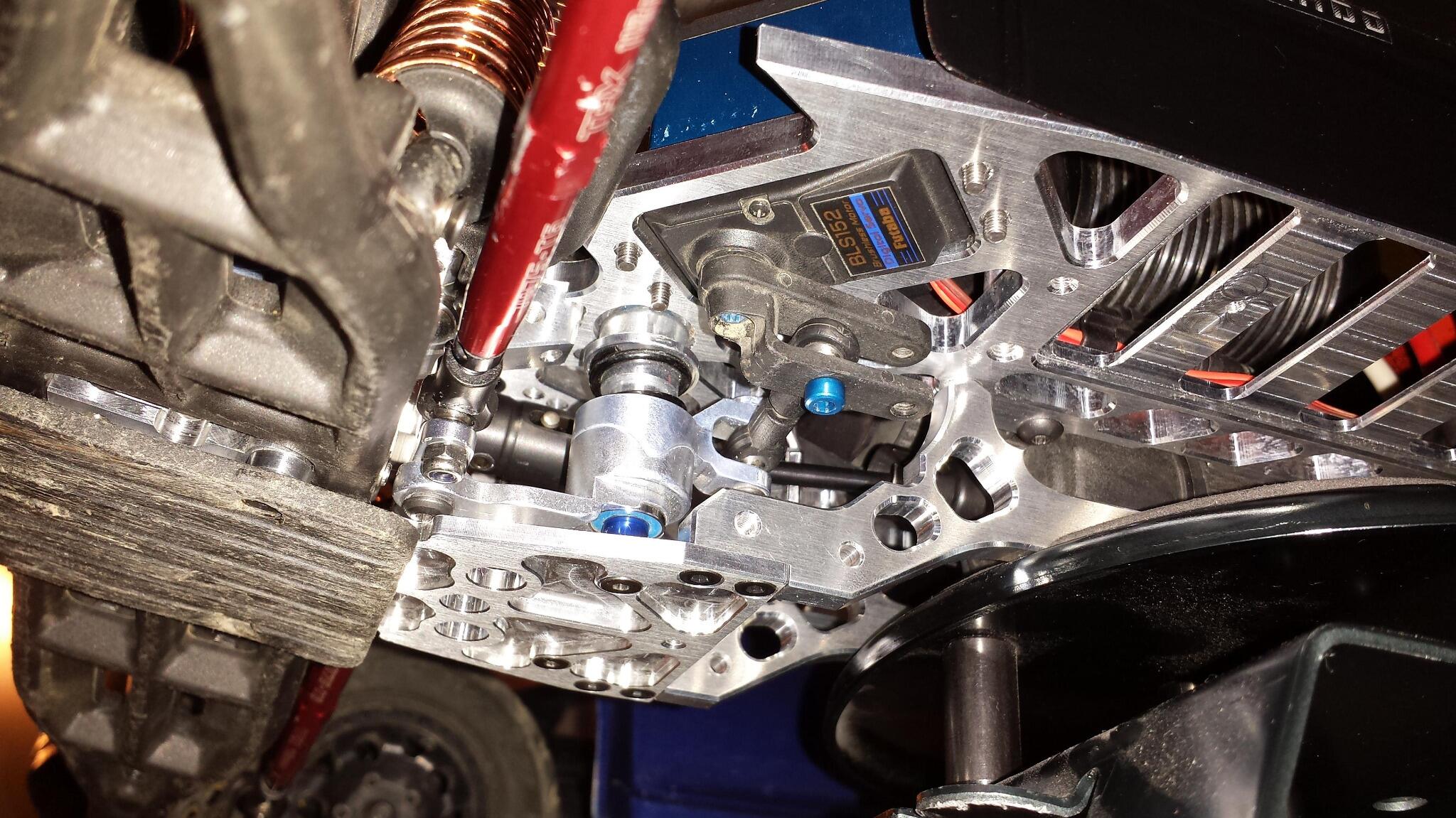

STruck: Kummin päin laitoit ton diffin ulostulo tangon kun vaihdoit sen ? Näyttäis kuvassa olevan väärin päin.. Toisaalta melko samahan se on.. mutta sisälle pitäisi jäädä ne pyöreet ja ulos ne lovetut..
Ihan oikein päin ne kuule on! :azn: Pyöreät sisällä niinkuin orkkis ulostuloissa. En niin pahasti tätä hommaa vielä ole mokannut! Kuvassa on vielä 90%asioista irti autosta että ei ihme jos jotain ois väärin päin.. esim taka koritolppa..

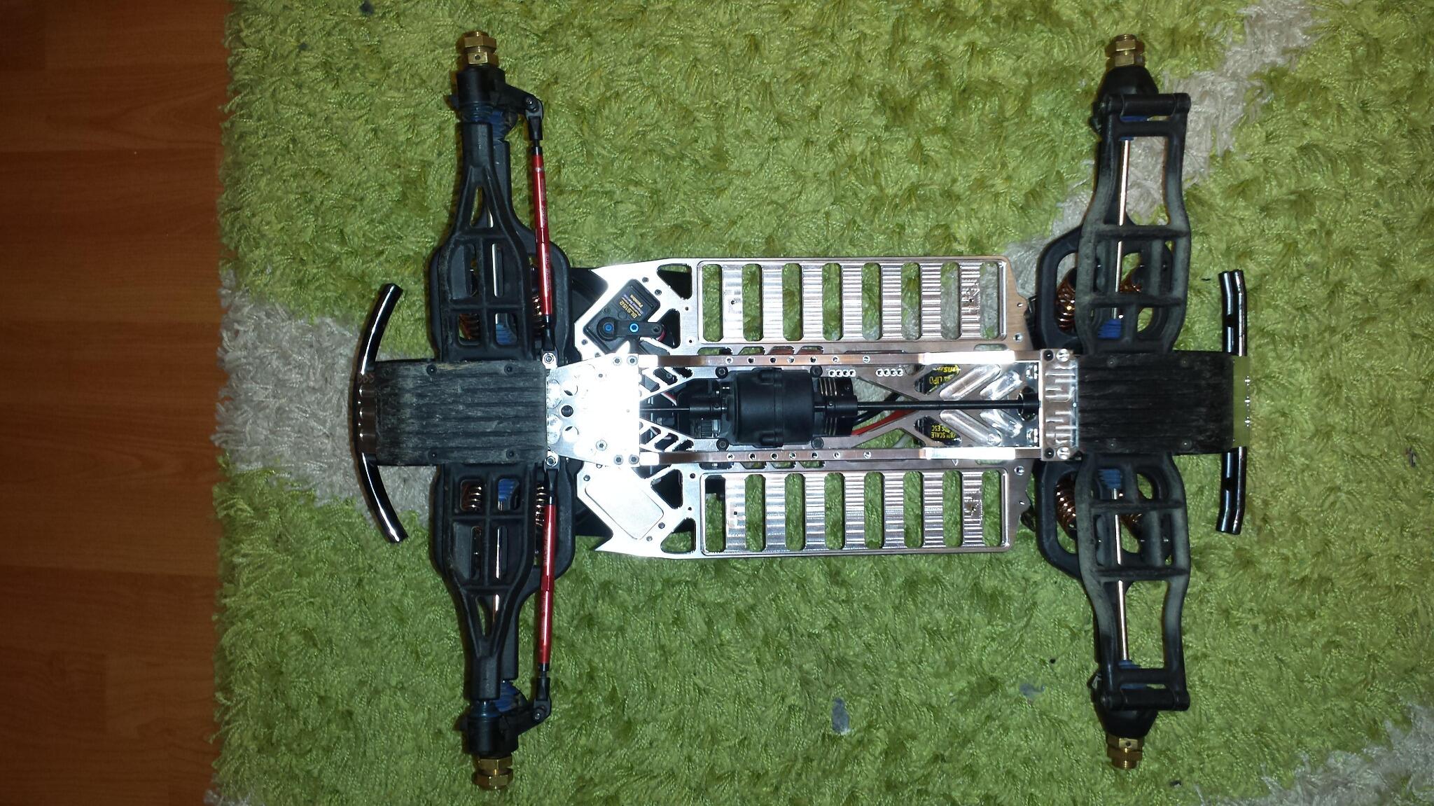

Kyllä mä sanon, että tää rakentaminen ei ole tehty helpoksi  :shocked: Tain aina kun luulet, että nyt on valmis.. niin eiköhän joku toinen kohta ala ahistaa ja pitää fixata  :grin:
No summarumma tällä hetkellä.. tänään en kuvia saa upatuksi tänne mutta huomenna aamulla kyllä  :smiley:
Valmishan tämä ei ole vaikka päälle päin varmaan näyttääkin.
  • Keskipanssari puuttuu
  • Etummaisia ylä RPMn tukivarsia pitää hieman hioa. Ottaa kiinni FLMn runkoon
  • Kaikki koritolpat pitää lyhentää alhaalta tai muuten nappaa kiinni alastulossa tukivarsiin

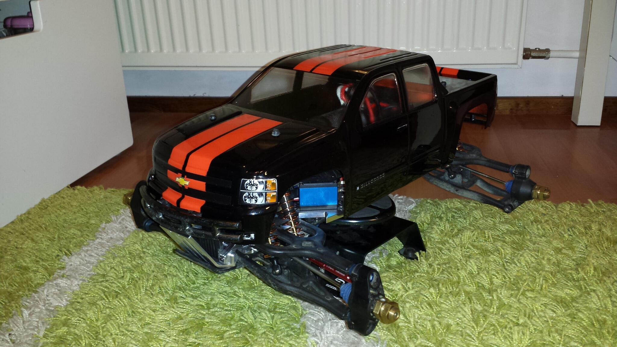

Tossa oma kikkare tän hetkisessä tilanteessa  :smiley: Tänään pitäs vielä kori istuttaa päälle ja kuvasta näkee, että tiputtamista pitänee tehdä aika paljon  :wink:

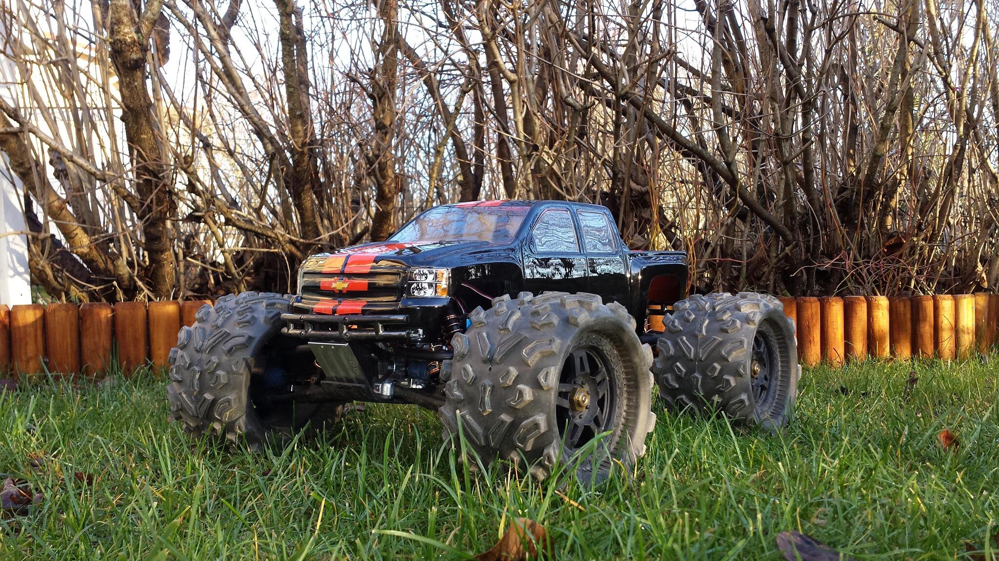

Tässäpä nyt melkein valmiina  :smiley: Hieman pitää vielä hienosäätää tosiaan noita edellä mainittuja asioita..
Toivottavasti kuvat miellyttävät  :cool:
Lavalle tulee vielä sellainen hiilikuitujäljiltelmä tarra..
Pohjapanssari vielä uupuu  :tongue:

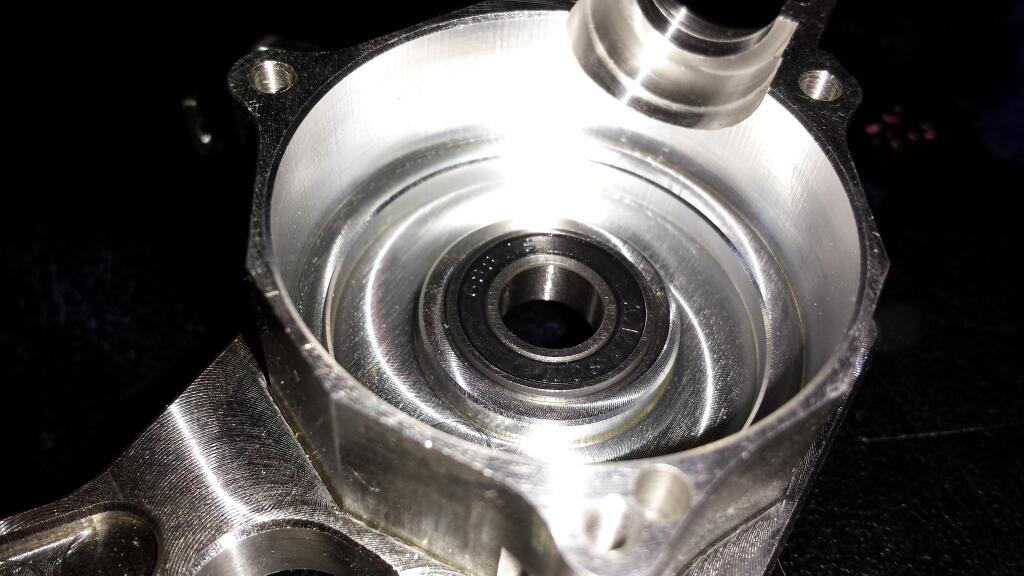

Hieman kuvaa alulinkistöstä..
Tossa tosiaan tuon diffin shimmauskohta tuon laakerin alla. Näin sen parhaaksi paikaksi ottaa välykset vekka. Tais R/C95 tehdä lopulta samoin  :wink:
Tässä tosiaan tuo tukivarsi ottaa joustossa kiinni tuohon FLMn alustaan.. vaatii hieman hienosäätöä  :smiley:

Mcly: Hyvännäköinenhän tuosta tulee! :cool:.. itsellä oli myös sama homma tuon tukivarren hankaamisen kanssa: Pientä hiomista niin se asettuu kyllä. Koritolppia jouduin myös itse lyhentämään.
 Mikä on yllättävää niin tuo FLM:n alusta on tosissaan kevyempi kuin originaali muovipulkka  :shocked:.
Kiiltoa, puhtautta.. enjoy while it lasts!. Ekat kunnon ranit Petikossa palauttaa sitten takaisin maanpinnalle :laugh:.
//OffroadBashtards//
Vs: Traxxas E-maxx
« Vastaus #3323 : 01.12.13 - klo: 12.52 »
Jep.. kyllä Petikko aika hyvin hiekkapuhaltaa mataksi  :grin: Nautitaan siis en aikaa kun kiiltoa kestää, heh..
Ton FLMn tuoman lisäpituudenkin kanssa pieneksi "ongelmaksi" tuli tuon korin eturenkaiden kaaret. Kaarta piti vähän avartaa enemmän, että mahtuu tukivarsi joustamaan sen sisälle.. Normisti olis paukahtanu koriin sentinkin joustosta. Osa syy varmaan se, että toi kori on nyt matalalla mutta ei näy pohjaa joka on pääasia  :smiley:
Voisin muutaman kuvan renkaiden kanssa räpsästä tässä jos ehdin kun toi aurinkokin vähän pilkottaa  :azn:
Pikkujuttuja siis vielä mutta hyvä tuosta tulee.. Kestääkö yhtään paremmin.. tiedä tuota kun kokemusta ei ole mutta diffit shimmattu todella jämpteiksi ja runkoakin porukka kehunut joten kaikki mahdollisuudet ovat ainakin nyt saada auto kestämään rankempiakin ajoja  :cool:

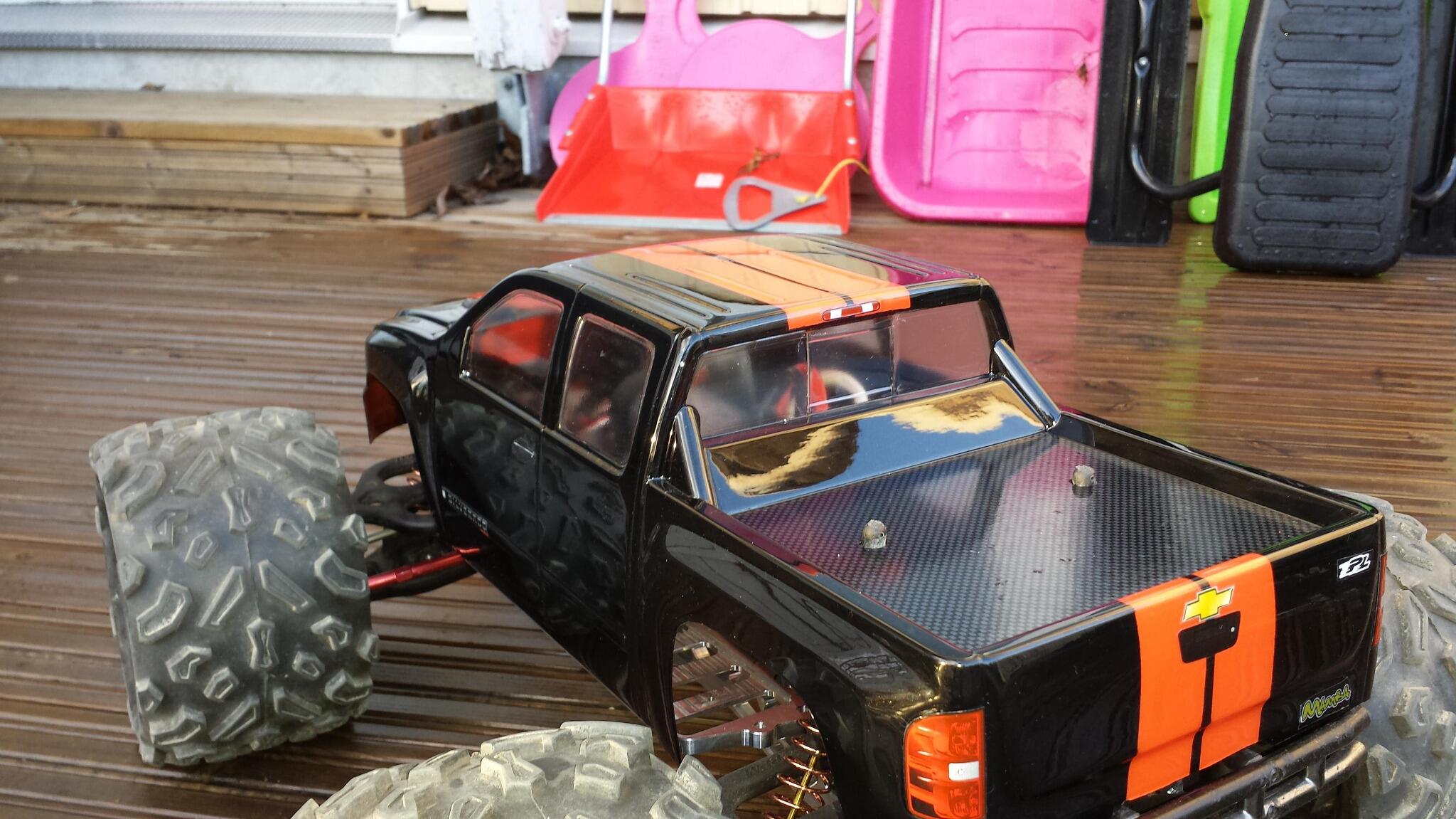

Tossa vielä parit ulkokuvat  :smiley:
Lavan "hiilikuitu"
