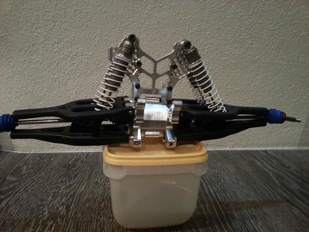

Joo.. ei tuossa ebayssä siinä mielessä ongelmaa ole  :smiley: Lähinnä vaan tuohon hinta asiaan kommenttina, että saa sitä halvalla ties mistä mutta MIPn vetarit on noin yleensä puolet kalliimpia kuin TRXn CVD:t ja näin ollen hinnat on hyvä antaa jostain isommasta liikkeestä kuin etsiä kaikista halvinta löytämää hintaa kun ne voi välillä olla vain yhdet kappaleet tai jopa huutokauppa :wink: Tällöin porukka saa vähän väärän käsityksen osien hinnoista  :smiley: Jätetään ostajalle tuo etsinnän ilo  :grin:
Mutta siis kyllä MIPt ovat hintansa arvoiset.. Itse halusin välttämättä tuolla DogBone idealla olevat tuonne diffin päähän, että voi käyttää jatkossa erilaisia ulostuloja. Etu myös noissa DogBonen idealla olevissa 1665 malleissa on tuo 5.5mm paksuus.
Oletko jo joihinkin päätynyt ?
ps. Tossa kuvassa on sitten tuo vanha pussi joten litkut sen sisällä ei ehkä ole ihan tip top  :azn:

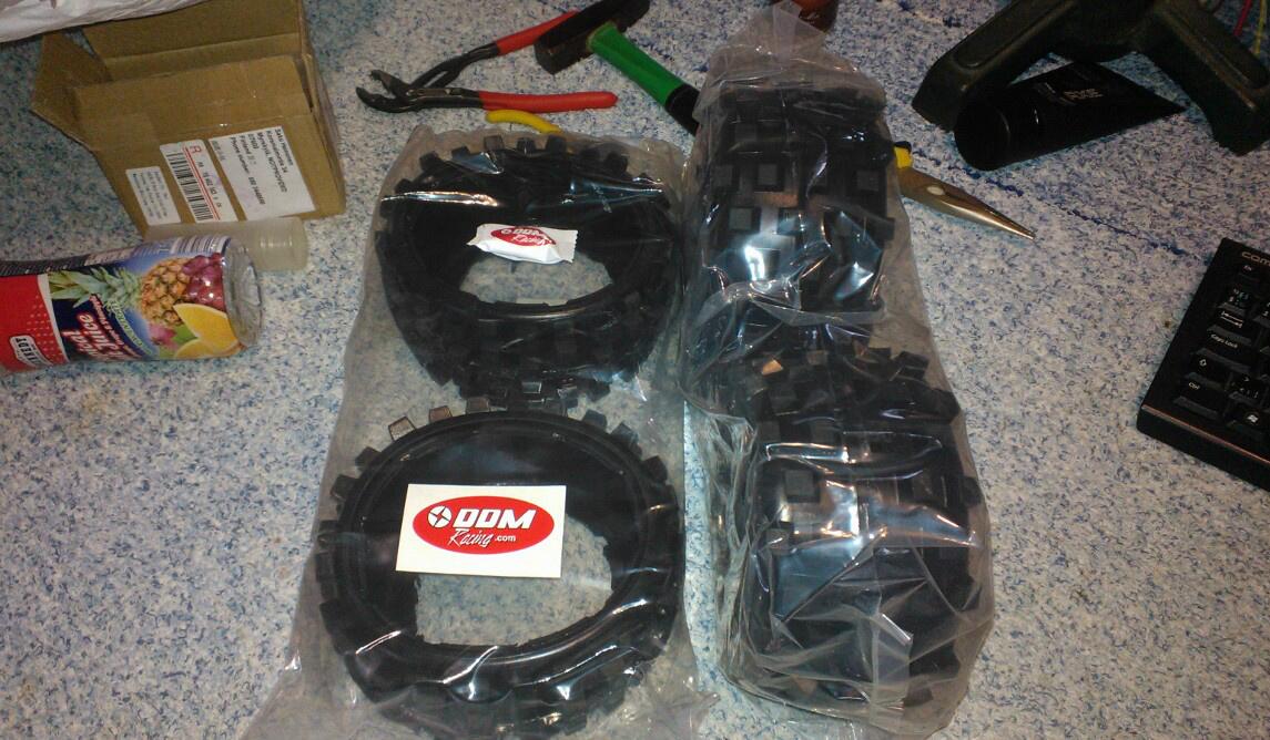

Renkaat saapuivat yllättävän nopsaa Davesilta..
Vanteiden ja beadlockien pitäisi saapua siinä 17.3. Että lähellä ollaan  :azn:

Nyt on niin raju kuvio että pakko kysyä mitkä renkaat kyseessä? korkeus leveys?
Vs: Traxxas E-Maxx
« Vastaus #3762 : 07.03.14 - klo: 10.47 »
Renkaat ovat "Hostile MX Nigtmare Knobby". Kokoa renkailla on noin 170x89mm  :smiley: Renkaat tarkoitettu siis Baja 5bn takarenkaiksi. Ja joo.. repivät kyllä varmasti  :cool:

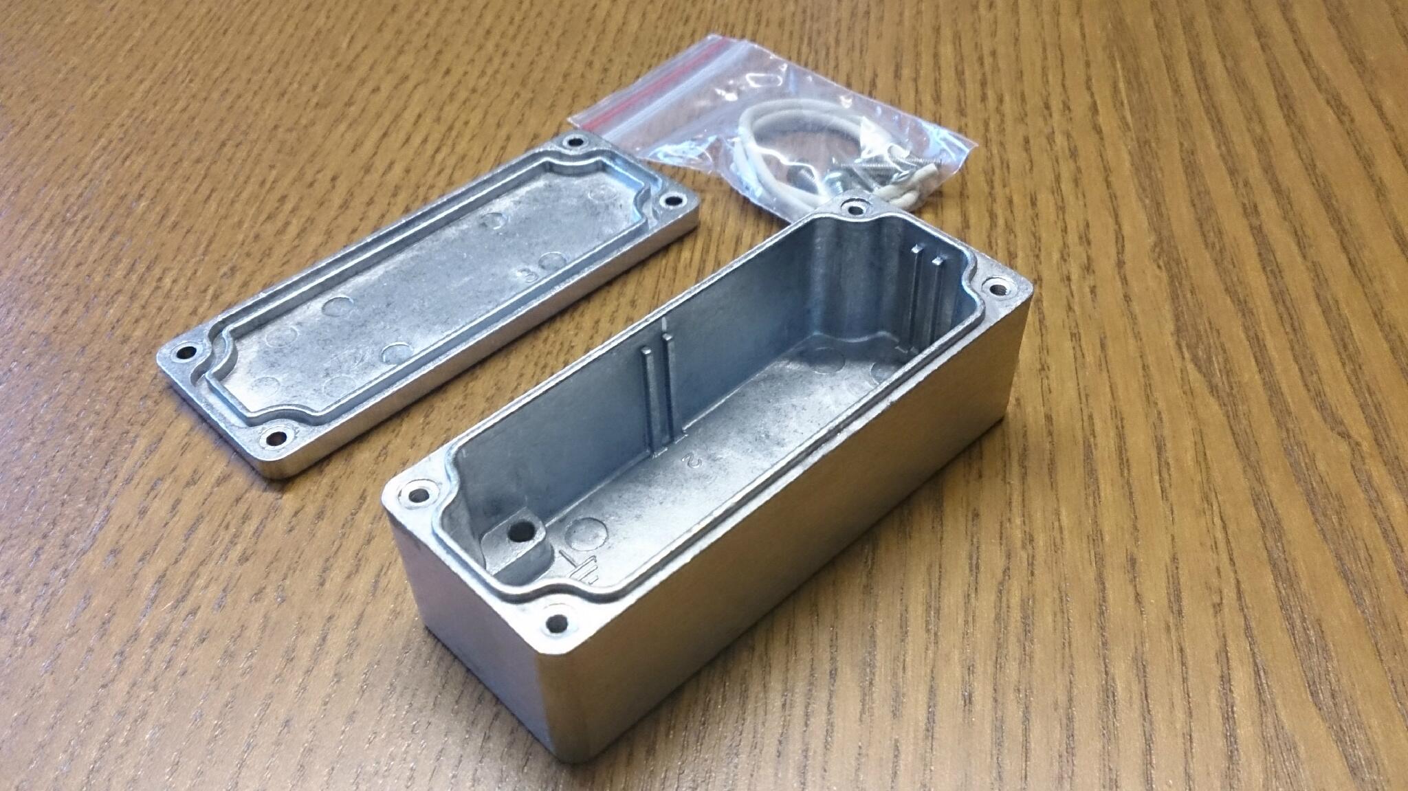

Viimein tuli uusi VASTARIN kotelokin niin pääsee asentelee sitä tässä viikonloppuna  :smiley:

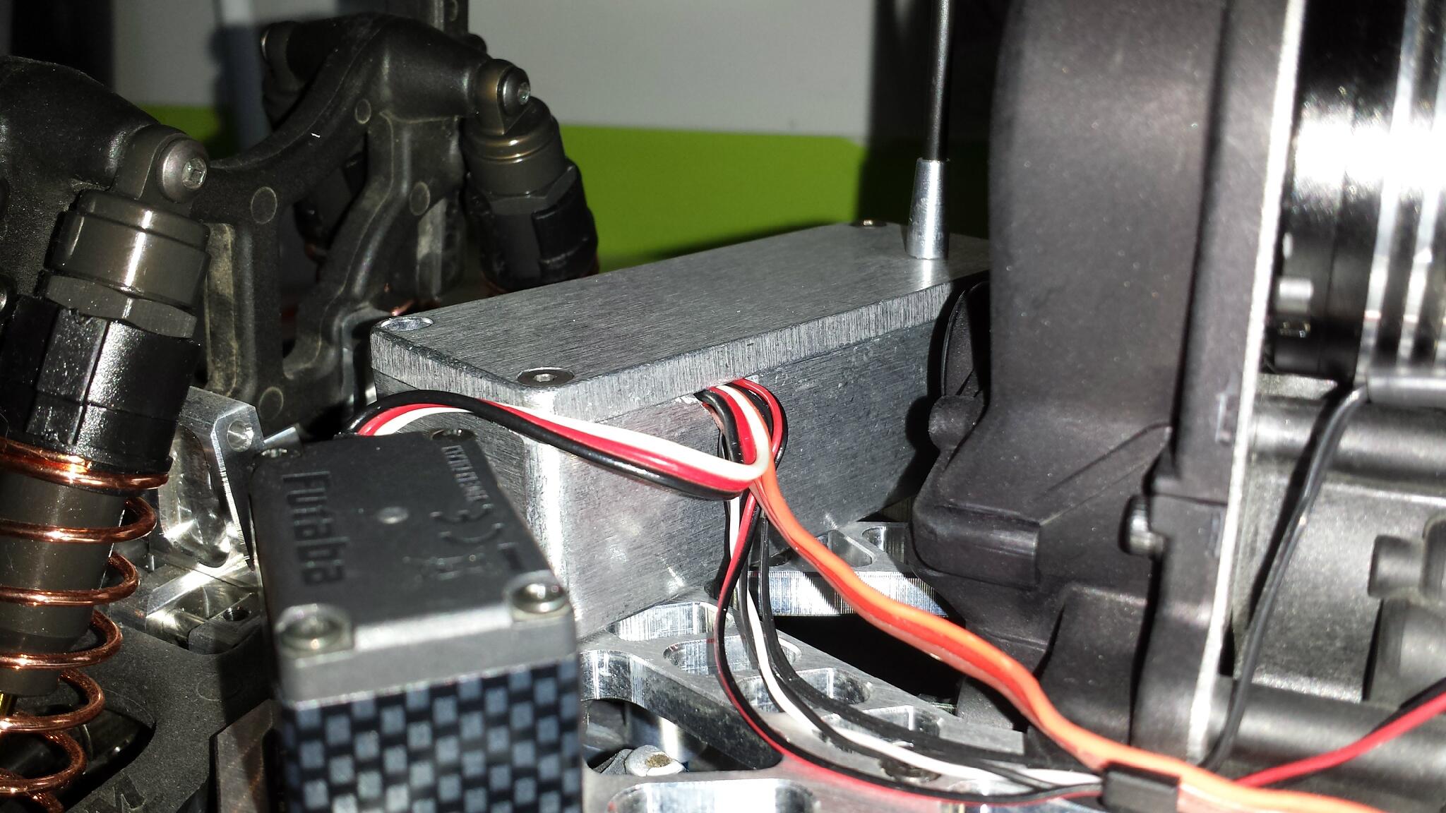

Onko toi nyt servokotelo vai vastarikotelo? Mullakin alkaa käymään ahtaaks vakiovastarikotelo, kun sinne on tungettu kahet johdot ja konkka eli varmaan isompaa kaipais. Mistä ostit vai onko toi joku teetetty?
Vs: Traxxas E-Maxx
« Vastaus #3765 : 07.03.14 - klo: 20.18 »
Hups  :grin: Vastarin koteloa tarkoitin  :tongue: On ihan hyllykamaa ja toi on mitoiltaan n. 90x36x30mm. Eli oikeastaan vaan pidempi kuin se vakio sen johto/pölysuojan kanssa. Eli sen puolesta just mahtuu paremmin johdot sinne sisään. Hieman pitää toki modata reikää yms tohon, että saa piuhat sisään mutta helposti senkin tiivistää  :smiley: Eli saa tosta vesitiiviinkin kun tulee messissä toi tiiviste tuohon kanteen.
Ajatus siis tehdä reikä johdotukselle.. sitten reikä antennin tuubille ja lopuksi sitten (tai ensimmäiseksi) reiät muutamalle ruuville, että saan ton kiinni runkoon  :azn: Mittasin, että tulee siisti. Saan ehkä samalla telemetria piuhat vedettyä tarpeeksi kaukaa tota spurria niin saan nekin muovi hilut siitä vekka.. Kattoo nyt.. Sunnuntaina ollaan varmaan viisaampia  :smiley:
En tiedä mistä toi oli tilattu kun tilattiin frendin kanssa noita.. Suomesta kyllä ihan ja hinta tais olla karvan vajaa 10€. Eli ei ihan hinnalla pilattu..

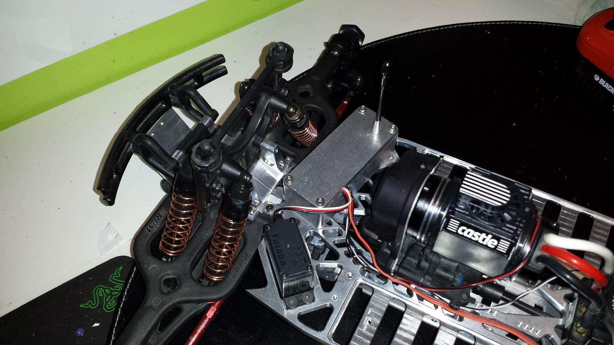

Nyt se olis sitten siinä kiinnitystä vaille valmis.. Pitäisi vaan löytää oikean kokoiset ruuvit tai sitten joutuu modailee mitä en kyllä jaksais kun kerranki osu reiät täydellisesti kohdalleen  :azn:
Vielä siis ei ole kiinni rungossa joten asento voi olla vähä hassu  :smiley:

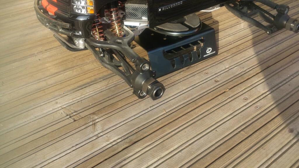

Ei vois osua valmiit rungon reiät paremmin tuon boxin kanssa.. asiaa  :wink: Kerrankin helppo asennus..
