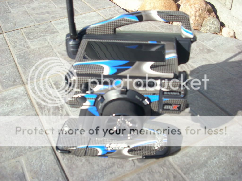

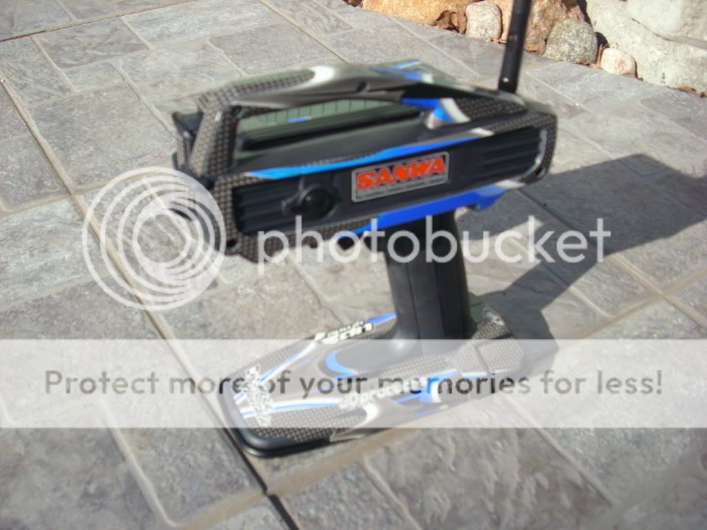

« Vastaus #164 : 10.05.11 - klo: 11.51 »
Kerrassaan miellyttävän oloinen radio. Nyt kun pääsin jo eka akullisen ajelemaan autollakin tämän kans.
Valikoissa hyppiminen on hieman hidasta, mutta saattaa johtua siitä, etten ole keksinyt miten sivua voisi vaihtaa nopeamin. Akuksi laitoin IP:n 2300mAh lipon ja ei tunnu radio ollenkaan liian raskaalta. 800g näytti vaaka.
Laitoin Upgraden tarrasarjan heti alkuun ja lyhempi antenni pitäis tulla kans.
