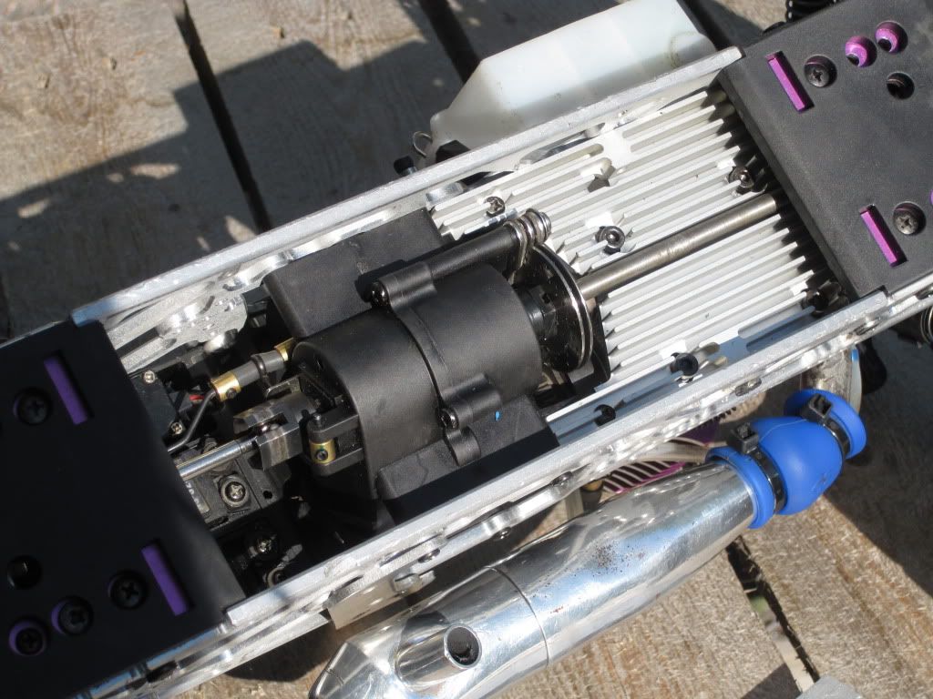

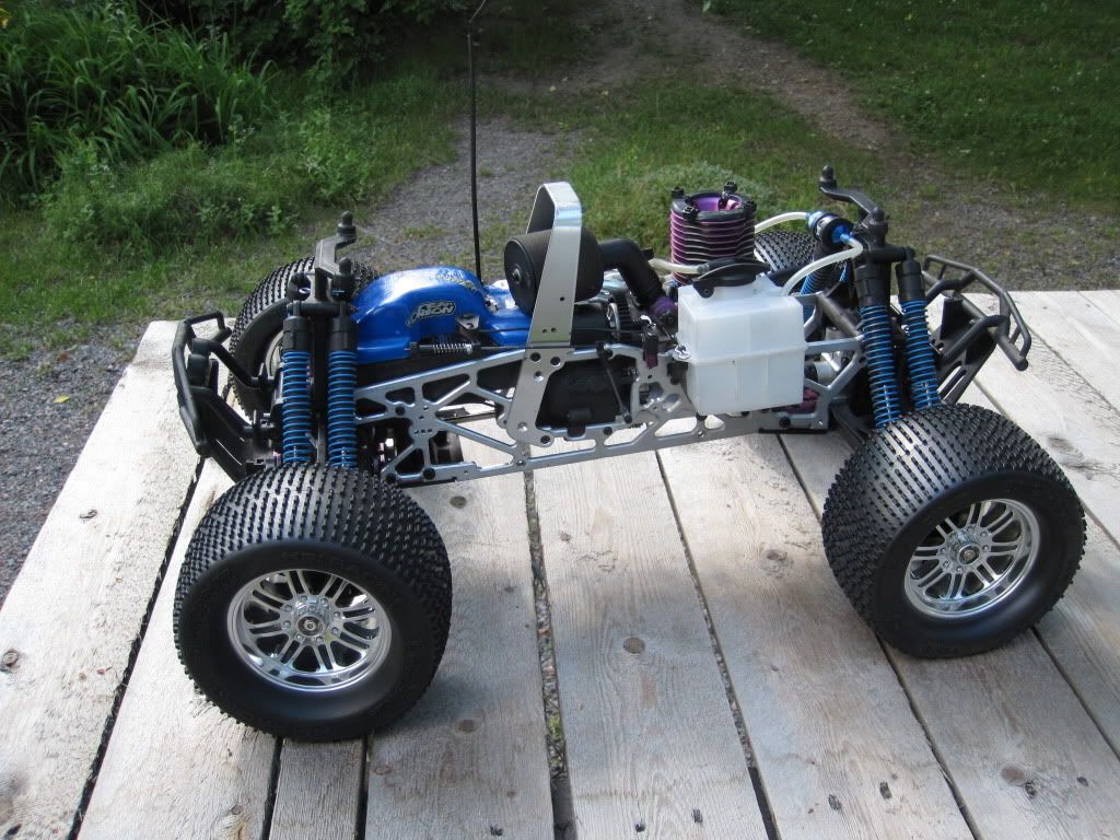

Savage Fastlane projekti alkaa olemaan valmis, vielä ei saanut savuja kun täytyy viritellä radiolaitteet kuntoon.
Ainoat uudet osat jotka jouduin käyttämään oli HD etukardaani, uusi Slipper Clutch, 47T Spur Gear ja kasa ruuveja, nekin oli varaosina jo olemassa. Jarruvivun tein polkupyörän pinnasta kun se on terästä ja kierre valmiina, muut kaasu/jarru vipujen nippelit löyty romuista.
Moottoriksi vaihtui äskettäin käytettynä täältä ostettu 4.6K...
Kolmosen rattaat laitoin tilaukseen samoin HD 52T Spur:n ja 18T kytkinkellon...ne on sitten ensimmäiset osat jotka tohon ostan.
Tuolla muutama kuva ->> Savage FastLane
Kardaanikin mahtu paikalleen kun poisti yhden jäähdytys rivan...kysyn vaan miten tuo on ajateltu muuten onnistuvan ?

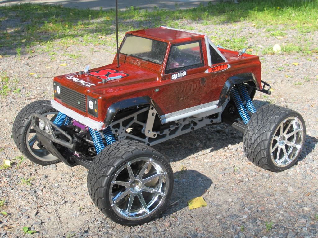

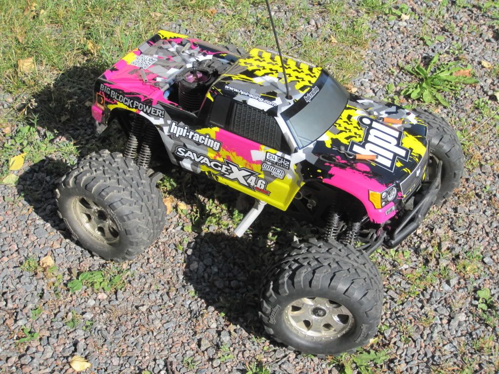

Korin sovittelua, ei ole itse maalattu koppa.
Vähän isommilla Gummeilla sama...aikas korkean näkönen tuolla kopalla ainakin minusta.

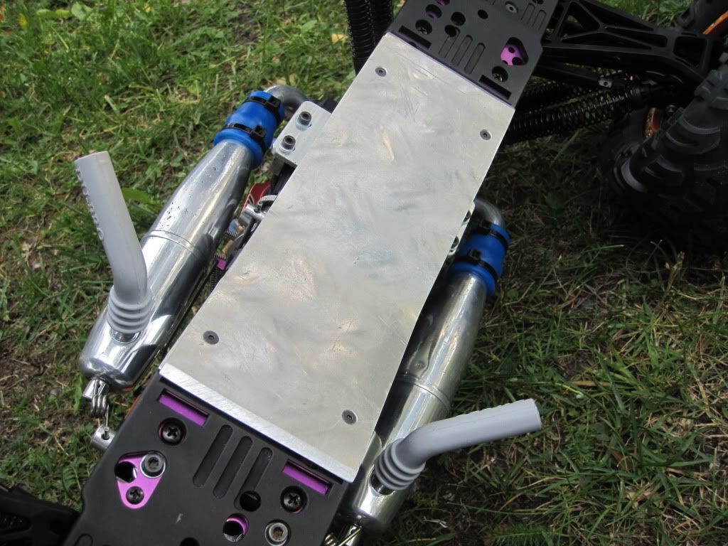

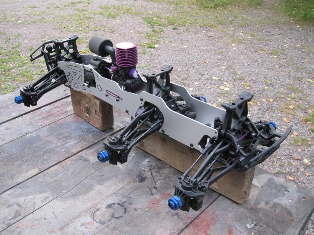

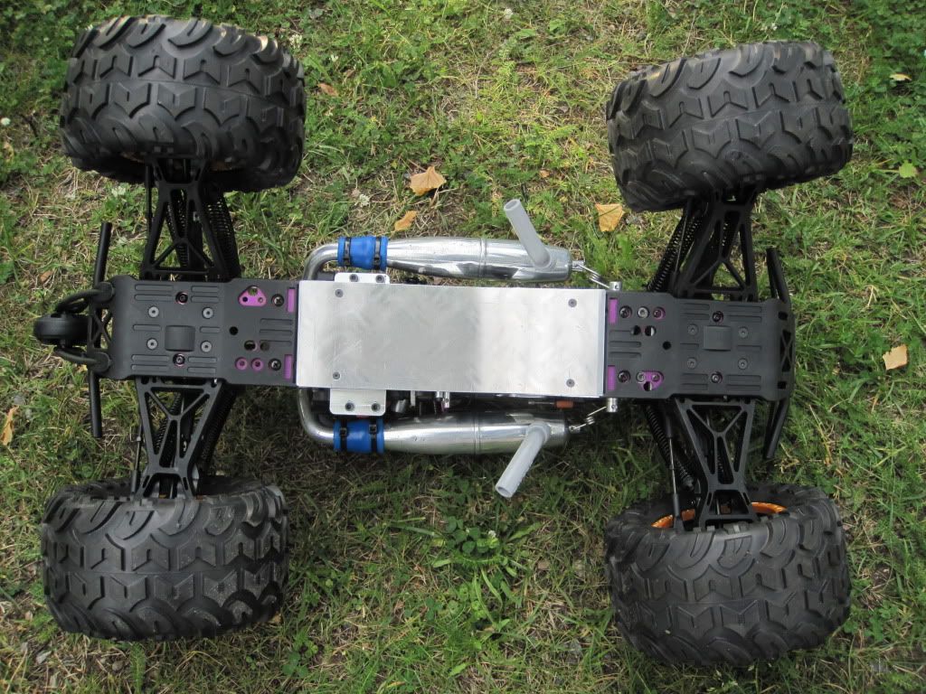

Eipä sitä tänäänkään ehtinyt ajamaan kun rupesin väkästelemään uutta pohjapanssaria Truckzillaan.
 3mm alumiinilevyä ja alumiiniset kiinikkeet, 2,5mm uppokantaruuvit senkattu...luulisi kestävän kun samaa vahvuutta kun runkokin.
Virittelin myös kaasuvivustoa paikalleen, pesin ilmanputsarit ja vedin polttoaineletkut putsareineen takasin paikalleen. Kaasunpalautusjousi täytyy hommata jostain...tuo on sopivan jäykkä, mutta liian lyhyt.
Pakollinen poseeraus kuva.

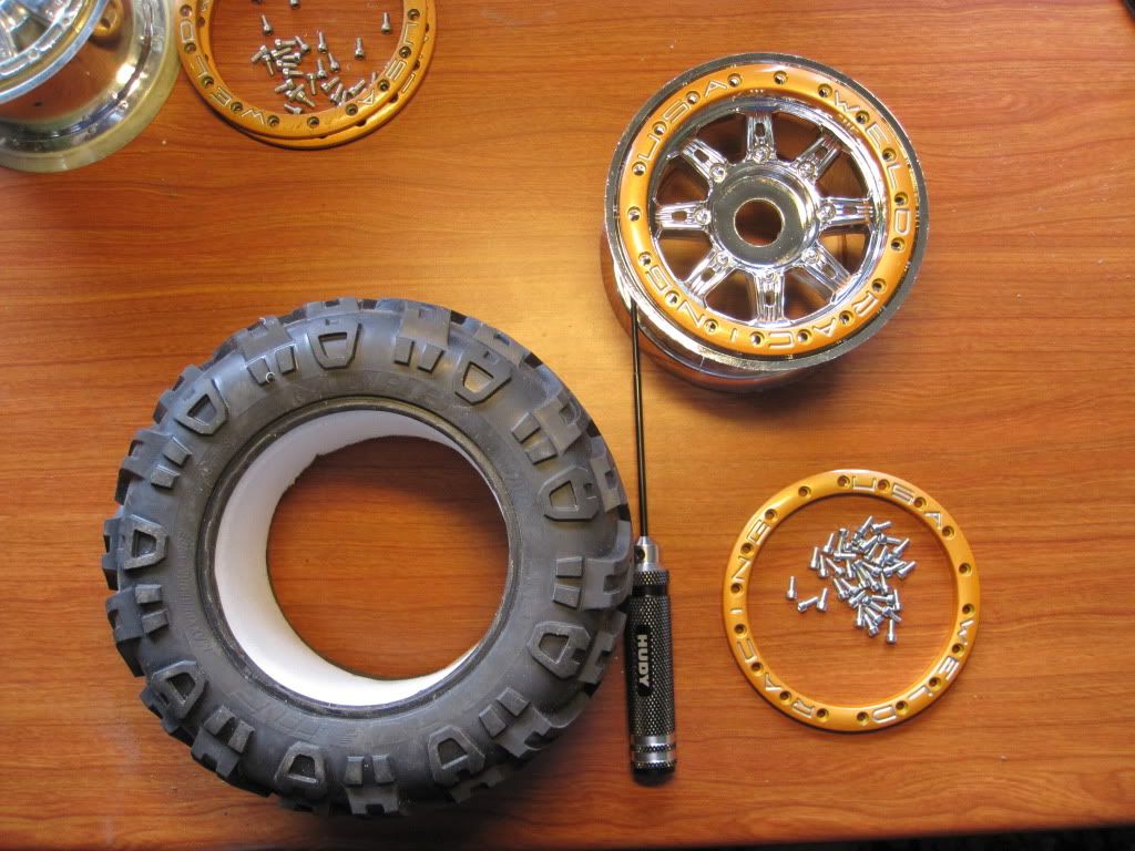

Alla uudet Proline Cheyenne BeadLock vanteet, Ebay löytö...sarja uusia vanteita alle yhden vanteen hinnalla posteineen.
Melkonen homma ruuvata nuo BeadLock:n ruuvit, 18 kpl per puoli ja neljä rengasta...yhteensä 144 kpl ensin auki ja sitten takasin kiinni uusiin vanteisiin. Vanhoille vanteille toiset renkaat eli yksi 144 kpl lisää...siis 432 ruuvia yhteensä ja kaikki käsin.

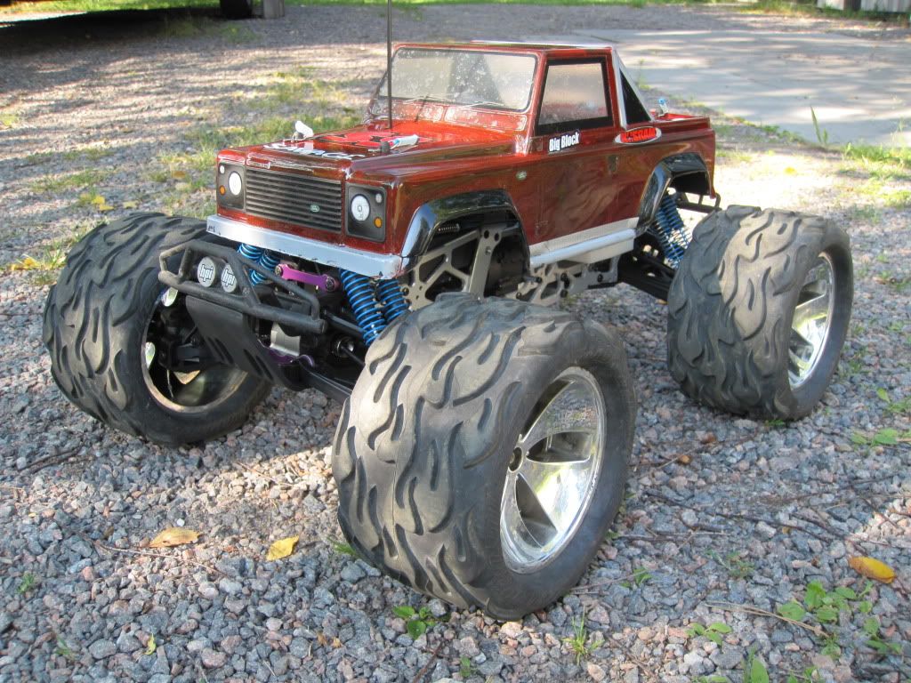

Eipä tuo ole mikään uusi, käytettynä ostettu, mutta huolella läpikäyty talven aikana ja vahvistettu sieltä täältä lähinnä voimansiirron osalta. Radiolaitteet on myös päivitetty 2.4 Ghz Futaban laitteilla ja uusilla servoilla. Alunperin tuo on siis Savage SS 25 johon on asennettu jo edellisen omistajan toimesta HB Truckzilla Big Twin kitti, jonka päivitin vastaamaan nyt lähinnä uudempaa Savage X/XL mallia. Kori on lainattu XL-mallista ja ostettu Ebay:sta, se käy sopivasti suoraan paikalleen, jopa koneille on valmis reikä.
Pikku hiljaa tuo alkaa olemaan ajokunnossa...jos totta puhutaan niin lähinnä tässä on "keränny rohkeutta" ajaa tolla...mun tuurilla kaasu hirtää kuiteskin kiinni ja toi karkaa...  :grin:
Truckzilla
Ei hukkunut yhtään ruuvia ja noiden uusien vanteiden mukana, tuli jopa pussi ylimääräsiä mukana.

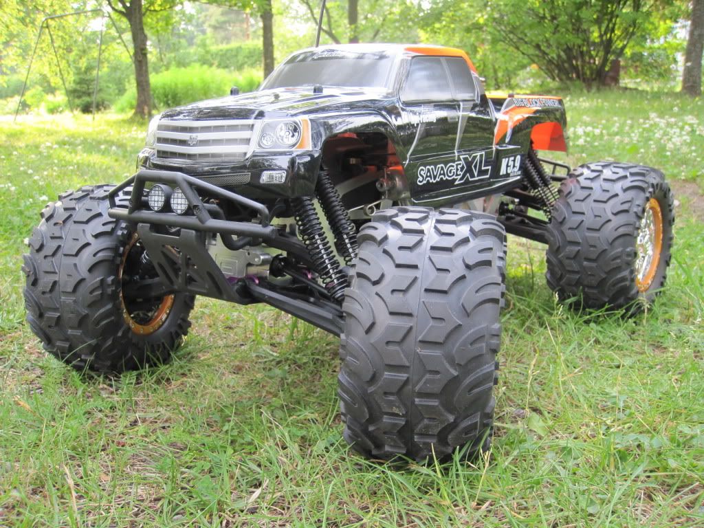

Fastlane:sta tuli otettua savut...toimiihan tuo muuten, mutta nuo HB:n jättirenkaat on toivottoman painavat ja sairaan vetelät kuten saattoi olettaakin.
Ohjauservo tuntuu jotenkin tehottomalta niiden kanssa, lisäksi pari vanhaa raidetankoa petti kun auto lähtee heittelehtimään miten sattuu niiden kanssa jos rengas osuu johonkin, pomppii kun kumipallo.
No eipä noilla tarvi ajellakaan...Dirt Bonz:a ajattelin renkaiksi kunhan saan hankittua sopivat vanteet 17mm hex:lla niille...täytyy katsella taas Ebay:ta  :cool:

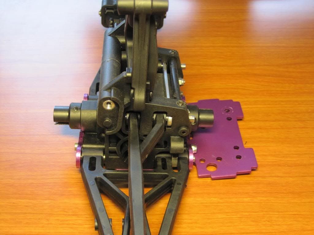

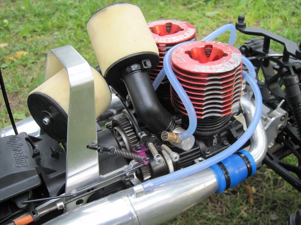

Kävin tänään uudestaan läpi Zillan laatikon ja kokeilin 2 SPD Drive Gear 32/29 modia 3 SPD laatikkoon...periaatteessa onnistuu kyllä, mutta ei pakkimodulin kanssa, se tulee ikävästi tielle.
No sitten kun kolmosen tai modulin rattaat menee sileäksi, niin otetaan Dremel kauniiseen käteen ja tehdään kyseinen modi.
Huomattava ero rattaiden leveydessä, vasemmalla 3 SPD laatikon ratas ja oikeanpuoleinen leveämpi on 2 SPD laatikosta, siitä täytyy silottaa tuo "hattu".
Modilla saisi tuplaa vahvemmat Drive Gear rattaat ja samalla aavistuksen pitemmän "loikkarin" 0,96 -> 0,90 ja sitä myöten lisää vauhtia...
Vaihdoin myös laatikon sisääntuloakselin titaaniseksi, sekä uuden Robinsonin 48 Spur Gear:n ja 18 kellot laakereineen, enää ei vipota Spurri...vanha akseli oli aavistuksen mutkalla.
Pääakselikin olisi löytynyt titaanisena, mutta yllätys, siitä puuttuu yksi reikä ( eli on 2SPD laatikkoon tarkotettu)... :sad:
Zillaan tuli nyt myös kallistuksenvakaaja eteen, saa nähdä miten vaikuttaa ajo-ominaisuuksiin ???

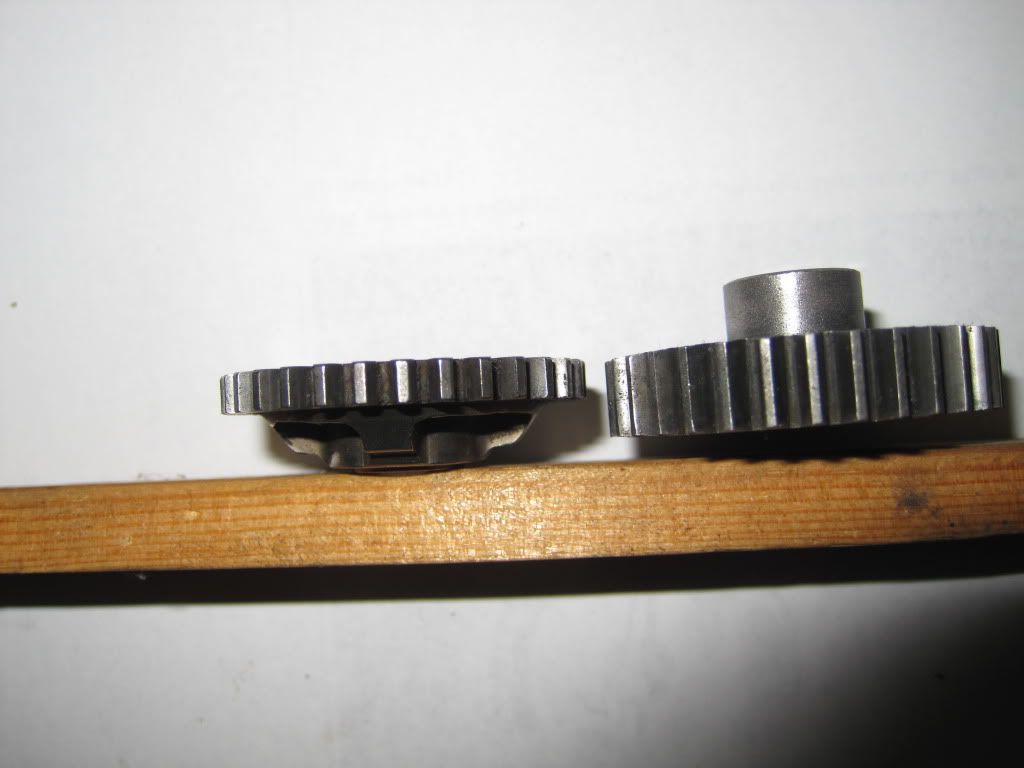

Riittävästi kun googletti niin löysin netistä varaosanumeron HPi:n servon rattaille, jolla muutetaan alkuperäiset muovirattaat metallirattaiksi+kuulalaakeri.
Kävipä vielä tuuri, että noita rattaita löytyi Suomesta --> Hobby Factorystä.
(Oli vielä hinnoiteltu kohtuu maltillisesti)
Tilaus sisällä, katsotaan kun rattaat saapuvat kuinka ne sitten käytössä kestävät.

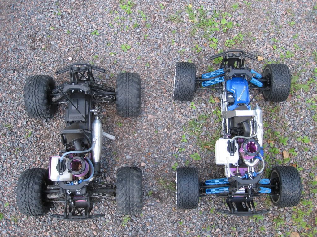

Tuli rakenneltua Savage:n vähän "erilainen" Diffi...rattaina 29/9/9 Bullet Proof:t...  :grin:
« Viimeksi muokattu: 11.08.11 - klo: 14.16 kirjoittanut SavageRS »

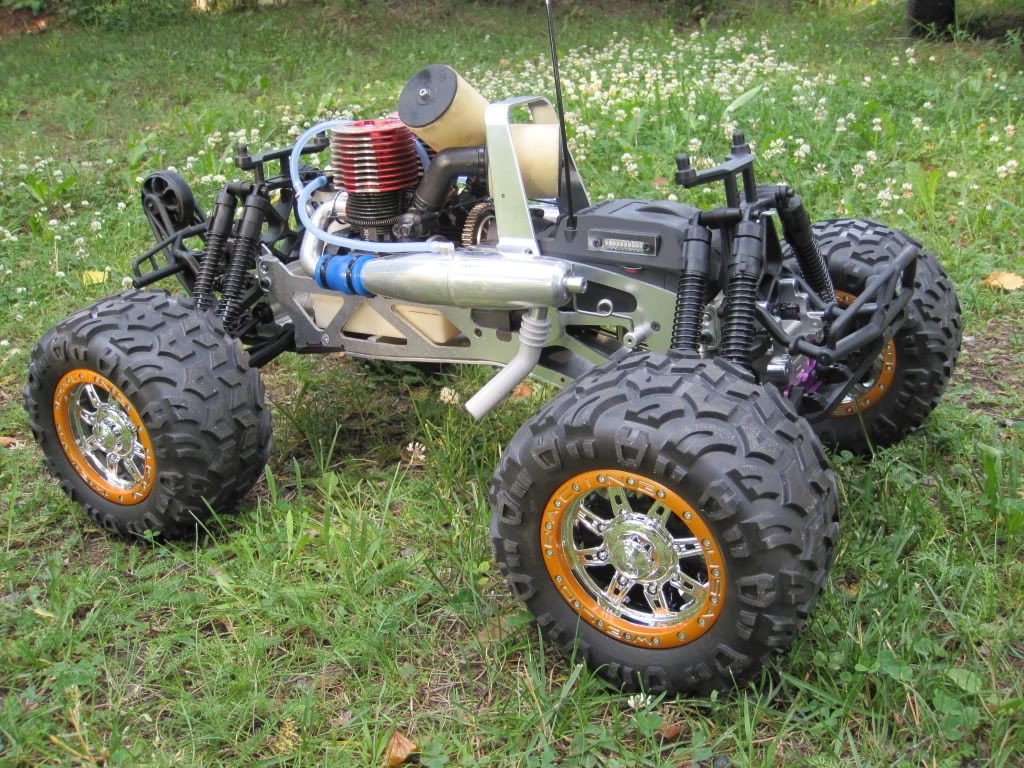

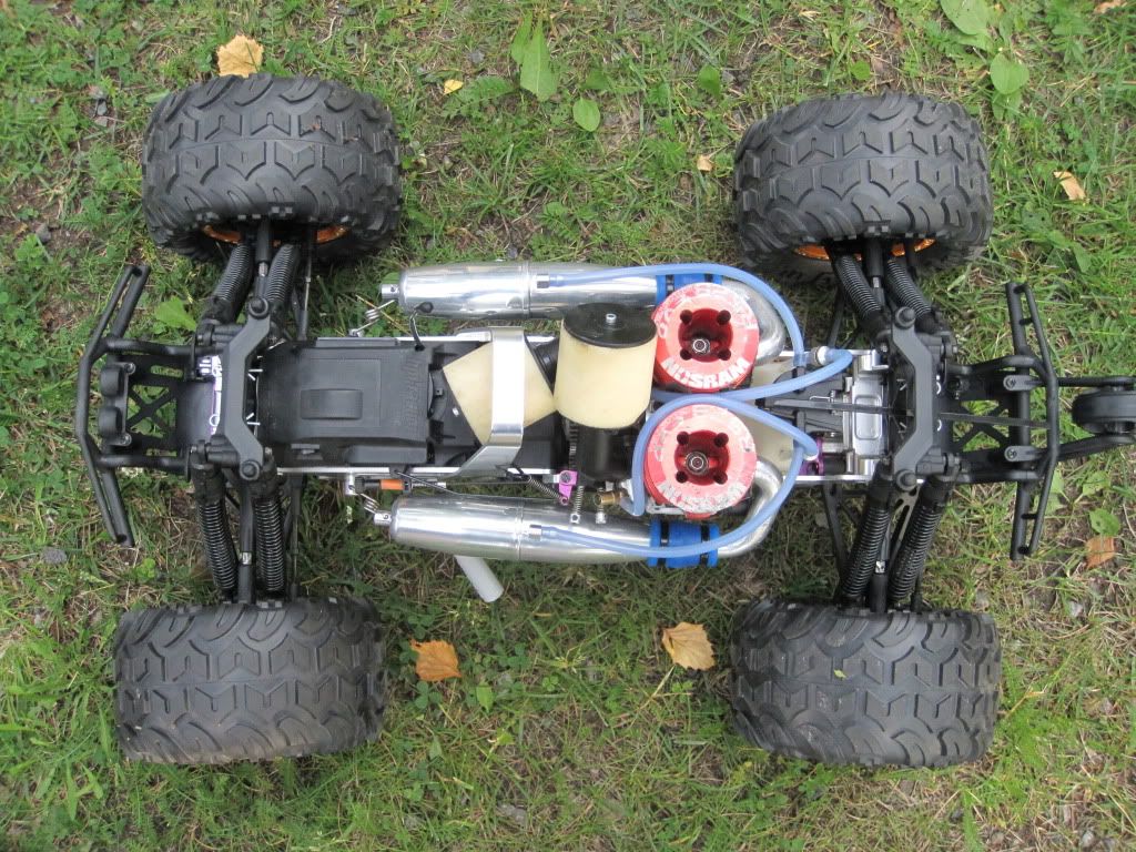

Nyt uskaltaa jo hieman laittaa projektikuvia uudesta projektista, Savage XXL 6 x 6. Strategiset mitat, akseliväli n. 61 cm ja kokonaispituus n. 80cm. Kuvissa oleva kone on väliaikainen, varsinaiseksi koneeksi tulee HPI 5.9 tai ehkä kaksi...saa nähdä.
Rungosta puuttuu vielä kaikki leikkaukset ja lopullinen viimeistely, mutta kaipa tuosta saa jonkin käsityksen.
Paljon tuossa on vielä tekemistä, mutta kai se siitä pikku hiljaa...josko ensi kesäksi saisi valmiiksi.
