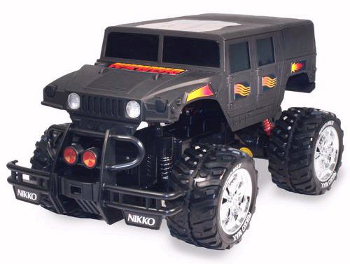

Kaikkeen sitä tulee ryhdyttyä. Joku on vähän "virittänyt" sukulaispojan Nikko Hummeria laittamalla siihen 12 voltin lyijyakun. Auton Mabuchi RS-380SH -moottori ei oikein pitänyt siitä ja sanoi toimintasopimuksen irti. Yllättyneitä taisivat olla vain virittäjä itse.
Purin tuon auton todetakseni, että moottori sinänsä on ihan standardi 380-kokoinen kone 2,3 mm akselilla. Pinionista ei muuta tietoa kuin että 8 hampainen ja halkaisija korkeimmasta kohdasta 8,0 mm.
Olen nyt miettinyt auton korjaamiseksi vaihtoehtoja, joista
a) helpoin olisi laittaa samanlainen kone tilalle ja katsoa kun se hajoaa kohta uudestaan;
b) vaihdetaan uusi moottori, laitetaan oikea nopari, korvataan nykyinen "ohjausservo" oikealla ja laitetaan 27 MHz radio (sattuu olemaan Traxxasin radiot ja servoja hyllyssä);
c) Vaihdetaan koko auto korin alta toiseksi. Sovitin jo koria Rustlerin päälle ja siihen sen saisi aika kivuttomasti asettumaan. Puuttuu vain se ylimääräinen Rustler;
d) Dumpataan koko auto ja korvataan uudella (Vaikuttaa jotenkin liian paljon luovuttamiselta).
Tuo valittu akkuratkaisu on mielestäni sikäli hyvä, että lapsikin osaa ladata sen, sen on halpa ja kohtuullisen kestävä. Heikkoja puolia on onneton virranantokyky, mikä ei tuollaisessa autossa ole ongelma sekä jännite, joka pitäisi saada jotenkin laskettua mielellään 9 voltin alapuolelle, jotta moottorikin kestäisi.

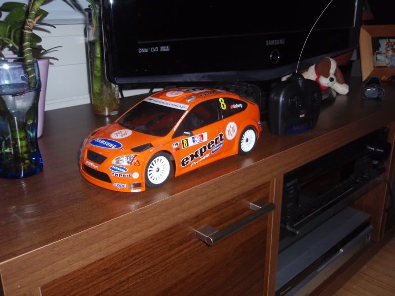

Noni, taas on asiakasta huijattu!  :grin: Huutonetissä näitä näky olevan jo parillakympillä myytävänä.
Pakkohan tota oli kokeilla, eikun Traxxas TQ3:sta ja palovarottimesta patterit lainaan ja baanalle!
Itse asiassa yllätyin miten tuo jaksoi kulkea, sehän jopa sutii tässä parketilla kun pyöritteli. Kääntöympyrä onkin sitten sitä luokkaa että pariin kertaan saa vekslata ahtaassa paikassa. BECiähän tuo vaatis heti ensimmäisenä kun ei meinaa jaksaa sutata kun renkaat on tapissa.  :p
Sekin ongelma ratkes kun laitto ohjaustrimmin toiseen laitaan niin ei tarvinnu kääntää mihinkään mutta p-rinki onnistuu silti.
Ja se perinteinen teippiä takarenkaisiin oli kyllä kanssa pakko kokeilla, ziisös että tuo pyörii hyvin!  :grin:

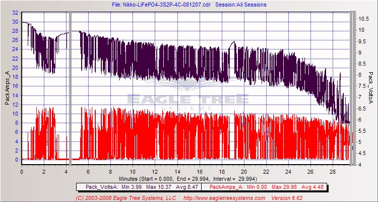

Lähtökohtana oli auto, jota oli "fiksusti" viritelty vaihtamalla alkuperäinen 9,6 voltin NiCD-akku kahteen pienikokoiseen 12 voltin suljettuun lyijyakkuun. Lopputulos oli palanut moottori.
Vaihdoin tilalle samankokoisen 380-kokoa olevan Duratrax Vendettan koneen
ja akuksi kevyemmän LiFePO4-kennoista kasatun 9,6 voltin 2700 mAh 3S2P-paketin. Vaikka kennot ovat vain 4C-kennoja, niin kulkupuoli on enemmän kuin kunnossa. Poika väitti että kulkee yhtä kovaa kuin Stampede XL-5 hyvällä 6-kennoisella akulla, mutta ajo-ominaisuudet ovat taattua Nikko-laatua. Niitä ei siis ole. Oma havainto on että paremmin kulkee kuin alkuperäisellä koneella 12 voltin akulla. Sitä en sitten tiedä kuinka kauan tämä moottori tykkään ajosta näin kovalla jännitteellä.
Dataloggeri kertoo, että akku riittää kivasti kuljettamaan tätä autoa ja ajoaikakin on Nikoksi ihan kohtuullinen, kun vielä huomioi sen, että auto todella kulkee. Tämä on muuten ensimmäinen Nikko, jonka olen nähnyt pyörivän iloisesti p*skarinkiä. Lopussa jännite laskee niin alas, että dataloggeri on katkaissut session. Ensimmäinen session vaihto neljän minuutin jälkeen johtui pinionin irtoamisesta moottorin akselilta ja sitä seuranneesta huoltotauosta.
Akku oli tuossa vaiheessa vasta kaksi kertaa ladattu ja jokaisella latauksella siihen on mennyt suurempi mAh-määrä, joten eiköhän tuo tällä akulla kulje tuon liki puoli tuntia. Vielä kun löytäisi halvan LiFePO4-laturin, joka toimisi kun laittaa johdon kiinni ja kytkee laturin päälle ja osaisi lopettaa latauksen, kun akku on täynnä. Joka tapauksessa tämä Nikko saa/sai tällä tekniikkapäivityksellä uuden elämän ja hintaa koko tuunaukselle tuli 30 euroa. Yksi kolmasosa auton myyntihinnasta vuosi sitten.
