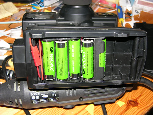

« Vastaus #2834 : 18.02.11 - klo: 15.17 »
Mielellään kuitenkin lataisin lähettimenkin tuon pistokkeen kautta ilman akkujen irroittamista. On se kuitenkin kätevämpää noin. Ja erillisessä pöytälaturissa ei myöskään ole sen kummempaa automatiikkaa eli sillä ladattuna lataus on kyllä sitten "sinne päin".
Olen virittänyt sinne lähettimeen 5 sormipatteria sellaiseen muoviseen patterikoteloon:
Ne tulevat sieltä ulos siinä kotelossa. Laitan kotelon kokonaisena kiinni laturiin ja saan muutamassa tunnissa tehtyä purun ja latauksen ihan niin kuin NiMH ajoakuillekin. Tosin nuo recykot kuumeni niin paljon 1C latausvirralla, että ensi kerralla kokeilen 0.5C virralla.
Eli kyllä ne tuolla saa purettua ja kunnolla täyteen. Ja veikkaan, että seuraava latauskerta on sitten, kun puissa on lehdet.  :azn:
