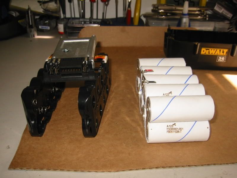

Tuli tuossa netissä törmättyä jälleen a123systemsin kehittämiin LiIon kennoihin (A123 M1) joissa turvallisuutta on parannettu verrattuna vanhoihin LiIon akkuhin.
Ko LiIon kennoille luvataan hetkellistä purkuvirtaa järkyttävät 100C (Jatkuva 30C, pitkään jatkuva 80C), latauskin kestää minimisään vain 5min.
Ko akut on jo myynnissä ja niitä löytyy esim DeWALT:in akkuporakoneesta, hintaa tuolla 36v 4600mAh akulla on vain 159 amerikandollaria!
Siis akussa on kymmenen 4600mAh 3.6v kennoja, käytännössä tuosta saa viisi kappaletta 4300mAh 7.2v ajo-akkuja, hintaa per akku jää silloin 31,80 taalaa!
Benefits of using the Solderless Power Tube:
More power or longer run-time than most battery packs.
Pack can be easily repaired without a soldering iron.
Weak cells can be replaced and pack brought back to full power.
