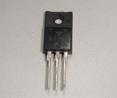

Avaa nopari, ja kato onko FETit mustunu, itellä oli, ja se meinaa sitä, että noppa on entine. -Sami
Poissa henkka123
Vs: aloittelijan kysymyksiä (moottori, nopeudensäädin, servot)
« Vastaus #808 : 18.12.09 - klo: 15.48 »
öööö mikä on fet?
« Vastaus #809 : 18.12.09 - klo: 15.59 »
http://fi.wikipedia.org/wiki/FET
Sen näkee selvästi, ku se on kärvähtänyt. -Sami
