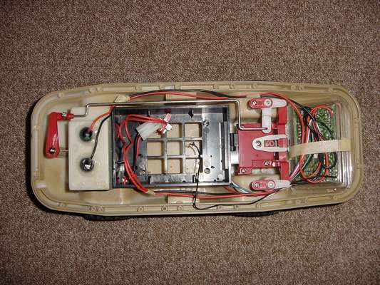

« Vastaus #8 : 13.10.05 - klo: 20.59 »
Vastaan itse kysymykseeni...vedeltä suojaaminen on tehty ihan fiksusti, rungon ja korin välissä on tiivistenauha, akku on omassa ammeessaan rungon sisällä, joten pohjalle mahdollisesti kertyvä vesi ei pääse kosketuksiin sen kanssa. Piirilevy on pakattu erilliseen muovipakkaukseen ja piirilevy näkyy olevan huolella vahattu. Johtojen läpiviennit on tiivistetty kuumaliimalla. Ohjauksesta huolehtii Nikoistakin tuttu servon näköinen ja kokoinen moottorimokkula ts. sen voi korvata tarvittaessa oikealla servolla mitään muutoksia tekemättä.
Yksi mahdollinen ongelma on erilaisten ruohojen kiertyminen taka-akselille, renkaat on kuitenkin helppo irrottaa, ne ovat kiinni pienellä heksillä akselissa ja messinkiheksin sisäpinta on kierteytetty lukitsevaa ruuvia varten - ratkaisun pitäisi kestää väsymättä.
Voimansiirto on melko äänekäs, joka johtuu suurimmalta osin lyhyestä välityksestä. Toivottavasti se myös kertoo rattaiden reilusta mitoituksesta.
Markkinoilla on aika vähän amfibiolaitteita, vanhemmista malleista löytyy aika hyvin infoa, tai ainakin kuvia aiheen ympärille tehdyltä sivustolta:
http://schwimmwagen.free.fr/
Sieltä myös oheinen kuva Amphy Starin sisuskaluista:

« Vastaus #9 : 13.10.05 - klo: 22.02 »
Asiallinen ohjaus, tuonnehan saisi kunnon servonkin!  :)
Itsekkin katselin tuota Lidlissä mutta ajattelin että on noita "rojuja" tarpeeksi.

Jep, on ylimaallisen hienoa, että Nikko ja myös muut leluvalmistajat ovat siirtyneet käyttämään standardikokoista ohjausyksikköä, joka on mitoitettu täsmälleen normiservon ulkomittojen mukaan kiinnityskorvakkeita myöden. Tämä tekee oikean servon asentamisen todella helpoksi, ylimääräisiä reikiä tai muita virityksiä ei tarvita. Kuvassa ko. ohjainpalikkaa ei näy, se piileskelee punaisten osien alla - muutaman ruuvin joutuu irrottamaan, että osaan pääsee käsiksi, mutta puhutaan kuitenkin vain muutaman minuutin hommasta kaikkineen.
Olen kanssa tuhat kertaa päättänyt, että halpislelujen ostelu saa jäädä ja keskityn "oikeisiin rc-autoihin"...vaan aina sitä tulee vastaan jotain mielenkiintoista ja mikäpäs siinä, jos saa mukavaa ajankulua pienellä rahalla. Kaikenkaikkiaan mullakin taitaa erilaisten radio-ohjattavien vekottimien määrä olla lähempänä kolmea kymmentä, toiset toimivat, toiset eivät, joitakin ei ole koskaan edes kokeiltu. Aikuisena olemisen paras puoli onkin siinä, että voi tehdä suunnilleen mitä haluaa - ja näin se sitten ilmenee.
