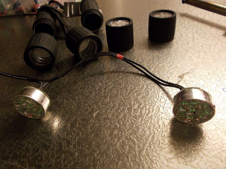

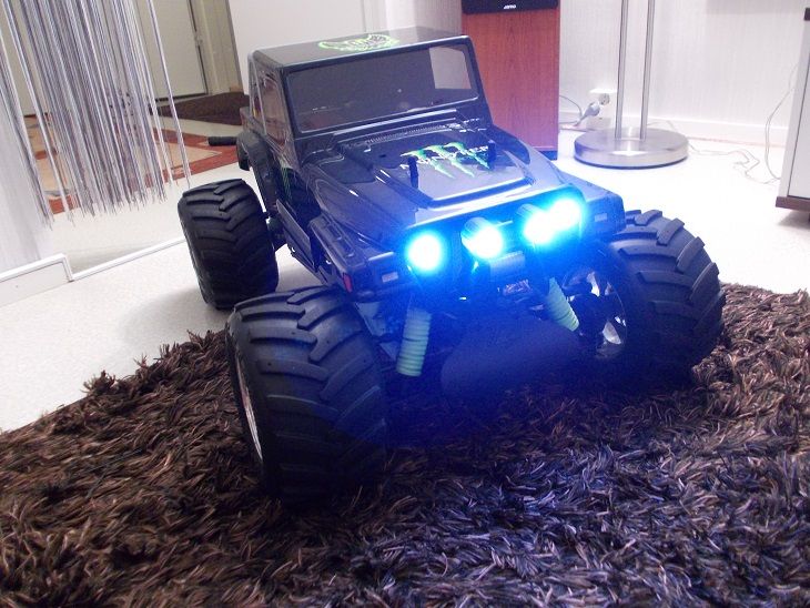

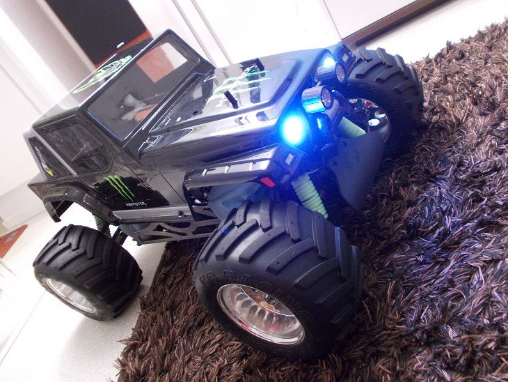

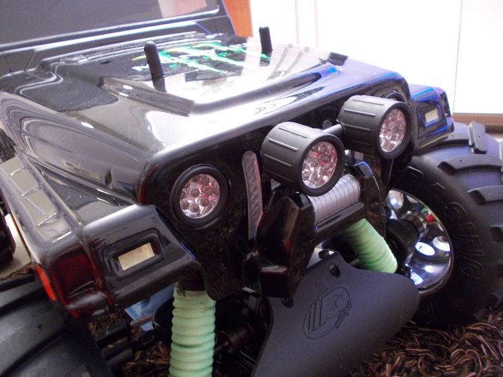

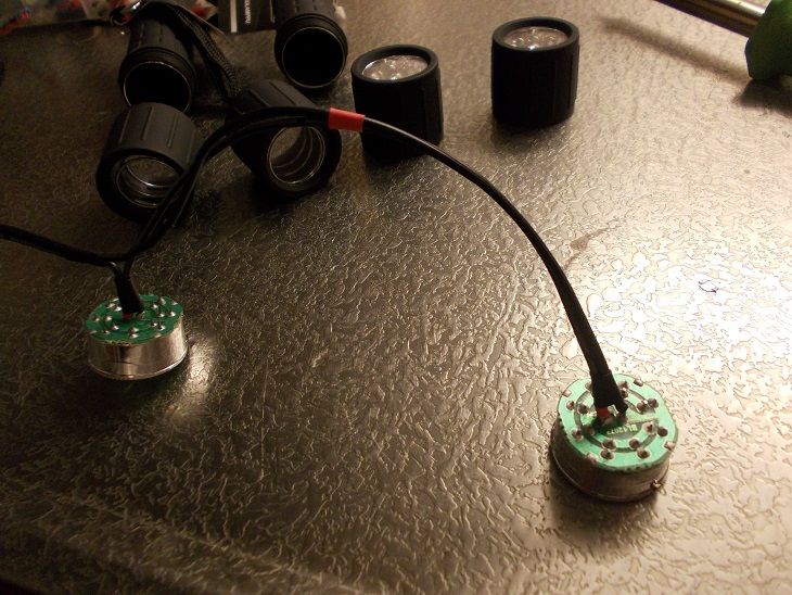

Elikkä piti sitten jotain pientä väkerrettyä lyhyisiin päiviin. :roll:
Halpis ledi taskulamppuja 4kpl, pätkäjohtoa, tinaa, sukkaa yms.
Valoja ohjataan ylimääräisestä kanavasta "taikapurkin avulla" muistaakseni 9 eri valoa pystyy yhdellä kanavalla ohjaamaan...
Tässä tulos.

Todella asiallisen näköiset valot.

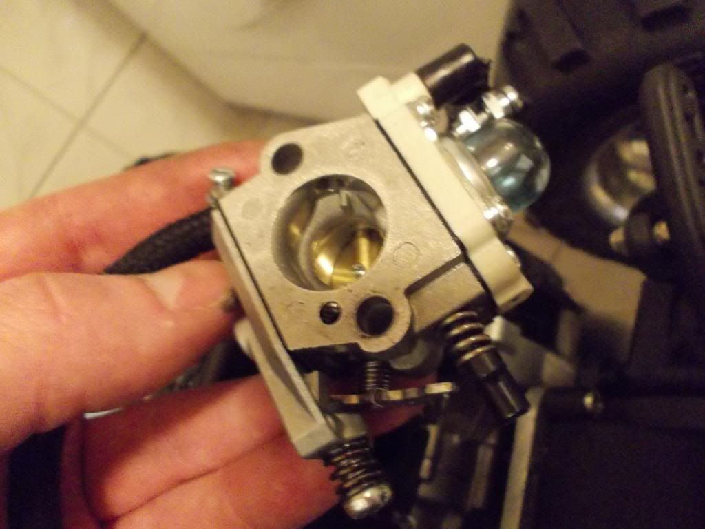

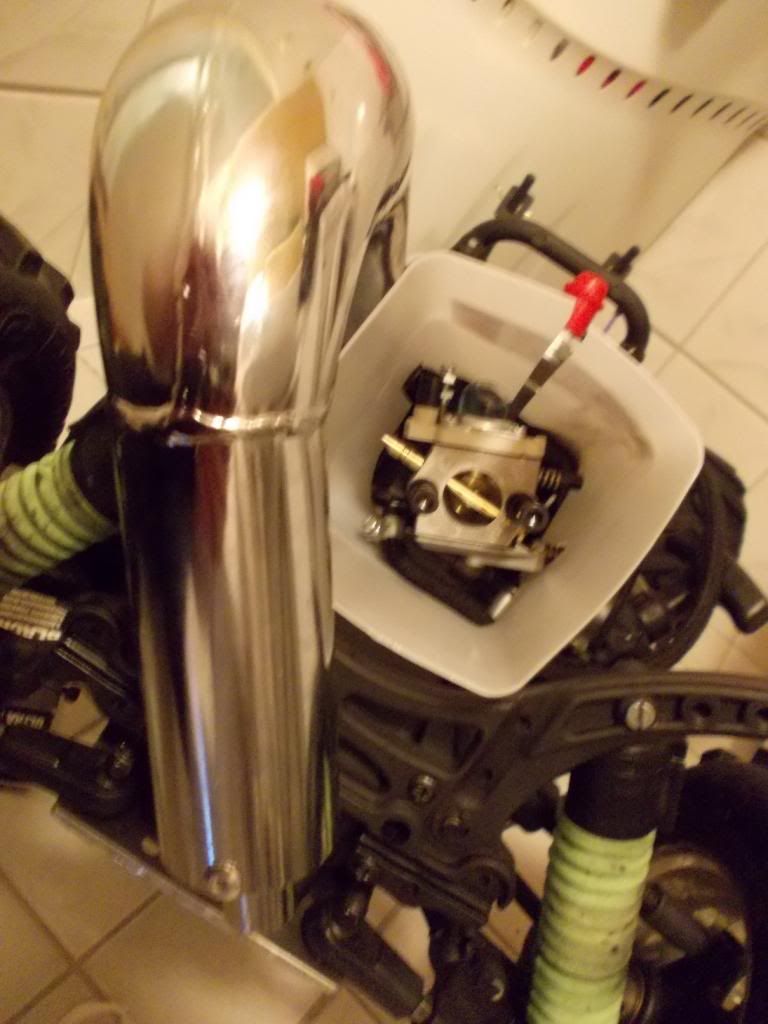

Noniin nyt loppui kaasuttimen jäätäminen, nimittäin muovi purkista muotoilin suojuksen kaasuttimen ja putsarin ympärille. Tuo proto ei kaunein mutta toimiva.
Ryyppy lähti akselineen mäkeen myös. Akselin reijät kierteytin ja stop ruuvit lukitteella paikoilleen.
