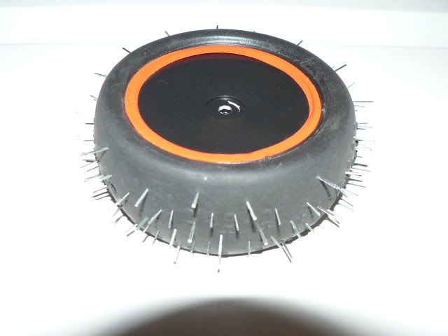

Itse rakentelen parhaillaan "piikkisikoja" Lazeriin :D Niittejä läpi, sisälle sikaliima ja niitit sopivaan mittaan. Katsotaan kuinka jätkän käy.. Kuvassa niittejä ei ole vielä katkottu, vaan ovat täysimittaisia.
http://i13.photobucket.com/albums/a254/PJL1985/Kyosho%20Lazer%20ZX-5/P1030888.jpg
Piikkien määrä tuplaantui ja testasin jo vanteelle. Piikkejä taitaa olla n. 120 kappaletta :)

Niittipyssylläkö Neruda noi oot laittanut noi ´´nastat´´?

« Vastaus #175 : 06.12.09 - klo: 21.12 »
eikös noi mee vinoos ensimmäisen kaasun painon jälkeen?

« Vastaus #176 : 06.12.09 - klo: 21.14 »
Tuossahan sanottiin, että aikoo lyhentää. Tuskin sitten enään menee.

« Vastaus #177 : 06.12.09 - klo: 21.17 »
Käsin laitoin kiinni. Lyhennän aika reippaasti eli tulee enemmänkin nastat kuin piikit. Lazeri ei kuitenkaan kovin paksussa/pehmeämmässä lumessa mene, ajattelin lähinnä jäällä/tamppaantuneella lumella pyöritellä. Testataan ja katsotaan kuinka käy. Tehdään sitten versio 2.0, jos ei onnistu :)
