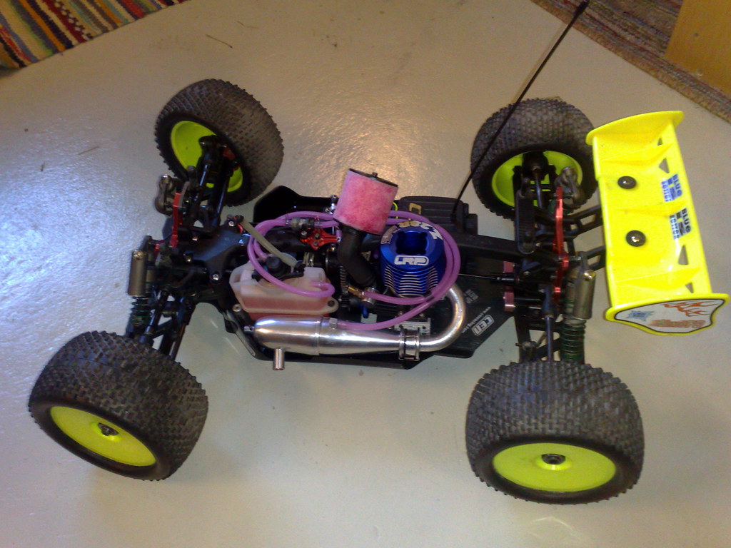

Laitetaas oman arenan vaiheita vähän tännekkin.
Kyseessähän on tobicin aloittajan vanha (Mika R) truggy, mikä on maailmaa nähnyt  :mrgreen:
Syksyllä ostelin jo ko auton, ja talven aikana hipalaillut pikku hiljaa hieman parempaan iskuun (täytyyhän autot pihasuttauksessa olla vimpan päälle kunnossa).
Isommat väljyydet poistettu, laakeroitu ja pohjalevykin uusittu, vanhakun oli melkein ajettu puhki diffien kohdalta  :lol:
Eli ilmat kun eilen vähän lämpeni uskaltautui jo sisäänajamaan konettakin (LRP ,28 truggy spec3) n. 1,5 tankillista ja täytyisi tästä ny lähteä jatkamaan  :p
Kuvatus:
