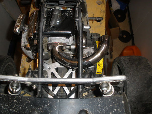

Jees, putkea kokeiltu. Äänet suunilleen samat kuin gbe:ssä. Mitä tulee tehoon näin pikatestin perusteella, huomasin enemmän potkua ylpäässä tietysti alapään kustannuksella. Näin kyllä sen suunnittelinkin. Alhaalta tietysti jaksaa potkia, kun on alun perinkin 30mm iskulla ja 29cc eihän noilla arvoilla alkup. mikään ulvoja ole kuten 23 tai 26cc 28mm iskulla olevat koneet.
Kosteaa oli, ei kuitenkaan märkää, puolelta kaasulta kaasupohjaan ja lapasesta lähtee n. 50 vauhdista siis :p
Sen verran hyvä tuosta tuli, et GBE joutaa vaikka myyntiin, ei ainakaan häviä sille, jos ei voitakaan.

Onko uusi putki sivuputkena vai miten olet sen sovittanut autoosi?
Poissa Habaku
Vs: HPI Baja 5B
« Vastaus #1339 : 24.10.09 - klo: 19.23 »
Joo, sivuputki on tässä vaiheessa helpoin toteuttaa ja saada haluamansa laisen. Ei ole GBE:ssä lommoja, joten ei toi sivuputki mikään huono vaihto ehto ole muutenkaan. Tottakai riskit on hieman suuremmat solmuun menosta, mut ei ole vielä kopsahtanu.

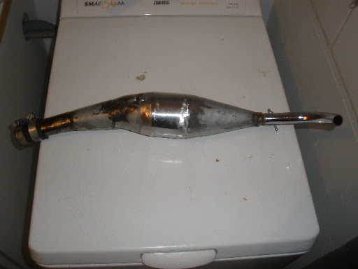

« Vastaus #1343 : 24.10.09 - klo: 21.13 »
No tässä pari kuvatusta. Ja joo, on viimeistelemättä vielä, mitäpä sitäkään hätäilee ennen kö kokeilee. Noh, vissiin se pitää hiuttaa paremmaksi nyt kun on kokeiltu  :wink:
Paperit löytyy jo 3 uudelle putkelle, samaa mallia, eri kokoa vaan tietyt osat. Eiköhän tässä talven aikana saa nekin tehtyä.
Jarille täytyy kyllä nostaa hattua noiden kärmeiden väännöstä. Nyt voin itekki todeta tämän homman haastavuuden. Töissä ei ihan tämmösiä palapelejä tarvi pelata, onneksi  :wink:
Tässä alku käyrä.
Tässä sitten loppuosa. Noin puolivälissä näkyy tummaa, siihen tuli pikku reikä saumaa hioessa, piti tekassa paikka. Harmittaa mutta minkäs teet.
Muistin loppupillin pituudenkin väärin, pitää pari senttiä lyhentää ja muuttaa samalla asentoa, niin saa kiinnityksen kohilleen edestä.
Alkupää tummu ihan ajaessa  :wink:
