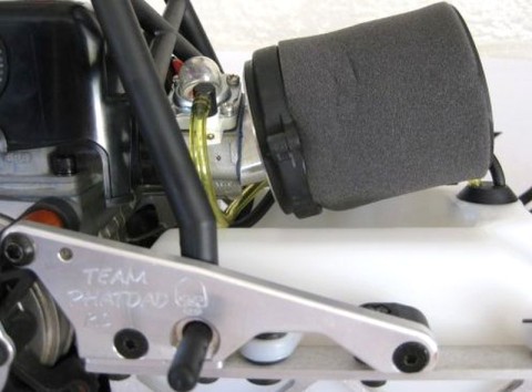

Minkääslainen ilmanputsistin on nykyään pop offroadiin?
Oon luottanu mustaan Pipercrossiin mutta sen kiinnittäminen on aina vähän hankalaa kun ei oo kaulusta.
Eli oliskos muita vaihtoehtoja jotka on todettu erinomasiksi pölysessä offroad-ympäristössä?
Suosituksia mielellään kuvien / linkkien / merkkien ja mallien kera että tietää lähtee ettimään.

Itse olen luottanut Bajan vakio ilmanputsariin varustettuna outwearssilla. Putsariöljynä käyttänyt joko HPI:n omaa öljyä tai krossipyörän sumutetta. Kertaakaan ei ole kone leiponut pölyn takia.

Tänks. Toi orkkis on vaan vähän hankala asentaa ja turhan pieni kooltaan. Ettiskelen muita vaihtoehtoja jotka olis isompia. Käytössä on DDM:n velocity stack ja sen päälle pitäs sopia.
Onks MCD:n kikkulat millasii esmes?

Vs: HPI Baja 5B
« Vastaus #3216 : 20.03.13 - klo: 11.16 »
Mcd:n suodatin on samantyylinen kuin bajassa, tosin ei ihan yksi yhteen kuitenkaan.
Tossa on tollanen kuminen kaulus joka tulee imusarjan ja suodattimen väliin, siksi suodatin pitää tukea, muuten voi tipahtaa kyydistä..
Vastaava bajan setti.
Toi mcd:n suodatin on kyllä pätevämpi kuin bajan suodatin, ja Jarin kans siinä samaa mieltä että bajan suodatin on anuksestä irrotella ja takas pistää paikalleen, mut siihenkin on olemassa apua kun tämän palikan laittaa.
Eli shread stack, toimii samalla kiihdytys suppilona, paljon parempi kuin se muovinen lerpukka joka vakiona tulee ja tolla toi kulma nousee ylöspäin jolloin se suodatin remppa on helppo tehä.
ite siirryin takas näihin dt-1:sen filttereihin.
http://largescalenews.com/2011/04/tgn-teams-up-with-dt1-filters/
Kiihdytys-suppilo kun on, niin toi on niiiiin helppo asentaa ja irrottaa.
Tota löytyy sit 1-2-3 kerroksisena, ja tosi pölyisessä oloissa toi kolme kerroksinen on pop.
Velipoika on yhtä ja samaa suodatinta jo yli vuoden käyttänyt, välillä pessy vaan ja öljynny ja toimii erittäin hyvin.
Mulla on talvella kaksikerroksiset suodattimet, mut kesäksi pitää ostaa noi triplat.
High Flow: Made mostly for on-road conditions or very clean enviroments.
Dual Flow: Made for standard off-road conditions with a dual layer of foam.
Triple Flow: Made for off-road conditions with high levels of dust including sand etc.
