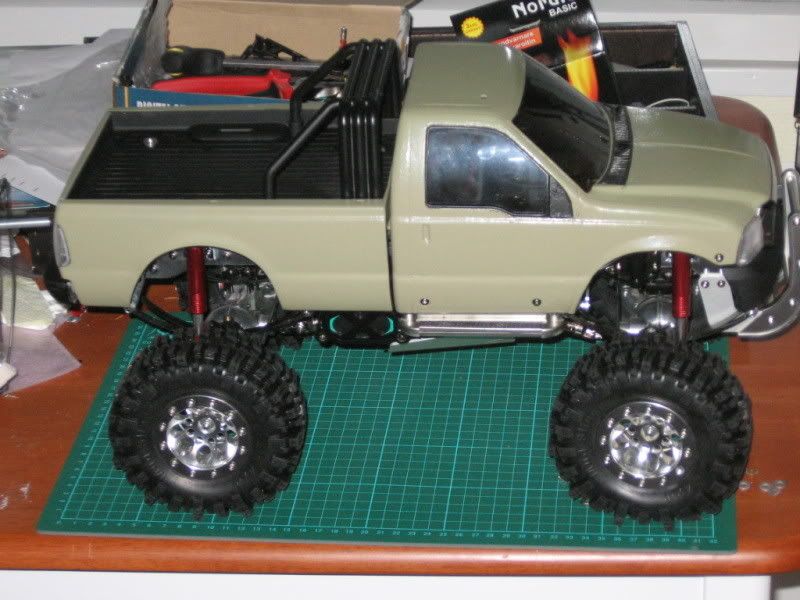

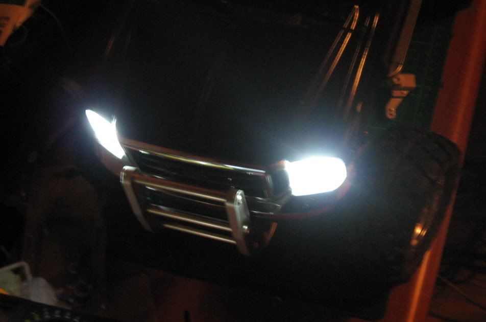

Tuli vähän rakenneltua valoja ja pientä lisäystä tuohon rymykoppaan. Kattovalot ja takavalot pitäis vielä johdottaa ja kiinnitellä. Kattoteline tuli rakenneltua tossa illalla, vähän vielä pientä mallailua ja jotain rekvisiittaa kaipailee lisää.

Tuli vähän rakenneltua uutta puskuria, kun tuppaa keulimaan vähän turhan herkästi crawlingissa.
Tein uuden puskurin rosterista, puskurille tuli painoa 620g (vanha painoi 50g). Toivottavasti etupyörät pysyy maremmin maassa.
Etupyörien kuvio on ihan tarkoituksella väärinpäin, piti vähän kokeilla paraneeko etenemiskyky lumessa ja paremmin tuntui menevän.

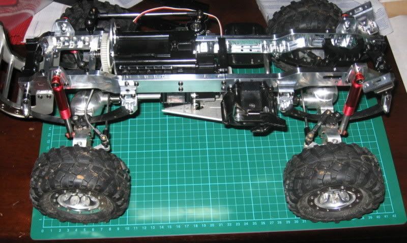

... rakentaminen alkaa kun saan paremman laakerisarjan ja Junfacin tilauksen kotiin.

En sentään, Makitat on varattu muuhun rojektiin. Teksti tuli vaan kuvaan väkisin näkyviin, kun halusin ton yläreunasta pilkottavan K***ho tekstin piiloon.  :mrgreen:
