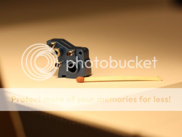

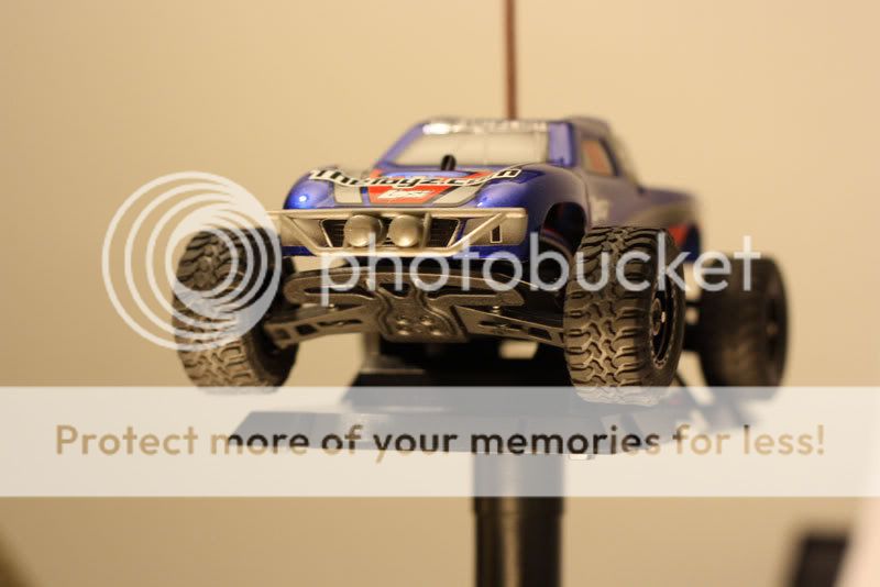

Viikon ajan on ollut tollanen desert trukki ja täytyy sanoa, että hauska peli on!
Aluksi diffi oli pirun jäykkä, mutta kyllä se siitä herkisty. Jostain vielä luin yltiöoptimistisesti http://www.microtforum.com/forum/viewtopic.php?t=3867 ,että jos diffin ruuveja aukaisee yhden kierroksen, niin ajoaikaa tulee muutama minuutti lisää, rattaat kestää sekä kulkee paremmin. Mene ja tiedä kokeilin eikä yllätys sinänsä vaikutusta sillä ollut. Sen kyllä huomasin, ettei enää keulinut!  :angry: v*ttu! S*tana!  :grin:
Tilailin toyzilta 3racing laakerit, RPM puskurin, Losin standin, ja alumiinisen kotelon.
Auto ja standi:
RPM puskuri:
Alumiini kotelo:
Hobbycitystä pitäisi vielä tilata lipoja :P

Vaihdoin tuon lootan ja laitoin sisään jotakin rasvaa mitä sattui nurkista löytymään. Nyt diffi luistaa eikä sitä saa kiristettyä tarpeeksi.
Mitä rasvaa sinne pitäisi laittaa?
Sekin on mahdollista, että slipperin muoviruuvista on kierteet menneet  :undecided:
| Hobao Hyper 10SC |
Poissa rubberduck
Vs: LOSI trukki 1:36
« Vastaus #457 : 01.02.09 - klo: 11.38 »
Huomasin saman ongelman tuon alumiinisen kuoren kanssa. Välystä tulee liikaa, koska alumiinikuori ei purista diffiä kasaan kuten muovinen kuori tekee.
Jos nurkista sattuu löytymään 3mm reijällä varustettuja shimmilevyjä niin niillä saa paketin kasaan niin ettei diffin rattaat lyö yli.
Tässä pari esimerkkiä:
http://www.rcmart.com/catalog/rc-flat-head-screw-atomic-3x5mm-shims-ts044-p-21064.html
http://www.rcmart.com/catalog/rc-washer-tamiya-shim-types10pcseash-53585-p-14427.html
Eli diffin ulostuloon laakerin ja vetoakselille menevän lautasen väliin sopiva määrä shimmejä.

« Vastaus #458 : 06.02.09 - klo: 23.48 »
Kiitosket tiedosta. Ehdin jo surrata hampaat tasaiseksi  :cry:
Laitoin kokonaan uuden diffin eikä tämä vaatinut lisärikkoja.
Täytyy parin akullisen jälkeen kokeilla heiluuko diffi kotelossa.
Huomioita:
Hot racingin valmistamat kierteiset akselit. Nyt takaiskarit eivät nouse joka asennossa ylösasti.
Toyzin valmistamat kovat jouset eivät käy vakio iskareihin. Ne ovat liian isot ja tulevat iskareista yli.
Autoon saa lisää leveyttä kääntämällä renkaat ulkopuoli sisäänpäin.

Parin akullisen jälkeen piti diffi shimmata asson prikalla osanr: AE21096
http://forums.thetoyz.com/index.php?s=&showtopic=7316&view=findpost&p=102595
Onhan tuo melko paksu, mutta sain sen survottua jotenkin paikalleen.
Hampaat ehtivät kyllä jo hieman rikkoutua noiden parin akullisen aikana mitä prikkaa ei ollut.
Ilmeisesti jonkinlainen sisäänajo on paikallaan jos käyttää alumiinikoteloa ja uusia diffejä.
Olisi ihan kiva jos alumiinikotelon mukana tulisi oikeankokoisia ja -levyisiä shimmilevyjä.
