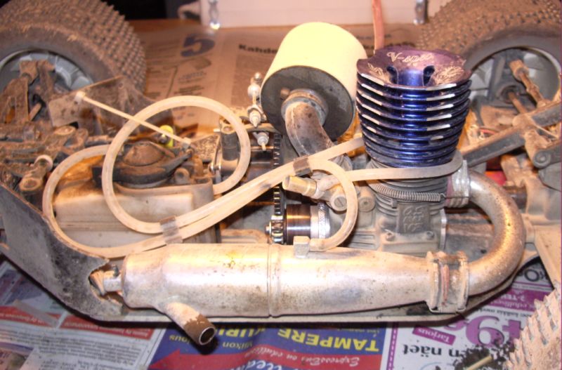

Jos kokeilu uudella tankilla ei auta niin miltei ainoaksi jäänee sitten se että säädöt ovat pielessä.Mites sulla ne letkut kulkee?laita kuva koko komeudesta.Tulppana on Ossin P3?Uusittu?

Letkut on menny useammallakin eri tavalla. Kolmea eri tulppaa on kokeiltu, mutta tuntuu tekevän jokaisella samaa enkä jaksa uskoa että jokainen olisi rikki. Kahta kokeiltu sisäänajon jälkeen. Ja tulppana on P3. Täytyy toivoa että kyseessä olisi pielessä olevat säädöt. Tankkina on tällä hetkellä honkkarin vakio tankki josta huljutettu ainetta läpi 5 gallonan verran.
Tässä vielä kuva koko komeudesta tällä hetkellä. Mutka tankin päällä johtuu lähinnä siitä että yritin testata pidemmän polttoaineletkun vaikutusta. Itse polttoaineputki menee samaa reittiä kuin vakiomotissakin meni.
Edit: Pillin ja mutkan välinen liitos ei vuoda, vaikka runko näyttää siitä kohden tummemmalta. Se on _joskus_ vuotanut ja nyt vaan putsailin savet siitä kohden pois.

Tolleen oli omassa letkut ja pelas.Kokeiles et otat tankin irti,joku 20cm letkua molempiin nippoihin,upotat tankin veden alle,tukit toisen letkun ja puhallat toiseen.Jos jossain kuplii niin tiedät syyn.Itse olen tuota metodia käyttäny epäilyttävissä tilanteissa.
Jos ei fuskaa missään niin vie se radalle jolleen pro jampalle säädettäväks.

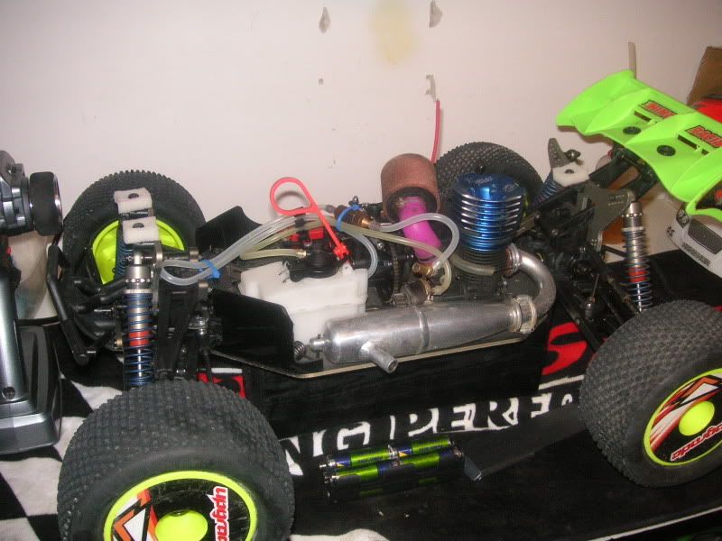

ei johdu letkuista. mulla on tämmöset ->
ja ei mitään ongelmaa.
