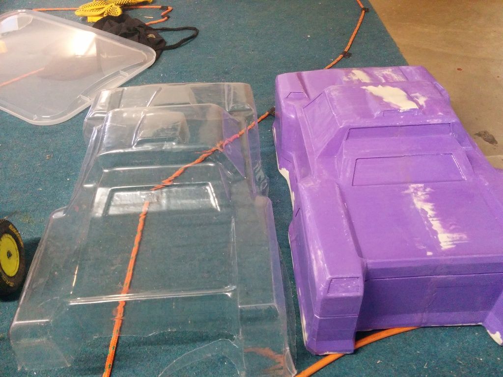

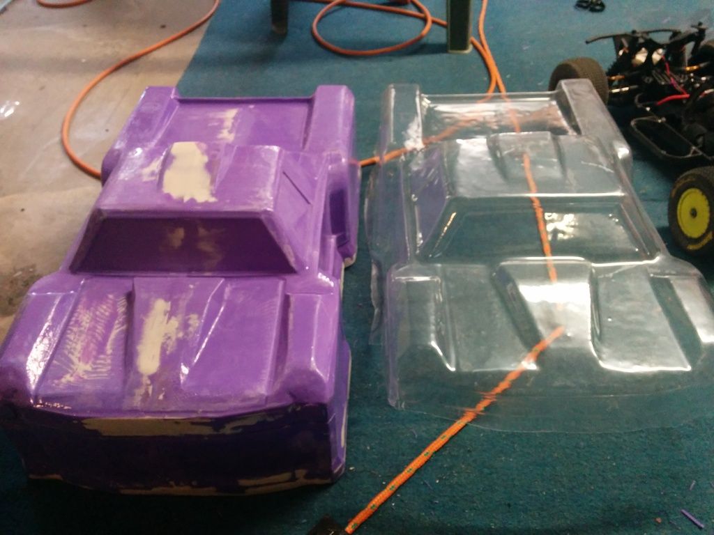

Lähdin kokeilemaan 3D tulostimella muotin tulostamista. materiaalina ABS.
nättihän siitä ei tullut ja paljon joutui paikkaamaan, kun ensin oli tulostusalustan kanssa ongelmia.
Jäähtyi liikaa reunoilta ja muotinpalat alkoi irtoileen kesken tulostuksen. Sitten piti rakentaa laatikko
tulostimelle kun vanhan kellarin ikkunoista tuli niin paljon kylmää ilmaa öisin että muotin pinta jäähty
eikä ABS enää tarttunut hyvin eli muottin palat alkoi halkeileen.
Ihan hyvin kestää vaikka oon jo kymmenen prässäystä tehnyt.
Ainoo ongelma oli siinä että menin pinnoittamaan muotin halvalla epoxilla
ja sitä saa olla hiomassa kokoajan pois kun alkaa halkeileen.
No jokin toinen aine täytyy löytää
