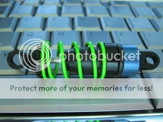

Mitäs öljyi ootte käyttänny nois ministereis?
Ajattelin laittaa tämmöset siihen kiinni.
Öljyt vaan puuttuu
-Antti

onkos noi kyoshon iskarit?on liika pitkät ellet oo modannu niitä,mut 30-35 öljyt on ihan ok.

On ne, sitten täytyy vaan modata :roll:
Mikä on ton vakioiskarin pituus??

Ainakin Miniin tarkoitetun 3Racing -iskarisarjan mukana olevassa paperissa on annettu etuiskareille mitoiksi 52,5mm ja takaiskareille 54,5mm.  Mitta on siis pitkäksi vedetyn iskarin pallolinkkien keskikohtien välinen etäisyys.
Tuota mittaa voi säädellä laittamalla eri pituisia linkinpäitä tms.
Kyseessä siis erittäin hyväksi todetut iskarit 3Racingilta: http://www.racingfactory.fi/tuotteet/3RACING-OPTIO-OSAT-Tamiya-Mini/M03M-13LB-3Racing-Aluminum-Damper-Set-For-Tamiya-M03M-Light-Blue-Color-102005
Ilmeisesti tuo annettu 57mm tuossa linkin iskarin mitoissa on eri linkinpäällä varustetun pituus, tms.

Nää on tasan 60mm, saas nähä meneekö paikoilleen.

aika pitkiltä kuullostaa...
vaikka saisit iskareiden säädöistä tiputettua autoa, ei samanlaista joustovaraa kuitenkaan enää varmaankaan ole.

Minissä 50mm. Voi tulla noilla aika crossin näköinen

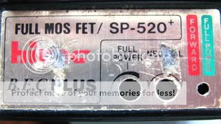

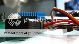

Ajattelin pistää tämmösen noparin kokeeks autoo ja kattoo et kulkeeko kovempaa :evil:
Mahtaakohan tuoda lisää vauhtii??
