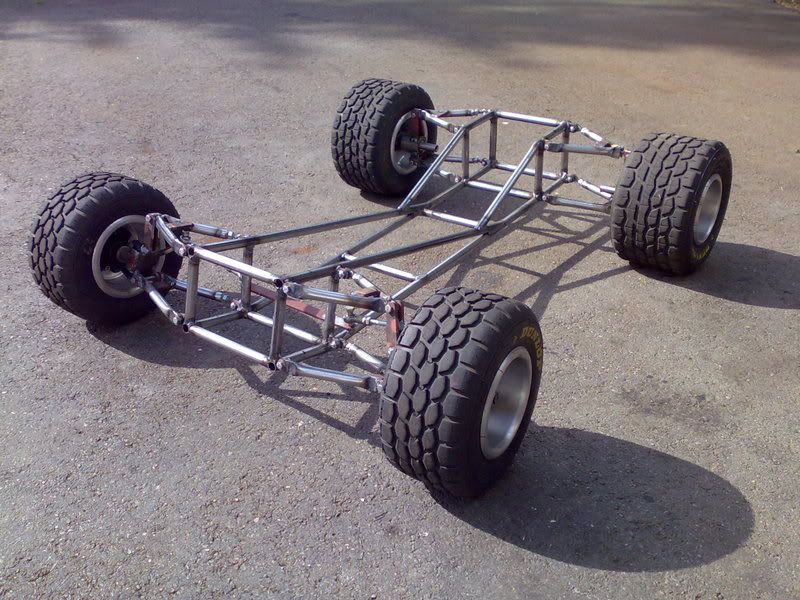

Uus rojekti, akseliväli 800mm, kokonaispituus 1150mm, kokonaisleveys 870mm, kokonaisleveys säädettävissä edessä +50mm, takana +100mm, säädettävät camber, caster, auraus/haritus edessä ja takana, Yoshimuran säädettävät iskarit, takaveto, mikroauton vaijeritoiminen levyjarru alumiinisatulalla:
50cc mopon motti viritettynä (kanavat kairattu, uus tehomäntä kapeilla m-renkailla, 19mm Dellorto, Power Filter, mitoitettu tehoputki, kuvan pikkumopo kulki mun alla GPSsään 71 km/h, ja painan 100kiloo, eli yhteispaino testattaessa oli hieman vajaa 140 kiloa):
Saa tarjota 2,4 ghz HYVIÄ radiolaitteita (radio ja vastaanotin), niitä ei edelleenkään ole.

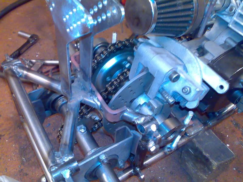

Jaakkimo, motti tulee ihan omalla kiinnikeputkellaan ja kannakkeillaan jonka mä rälläköin irti tosta CH Racing -moposta, siihen kun tarttee tehä hieman lisää tilaa isompaa nelarimottia varten (EI näitä isokuutioisia Monkey-moottoreita vaan jotain muuta). Tosin se on vähän huonosti suunnitellun näköinen se moottorin kiinnitysjutska niin saatan tehdä uuden ite. Mä kun joudun tekemään tohon rc-projektiin väliakselin, johon tulee toisiovälitys, jolla takarattaan saa pieneks että se ei syö maavaraa ollenkaan plus vielä tuuletettu levyjarru. Ja tän väliakselin laakeroidun telineen teen etäisyyssäädettäväksi siten että se liikkuu poikkisuunnassa verraten ensiö- ja toisioketjuun, joten siis kiristää kumpaakin ketjua samalla.
Tolla tavalla motti ja taka-akseli asemoidaan kiinteästi, eikä tartte huolehtii kahdessa kohdassa ketjujen kireydestä, yks kiristyssäätö riittää siis.

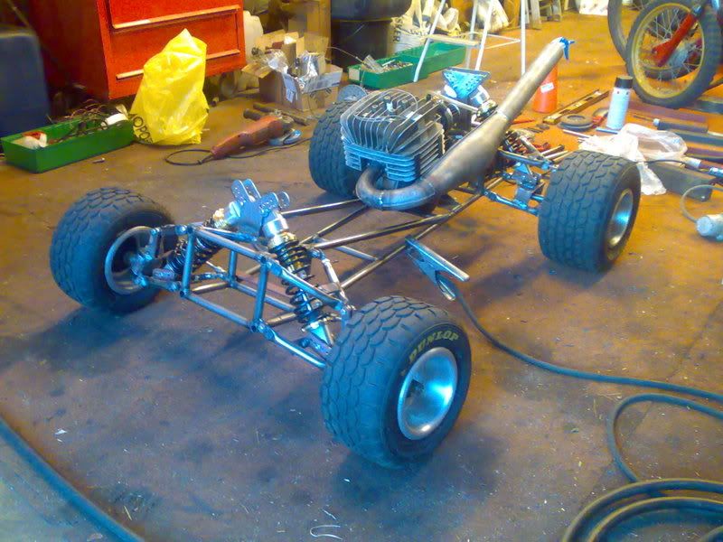

No, nyt on vehkeessä sitten toimiva jousituskin edessä ja takana. Tosin jouset on liian jäykät, josko kellään olis ideaa mistä kysyä:
Eli tällaset on nyt: Progressiiviset, langanpaksuus 6,5mm pinnotteen kanssa, jousen ulkohalkasija 60mm, aukipituus 150mm, max puristuma 55mm.
Ja tällaset 4 kpl tartteis, muutoin samaa huttua mutta 4mm lankapaksuus ja siitä ohkasempaa, useempi sarja passaa.
Tyyliin jos jollain on jääny nurkiin jostain vempeleestä ni mulle voi myydä.
Nii joo, on siinä myös asemoitu keskitaka-akselikin laakeripukkeineen. Jos hyvin käy niin huomenna pääsee koneistamaan välakselin kaikki jutskat. Eikun siis tänään, sehän onkin jo keksiviikko.
Keskiviikon saldo kun ei päässy pro-koneistamoon vaan omalla sorvilla piti räpeltää väliakselin sovitteita, tuli sitten samalla otettua motti irti vanhasta osotteesta ja laitettua uuteen, moottorinkiinnikekin tuli tehtyä:

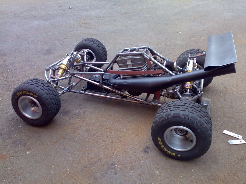

Poissa JariV
Edistystä:
Myös kolme eri kierroslukualueen mitoitettua pakoputkistoa tuli suunniteltua ja hitsailtua valmiiks.
« Viimeksi muokattu: 19.12.13 - klo: 18.27 kirjoittanut JariV »
