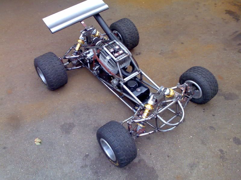

Jarrusatulalle on sitten myös samanlainen säätö joten sen saa siis säädettyy joko ottamaan palojen maksimipinta-alalla tai sitten siitä vähemmän. Käytäntö kertoo sitten sen että millä pinta-alalla saavutetaan paras jarruteho, kaikkihan tossa riippuu kaasu/jarruservon voimasta,  linkkujen välityssuhteesta ja palojen käytetystä pinta-alasta. Tää siks että kun ovat mikroautokäyttöön tarkotetut palat niin lämmetessää alkavat puremaan kovempaa.
Tää jarrusäätö ei näy edellisissä kuvissa kun niiden ottamisen aikaan en ollut vielä tehnyt satulalle kiinnikkeitä ja säätöä. Nyt on myös bensatankkikin hitsattu ja valmis, ekstravarusteena bensamittari  :grin: (toimiva sellanen)

Keulaputket ja keulan muotoilu, bensatankki kiinnikkeineen, jarrusatulan etäisyyssäätö, pultattava turvakaari ja "ohjaamo", rungon lisätuennat, moottorin tuennat turvakaareen, sytytyspuolan teline, polttoainepumpun kiinnikkeet, takasiipi ja sen tuennat (vaiheessa), vetarit (enää lyhennettävä oikeaan pituuteen ja sitten hitsattava TIGillä), korin ja takavakaajan suunnittelua ja kaikennäkösii pikkunippeleitä...

Duster1
Hienoin itse tehty rc koskaan, never, ikinä.
Siis todella hieno. Helppoa kun sen jotkut osaa.
Nuo iskarit ja renkaat ovat upeat. Käy kuin nenä päähän.
Onhan video kamerat jo valmiina.

Erittäin asiallinen projekti!
Kaverilla näkyy olevan hitsarin taidot hallussa...
Muutenkin työn jälki näyttää erittäin hyvältä.
Tuolla siivellä kyllä saa jo tarvittaessa jonkun hengiltä!  :grin:
Mielenkiinnolla seuraan projektin etenemistä.

Todella hienoa jälkeä! Kannattaakin sitten mennä montulle vaikkapa ajelemaan siltä varalta että radiohäiriö sattuu ja auto lähteekin lapasesta, parkkipaikalla voi olla aika ilkeä tekemään tuhojaan ;)
Kertakaikkiaan vihaisen näköinen! Takasiiven voisit laittaa ulkonäköseikkojenkin puolesta kahdella raudalla kiinni, tai, no eihän se minun päätös ole mutta olisihan se hienompi  :roll: Epäilen, ettei Ylläpito tee muuta kuin katsoo projektiasi samalla lailla kuin muut. Omassa topicissanikin on varmaan tuplat kuvia jo tähän mennessä, ja en ole käytännössä saanut mitään aikaiseksi (rungon...) Mistäs korin aiot tehdä, ihan peltiä ja hitsausta? Kuskihan tonne täytyy myös laitella! Wagner pehmolelu ;)

ei haittaa ollenkaan. Omia visioitaan saa esittää tässä, jos katson ne toteuttamisen arvoiseksi niin löytävät tiensä tohon autoon. Ja Joel hei, en mä tosiaankaan jätä tota takasiipeä ainoostaan tolla keskikiinnityksellä, kyllä siihen lisää tulee putkea. Mä en vaan eilen enää jaksanut alkaa tekemään niitä kun tuli väkerrettyä jo koko päivä tota vempelettä. Ja tulee tohon siipeen tottakait myös päätylevytkin mutten oo vielä päättäny mistä materiaalista ne teen.
Kori tulee pellistä ja meinasin että siihen tulee bajamaisia kylkipullistuksia alkaen puolestavälistä tai hieman sen jälkeen runkoa taaksepäin leventyen. Mietin että kori täytyy olla pultattava (tai sokilla oleva) neliosainen, jos meinaa että starttipolkimen puolella itse poljin jää piiloon ja pakoputkiston puolella osa putkesta jää piiloon. Värityskin on jo funtsittu melkein valmiiksi.
Eipä sitä tonne ohjaamoon taida mitään figuuria sopia... toi Morini näyttäs vievän ohjaamotilat kokonaan, tosin Wagner olis varmaan ollu se munkin valintani  :grin:
Tulikin jo pari makosaa ideaa siitä että minkä motin tähän laittaa seuraavaks jos tossa moottorissa ei ruuti riitä...  :grin:
Minkähän nimen tolle keksis...?? Kaippa sillä joku merkki ja malli pitäs olla.

On kyllä tehdyn näköinen peli, suomeksi sanottuna komia. Keulimisrautoja voidaan tarvita, vaikka painojakauma vaikuttaa kyllä otsalla katsottuna olevan hyvä. Tarviikohan tuo jotkin Tonegawan servot kääntyäkseen? Anna sen nimeksi: RAIPPA 8000.
Tässä linkissä "riittävä" servo, 300€/kpl : http://www.tonegawaseiko.co.jp/pro/e_pro02.html
Jännitteestä riippuen vääntöä servossa 190-380kg/cm, jaksaa kääntää renkaita pidemmälläkin varrella.

On kyllä pirullisen nätti crossari  :cool:
Mutta miksi ihmeessä kiintee perä? Tuohan rupee luistaan ku viimistä päivää noinkin "tehokkaalla" moottorilla ja kevyellä alustalla. Suosittelisin tasauspyörästöö niin ei lähtisi perä heittelehtiin niin herkästi. Esimerkiksi ajettavasta ruohonleikkurista sekä mönkijöistähän löytyy näitä, mutta halvasta en tiedä  :grin:

Kiitokset sanoistanne, ilmeisesti laitteen mittasuhteet ja rungon silhuetti on onnistunut. Katotaan miten onnistun itse korissa sitten...
Hyvä huomio sulta Mevala tosta kiinteestä perästä. Silloin kun suunnittelin voimansiirtoa niin etsiskelin tarpeeksi pieniä tasauspyörästöjä ja juurikin noista mainitsemistasi niitä löytyy. Miksikö en sitten laittanut tasauspyörästöä?
No ensinnäkin kun laite painaa yli 40 kiloa niin siinä tarvitsisi olla tasauspyörästön lukko ja esim. kitkalukon sovittaminen tollaseen ei onnistu, ton pyörästön kuoressa ei oo oikeeta muotoa saatikka tarpeeksi materiaalia. Okei, kyllä tollasen koneistas koska ei se niin ihmeellinen oo, mutta kun tän lukon pitäis jo oikeesti olla tiukka koska tuo kuori on aika pieni ja sinne pitäis tehdä pienien kitkapintojen takia jo melkonen esijännitys.
Toisena tässä sitten tulee se varsinainen syy mulle, eli funtsin sitä miten tällasia vehkeitä ajetaan. Tää kun on pelkästään takavetonen niin kuten vanhemmat ralliautot enimmäkseen oli ja tällasta viedään enemmän tai vähemmän aina kahva edellä joten tollaseen käyttöön toi kiinteä pulikka sopii mainiosti. Ja ralliautoissa oli oikeasti aika pitkään Kemppilukot takana ennenkuin tuli tarpeeksi toimivia lukkoja, joten ajattelin että lukottomalla takapäällä se vaan sutii sisämutkan puoleisella renkaalla. Oon myös pyrkiny tolla osien sijoittelulla ja siten painopisteellä edesauttamaan sitä että laite kääntyy myös eikä vain puske suoraan eteenpäin. Tähän auttaa myös sopivan jäykkä takavakaajakin.
Joten näin siis mun aivotukset tästä. Voin olla väärässäkin.

Siiven lisätukia taakse ja itse päätyjä enempää ei tänään kerenny väkästelemään kun koko ilta meni Lavangossa jutellessa tuttujen kanssa sekä kasaten ja sen jälkeen säätäen erään tämän foorumin jäsenen aivan uutta autoa. Tulikohan siellä oltua suunnilleen 6 tuntia...
Ai juu, tulihan sitä tänään ostettua hyvät jouset iskareille ja nekin on paikallaan.

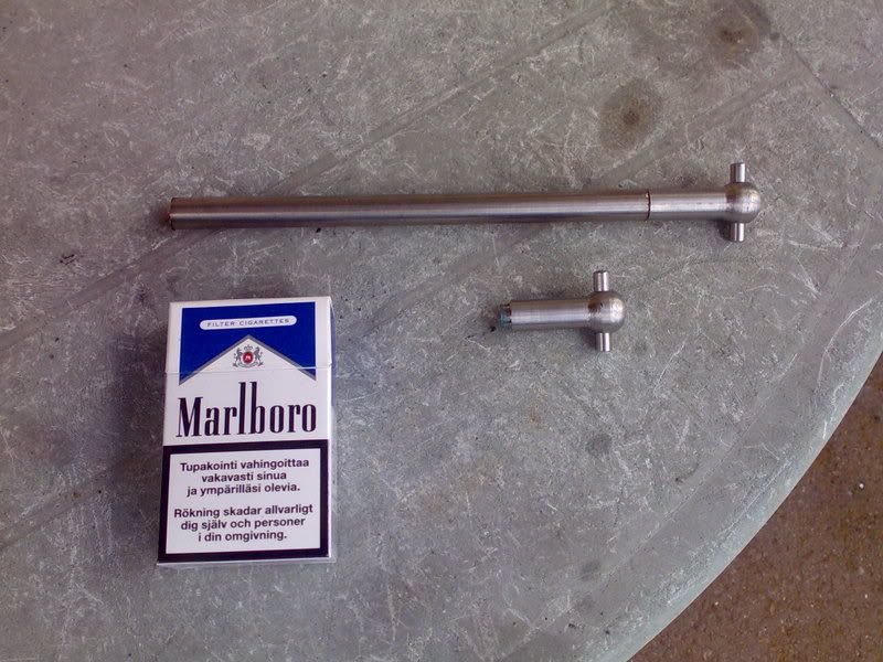

Olisko sulla pistää kuvaa vetarien suunnitelmasta/vetareista?

Vetarit:
Röökiaski mukana antamaan kokovaikutelman. Vetarien materiaali helkutin kovaa hitsattavaa happoterästä. Vetarin halkaisija 11.0mm, päätypallon halkaisija 16.5mm, poikkitapin halk. 6.0mm, ristitapin pituus 18.0mm. Vetarin kokonaispituus vielä auki, kun en oo vielä päättäny miten syvät vastahahlojen on oltava että se kattaa jousituksen liikeradat kunnolla.

Btw. mistä nuo renkaat ovat peräisin ja mitkä iskarit nuo ovat ? Todella hieno auto, ja renkaat sekä iskarit sopivat todella hyvin. EI tarvitse mitään muuta tuohon, ettei vaan mene pilalle :cheesy:

JariV, tuleeko sulla siis ollenkaan pituusjoustoa vetarin kanssa? Hox, mittakaavaa vaikea ajatella kun en itse ainakaan polta niin ei röökiaskin kokokaan ole tullut tutuksi  :wink: En nyt muista, mutta onko sulla tarkoitus tehdä säädettävä siiven kulma, sehän ei luulisi suuri homma olevan? Olisi ainakin luxus  :mrgreen:

Siis oikeesti WAU. En kuvitellut siitä ihan tollaista. Nyt jos vaan saat ne sähköt servot ja muut niin olisin sanaton  :lol:
Yks asia hieman mietityttää tossa, oletko kokeillut jo tuota käymään? Meinaa hiukan epäilen että moponkone ei jaksa imeä bensaa kaasarin alapuolelta olevast tankist.
