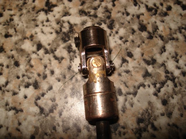

Iteltä hajos eilen kauhan nosto servo, kauan se sitä rääkkiä kestikii. 10,6KG servo ja kohta melkein puol vuotta kiusattu 7,2 voltin jännitteellä. Vähän sais olla lisää nostossa potkua, jos ei ruovita täysillä kasaan samalla kun nostaa jaksaa kyllä nostaa perän ilmaaan mutta vedot päällä välillä nosto puutuu. Ja siis soraa mättäessä, multaan ja muuhun kevyempään riittää kyllä. Kävi kyllä mielessä jos korvais ton nostoservon 1:600 RB 35:sella mut ajetaan vielä yhestä voimaservosta mehut ulos!  :grin:
Fiksasin kardaanin juottamalla haarukoista reiät umpeen ja porasin uudet ja uusin ristitapit. Saa nähdä kestääkö minkä aikaa, seuraavat tulee sitten rautaan messingin sijaan.
Ehjätty
