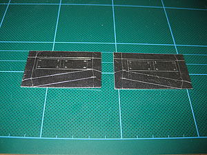

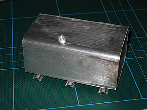

No nyt on jotain taiteltu, ei tosin ihan samalla tahdilla synny lavaa kuin Hemillä... Sitä sun tätä on tullut tehtyä motivaation ylläpitämiseksi.
Tässä parit räpsyt mitä on tullut väännettyä, vie vaan käsittämättömästi aikaa jonkun pikkujutunkin nysvääminen, mutta pikkuhiljaa... Mukava vaan kun syntyy jotain näkyvääkin, pelkkien suunnitelmien lisäksi.
Polttoainesäiliö tuloillaan, sisään tulee 2x LIPO 7.4V 1800mAh. Oli kohtuu etsiminen juuri sopivien akkujen löytäminen, mutta lopulta tärppäsi.
Puskurit piireltynä, menee oma aikansa tuohonkin hommaan.

Komee tankki on syntyny :grin:, ja voin myös kokemuksesta sanoa että aikaa palaa näitten "pikkujuttujen" kanssa paljon.

Hyvältä näyttää tuo sinun lava. Jyrsin olis monessa paikassa kätevä vehje näissä hommissa... Eikä tuo sorvikaan ole tuossa tarpeettomana maannut. Mutta pakko se on tulla toimeen sillä mitä on annettu.:)
Nuo puskurit meni sitten vähän reisille, ensinnäkin työpaikan pylväsporan heitot oli sitä luokkaa että edes sisulla ei mene reiät niin paljoa pieleen. Ja lisäksi ite olin tössinyt yhden taitoksen väärään kulmaan. Joku ajatus katko oli käynyt ja olin tehnyt 90 asteen kulman ulkolaitaankin, vaikka tietysti sen pitäisi olla sama kuin sisälaidassa... No ei ole ensimmäinen palikka mikä ei onnistu revisio ykkösellä. :embarrassed:
