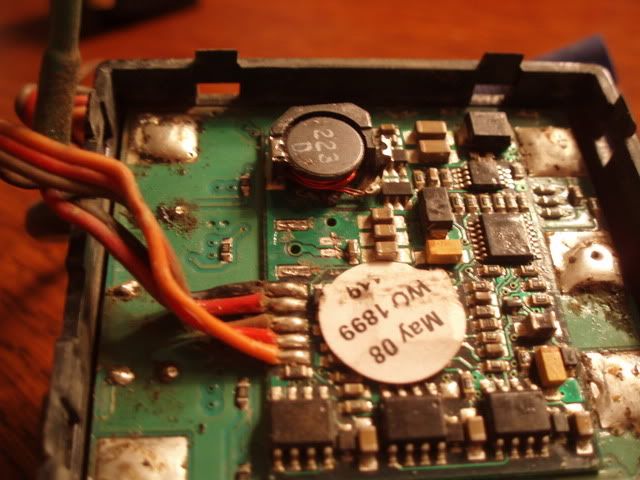

oletteko huomanneet tällästä "suunnittelu virhettä", kun koppa on liian pieni, niin bec:in yks osista hajoaa?
eli tuo 223D
pitää selvästi pari modia tehdä, kun ei viitteis heti takas castlelle lähettää, vaikka lupaavatkin vaihtaa V1 ja V2 mallit V3:seen, oli se sitten ehjä tai ei.

MMM V2 kotelonpohjan ja piirikortin välissä oli tiukkaan tungettu vaahtokumipehmuste rauhottamassa tota!
Sen sitte näkee, että riittikö!

väittävät että pelkkä pehmuste ei siellä riitä, että silti tuppaa hakkaantumaan rikki, että pitäis kovertaa pieni kolo siihen kohtaan.
kummallisia lastentauteja näissä, luulis että nyt tollaset asiat tulis testeissä selville, niinkun tuo ongelma jäähdytysrivan kanssakin.
