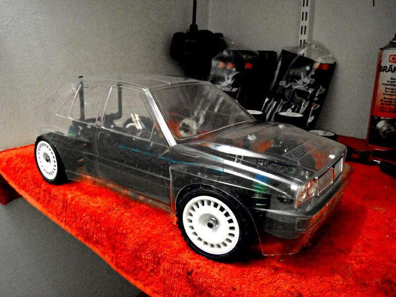

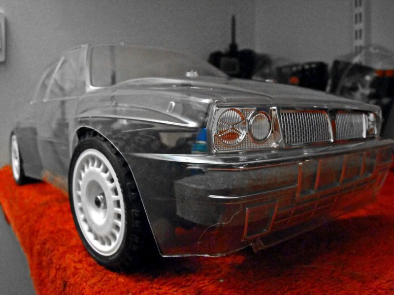

älkää antako häiritä, omasta tamijan pihasuttarista pari fotogrraaffia.
Alumoottoripukki, kardaani, ohjauskäikäleet, 3racingin diffit ja vetarti. Iskarit taitaneepi olla jokku tamijan racingmallit. Mistä löytys turistien jousitaulukot? Pitäs saada pumppuihin löysemmät vieterit, nyt vehe on ku kivireki. Ezruni tekniikka ja 3s libozit.
« Vastaus #1059 : 29.01.10 - klo: 09.18 »
En ole mistään luntannut, mutta onko koppa joku Lancia tms. ? -Sami
« Vastaus #1060 : 29.01.10 - klo: 09.19 »
joo joku integrale se on  :mrgreen:

onko toi joku integrale leveillä hexeillä vai löytyykö noita vanteita off-setillä ?
ja kori taitaa olla saksasta tilattu ?
« Vastaus #1062 : 29.01.10 - klo: 11.22 »
Ej oo ku tilasin rc martilta, sielä on noita jotain vintagehenkisiä koppia tamiyan listoilla. Celicaa ja sen semmosta. Tuo koppahan on kapea, eli menee noi tamiyan omat rattaat just rajalle. Ainiin, hexit tossa on ne aluversiot lukituksella, en tiä onko vakiot leviämmät vai kapiammat.
