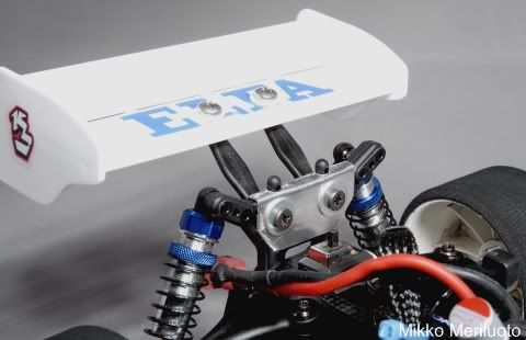

Mitäs siipitelinettä ja siipeä olette käyttäneet? ,... entäs korit eli onko fiksumman näköistä 1/18 koria joka reiskaan kävisi, toi oma on kyl aika hemmetin ruma.
AE-Mod
Tuollaista:
Asson B4:en telineet...
Koreista en tiedä, omasta mielestäni toi vakio on ihan ok.

Onko kukaan koittanu esim. pikkuasson siipitelinettä reiskaan? ja hiukan kokemuksia kaipaisin myös noista Racing Factoryn myymistä Speed Passionin harjattomista komboista eli mikä olisi sisäradalle järkevin. Omat tuumailuni on ehkä tuo 5200kv kohdalla, mut kertokaa mielipiteenne.

Katoppa 4 viestiä ylöspäin. Mitä näkyy?????????????

Minulla oli siipi pikkuasson alumiinisilla telineillä rtr-mallissa. Toimii.

Luetunymmärtämisen vaikeuksia?, ... kysyin nimenomaan pikkuasson telineitä en B4. Ei millään pahalla mut, ei kannata viisastella jos ei osaa.
