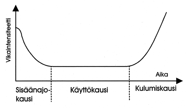

Kylpyammekäyräähän ne elektronisten laitteidenkin hajoamiset noudattavat:

mites nopari ajetaan sisään?tai harjaton moottori tai muu elektroniikka?

Ei mitenkään. Tuossa kyseisessä kylpyammekäyrässa on ehkä hieman väärät käsitteet jos/kun nyt puhutaan elektroniikkasta. Otin googlella ekan kuvan :) Elektroniikassa tuo ensimäinen kausi on ehkä "ennenaikaiset hajoamiset" tjsp.
