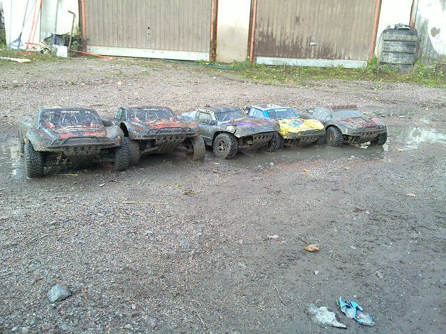

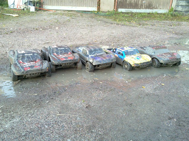

Ja on tuo Raminkin auto letkulla pesty moneen kertaan.
En usko, onks kuvia?  :grin:
Suihkusta ei ole kuvia mutta poseerauskuvat ajojen jälkeen on tässä:
edit. prkl olipas taas vaikeaa jakaa kuvia kun ei vaan osaa... :sad:
