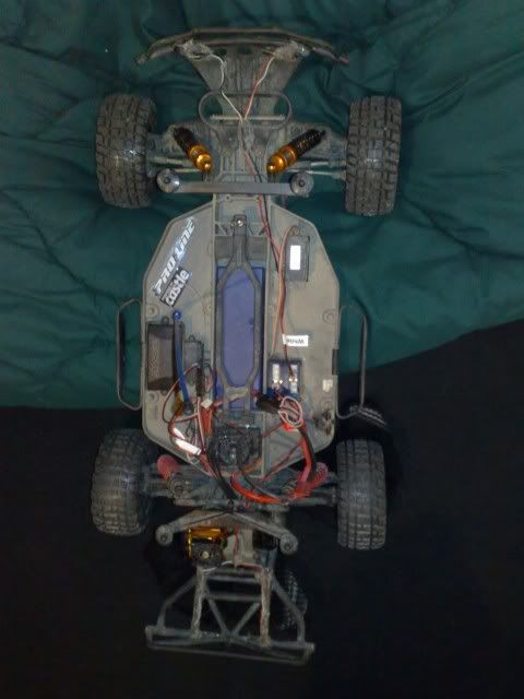

Poissa jon.lindgren
Vs: Traxxas Slash 2wd
« Vastaus #885 : 29.10.09 - klo: 15.25 »
Päivietettään listaa...
Hajoamisen takia vaihdettuja osia tällä hetkellä:
-takahubi
-taka alatukivarsi (sisemmän pinnin reiästä "kierteet" väljäksi)
-pinni eteen (katkesi)
-spurri (moottorin laakeri niin väljä että suti hampaat pois)
-vetarin ulostulo
-toinenkin vetarin ulostulo, viikko ensimmäisen jälkeen. Taisi tulla käyttötunnit täyteen...
-C-palat eteen, molemmat. Murtumapinnasta päätellen hajosivat väsymisestä johtuen. RPM:n palat tilattu  :smiley:
Päivitysosia:
-nopeampi servo
-RPM:n takahubit
-RPM:n alatukivarret
-32p rattaat (ilman suojaa kun suoja ei mahdu paikoilleen)
-JCONCEPTS suojakori. Kori on matala ja noparin lämmöt nousivat liian korkealle. Laitoin tuulettimen suojakorin päälle vetämään ilmaa ulos ja ongelmat loppuivat.
