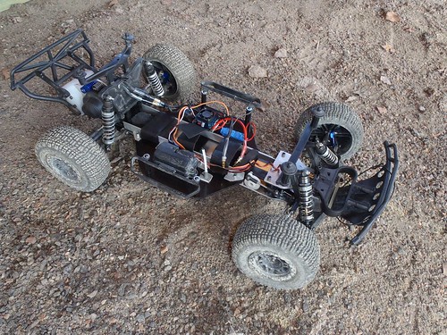

Tämmönen tuli väkerrettyä pojalle. Hyvin tuntuu pelittävän.
Kuva otettu juuri ennen ensimmäistä ajoa.
Alumiiniä ja polyeteeniä.

Hienon auton omet Jon rakentanut! Oma poika haluaisi myös LCG rungon omaan slashiin, olen katsonut vähän erilaisia kaupallisia vaihtoehtoja mm SSC, mutta ovat kyllä melko kalliita. Ehkä tuollainen DIY voisi olla vaihtoehto meillekin.
E-TMK UA
Poissa jon.lindgren
Vs: Traxxas Slash 2wd
« Vastaus #3726 : 11.05.12 - klo: 14.07 »
Omatekemä runko ei ole kovin vaikea tehdä. Työkalujakaan ei paljoa tarvitse. Toi on kolmas tekemäni, jälki paranee pikkuhiljaa. Silti meni ~20h kun kaikki ei ole ihan selvää...
STRC:n jatkopala Rustler:in runkoon, tai omatekemä vastaava, on ihan hyvä vaihtoehto. Hintakaan ei ole paha. Meille jäi tommonen setti "varalla" jos tulee jotain yllättävää. Laitan myyntiin kun olen varma että tuo on toimiva ja kestävä.
