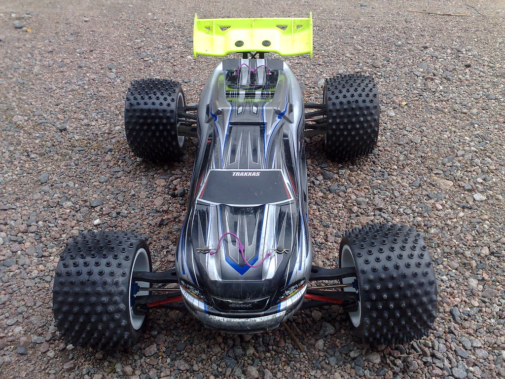

Mitäs jos sjos luiskaat noi nikot pois ja ostat vaikka M/T8 =)
Sitä iloa ei revolle suoda et ottais rökälevoiton. Kyllä mä sen vielä kestämään saan.  :grin:
Voimansiirto on kyllä kovilla noilla renkailla, tosiaan Badlandsit on liukkaat renkaat jos verrataan Mulchereihin. :tongue:
Onko muuten painoa paljon noilla Mulcher 40 ja Axial renkailla?
Taisi se olla mun vanha konversio myynnissä.
Kyllä noilla kumeksilla voimansiirto punnitaan.
Mulcher/Axial paketti painaa 338g.
RcMonsteria täytyy alkaa pommittamaan et saisvat ja äkkiä tuota diffi satsia.
Ei taida niistä alkup diffiin olevista alu kuoristakaan suurta iloa pidemmänpäälle olla.

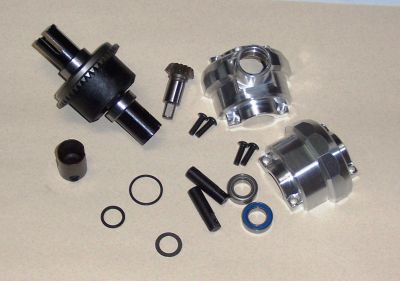

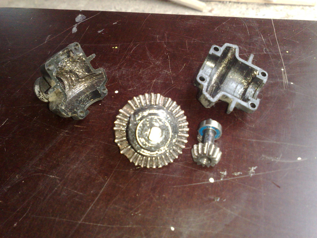

Kokeillaan tämmöisiä romuja diffi lääkkeeksi.
https://www.rcplanet.com/ProductDetails.asp?ProductCode=INTT3164
https://www.rcplanet.com/ProductDetails.asp?ProductCode=SPTST5380B
https://www.rcplanet.com/ProductDetails.asp?ProductCode=SPTST5381B
Hieman vertailua aludiffi kupeista.
http://monster.traxxas.com/showthread.php?t=460119
Tilasin kyllä jo muutaman savagen diffinkin. Täytyy vaan katsella ja ehtiä alukuoria löytyykö muiden kuin rc monsterin.
Jäähän tietysti tällä taktiikalla vielä yksi päivityspykälä parempaan.
Osasyy tuohon diffin leviämiseen oli myös laadukkaat alkup lakut mitkä oli aivan loppu.
Ei kyllä kaksista tavaraa ole jos tuolla ajomäärällä on tiensä päässä.
Nyt tulee hiukan parempia lakuja tilalle, vielä en ottanut keraamisia. Taidan kuitenkin laittaa tuohon aludiffiin nekin.
