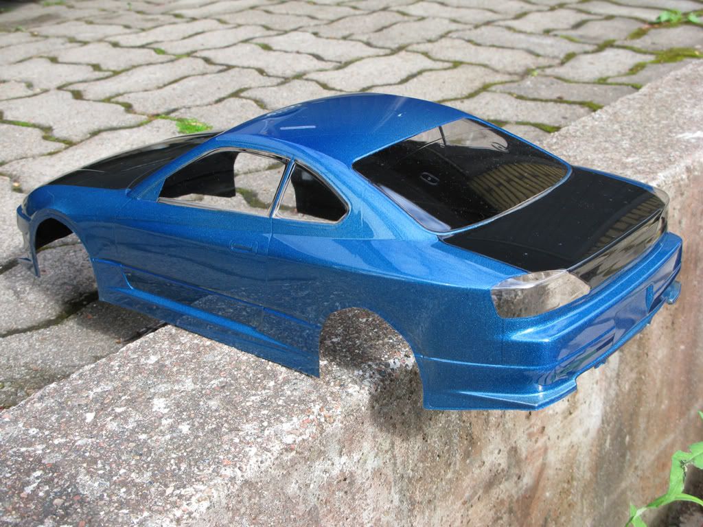

Ostin joskus Custom coloursin lagoon blue candymaalia, ja käytin pohjavärinä kultaista:
Poissa kenne
Vs: Korin maalausta
« Vastaus #235 : 23.10.09 - klo: 18.15 »
Candy maalin alla...
..hopea - vaalempi, kirkkaampi..
..kulta - tummempi, pehmeämpi..
..lopputulos jossa näkyy base värin metallihohto/kiteet läpi.
Candy värit tulee parhaiten esiin auringonvalossa, valokuva ei tuo kändyn ominaisuuksia esiin.
Candyhän on kuten aikaisemmin mainittu vain läpikuultava sävy.
Jos oikein välkehtivän 'märän tikkarin' tapaisen pinnan haluaa, saa laittaa aika paljon lakkaa candyn päälle (tässä tapauksessahan lexani kori toiminee 'lakka kerooksena') ja alle metalflake hiukkasia/maalia basen ja candyn väliin.
Toki jos ei halua metallihohto pohjaa niin voi käyttää muitakin värejä. Joku kromimaali basena tuo myös hienon pinnan.
