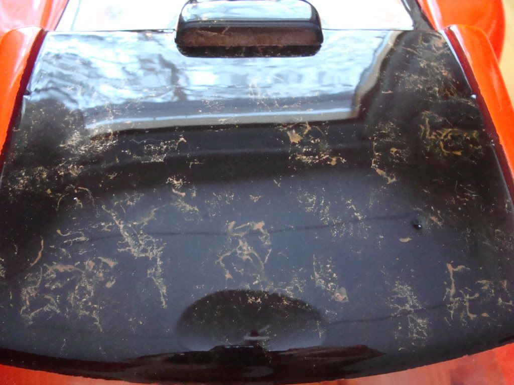

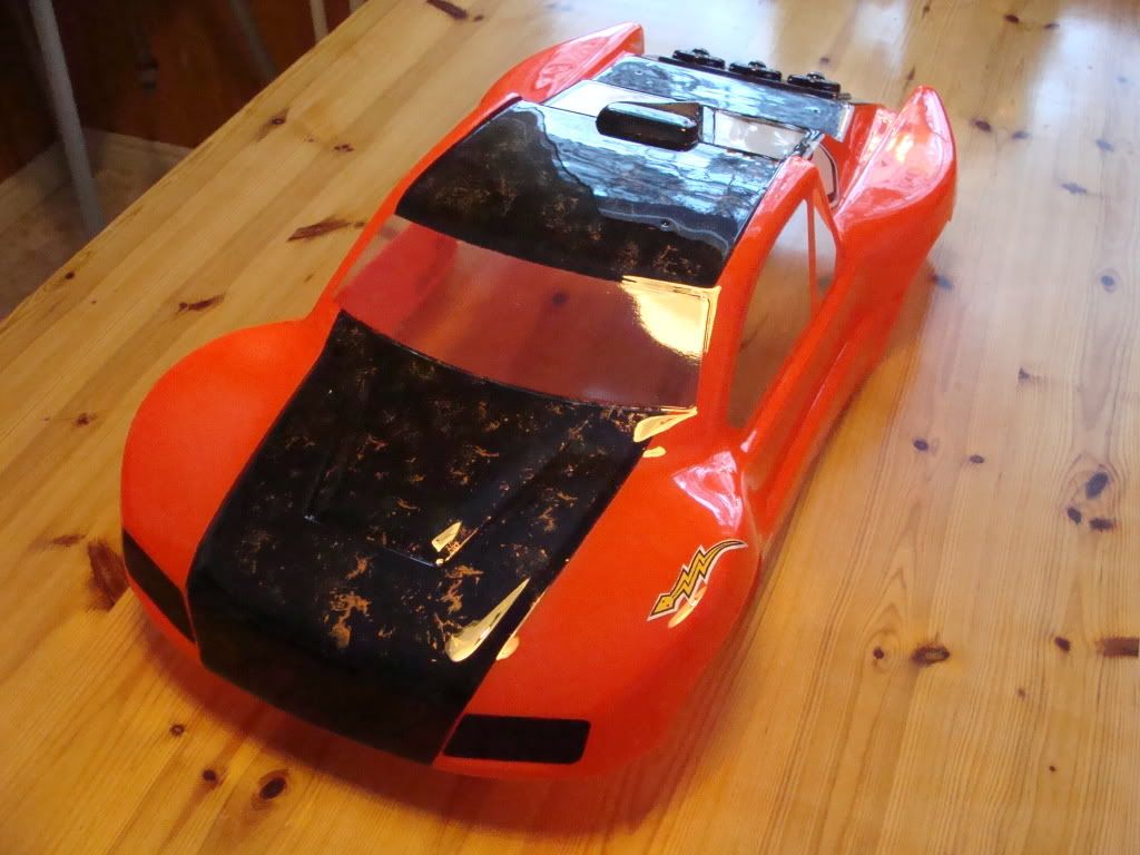

Pari koria nyt välipäivinä valmiiksi. Pikkuvirheitä mut ei kerrota kaikille... :roll
Oli muuten eka kerta kun käytin nestemaskia, eikä ole kyllä hullumpi tapa tuokaan . Muistaa vaan sivellä ainetta reilusti ja väh. 3 kerrosta.

uusi yritys
