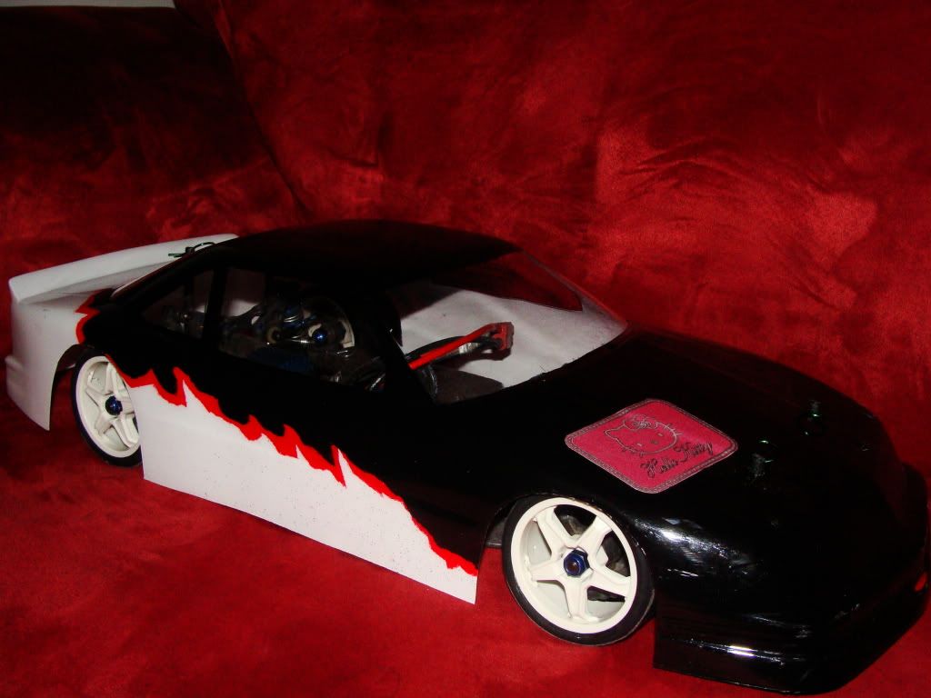

missä meni pieleen kun nestemaski ei lähtenyt maalauksen jälkeen kunnolla. Ennen maalausta kun tein kuvioita niin lähti ihan nätisti. Käytin pactran kilikolia. Ja jostain kohtaa maski lähti kerros kerrallaan. Kuivasin maalipintaa välillä hiustenkuivaajalla. Ja maskia oli 4 kerrosta ristiin. Tais olla virhe tuo kuivaus. Kun irroitin maskin niin siitä levisi maalia vääriin paikkoihin. Muuten maalipinta oli aivan kuiva mutta jostain syystä tuosta maskista sitä irtosi kun rullasin sitä pois sormella.
No. Ensimmäinen kokeilu tehty. Seuraava sitten paremmin :)
Siinä sitten kuvakin. (kehtasin laittaa) kuvassa ei kyllä virheitä niin tarkkaan näy.
No. Miten on???

tuossa hieman ylempänä kyselin neuvoa, mutta ilmeisesti kukaan ei lue näitä viestejä...
Poissa ALi
Vs: Korin maalausta
« Vastaus #589 : 27.05.10 - klo: 21.24 »
Veikkaisin että liian ohut kerros maskia ja liian paksulti maalia..
Noniin. nyt on hyvä karsia sitten nuo mahdolliset ongelmakohdat pois, kun maalaa seuraavan kerran.
Tuo neljä kerrosta maskia on pensselillä levitettynä liian paljon, riippuen tietysti siitä että kuinka paljon levittää maskia.. Mutta olettaen että ainetta levittää joka kerroksen niin ettei päivä paljoa läpi paista, niin turhan paksulti on lopuksi maskia.
Kahden kerroksen pitäisi riittää, ja uutta kerrosta maskia ei kannata levittää ennenkuin edellinen on kuivunut/kuivatettu kokonaan "kirkkaaksi", muutoin saa odotella iäisyyden ennenkuin alemman kerroksen laikut kuivavat kokonaan.
Ja jos maski irtoaa kerroksittain niin syynä on juurikin se, ettei alempi kerros ole vielä tyystin kuivanut, vaan on alettu tekemään kuvioita jo liian aikaisin...
Maskiaineen pitäisi siis myös lähteä irti korista ilman että sitä tarvitsee sormella rullata. Veitsen kärki maskin reunan alle ja peukalo (tai mikä tahansa muu vapaavalintainen sormi :grin:) päälle ja nykäistään vaan pois. Jos tässä vaiheessa maalia hilseilee irti, niin silloin on yleensä maalia liikaa.
