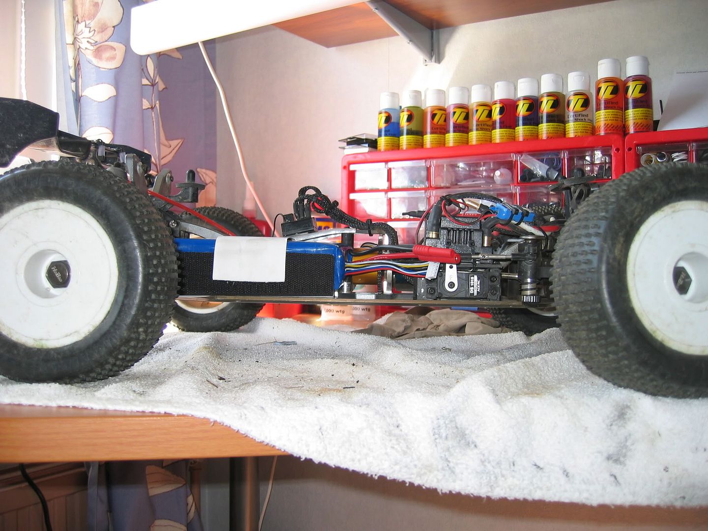

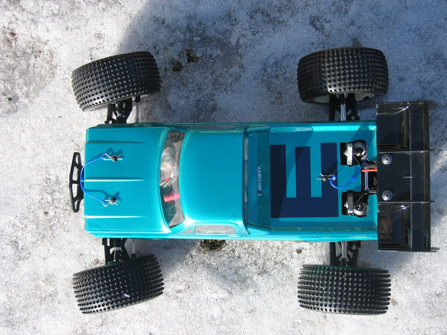

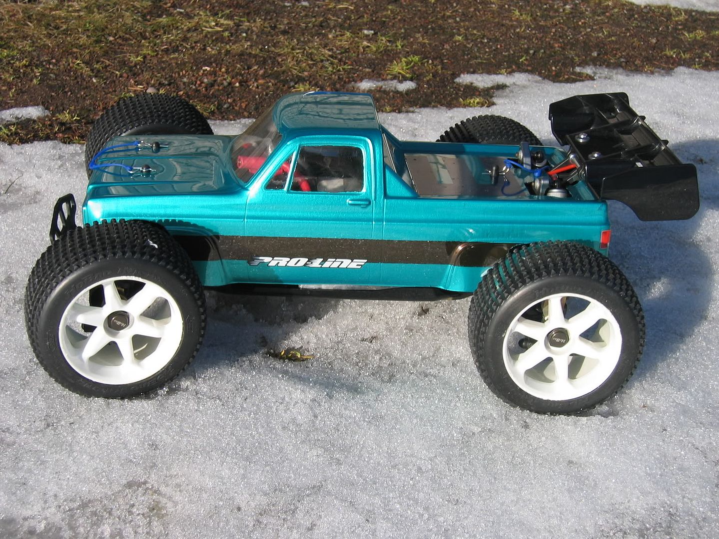

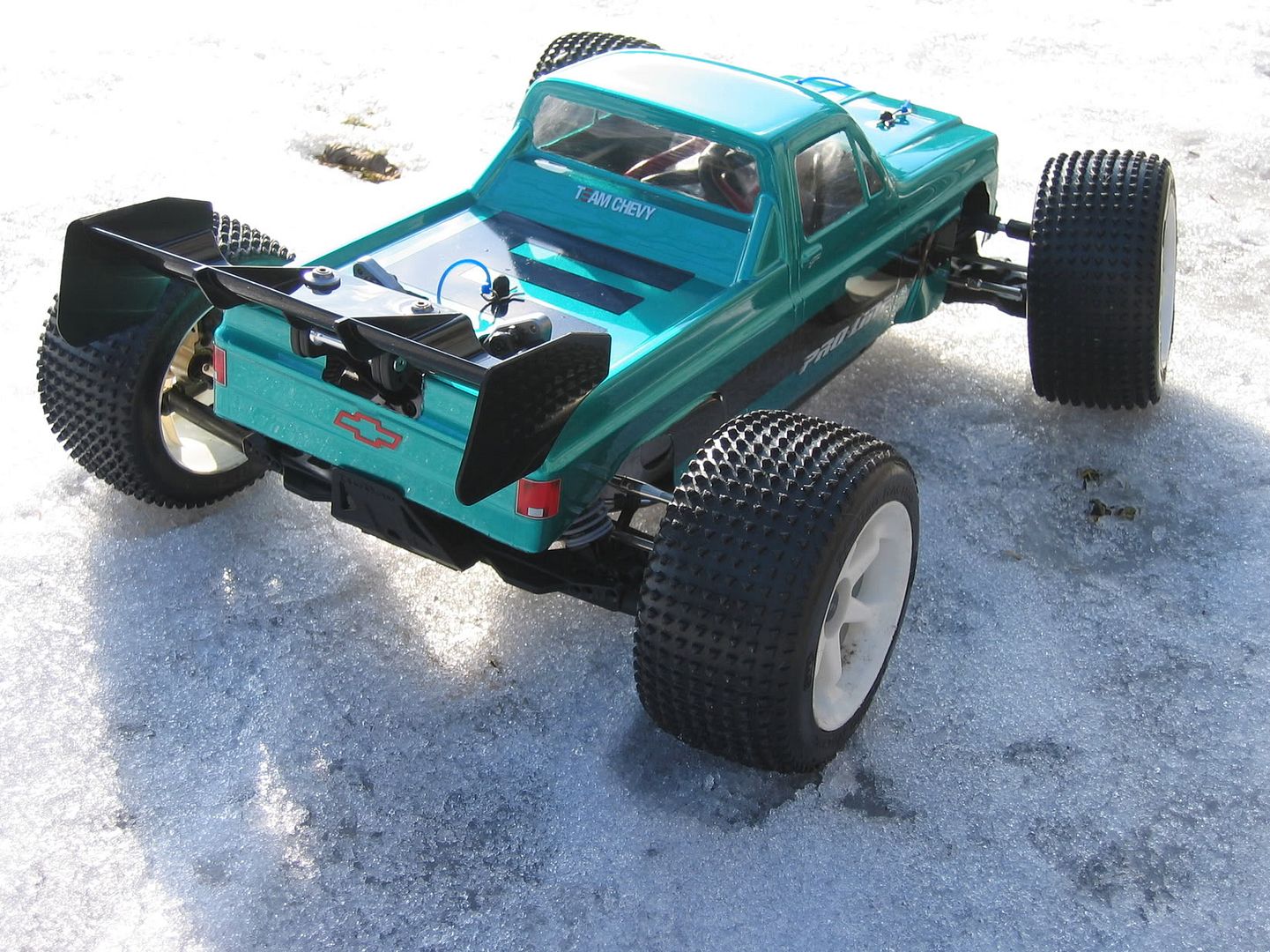

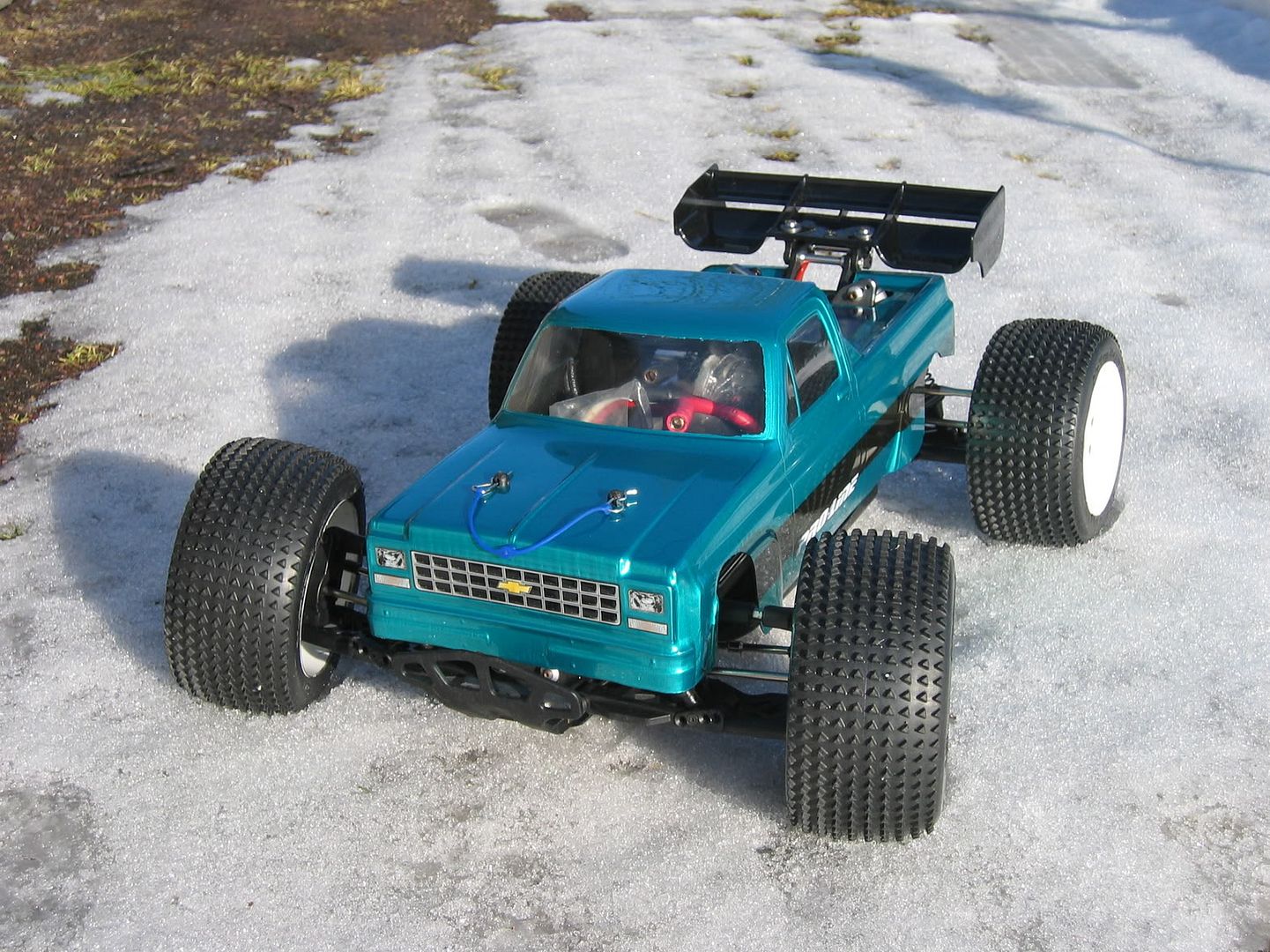

No nyt on väriä, kyllä siitä ihan hieno tuli, kunhan ei liian läheltä mene katsomaan, kun maalaus meni alkuun ihan reisille, eikä tuon nestemäisen maskin käyttö ollut ihan hyppysissä, kun ekaa kertaa kokeilin.
Mutta joka tapauksessa tässä olis muutama kuva.

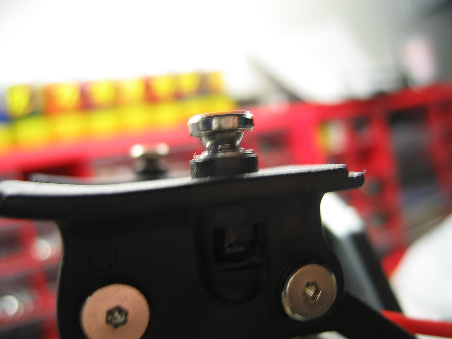

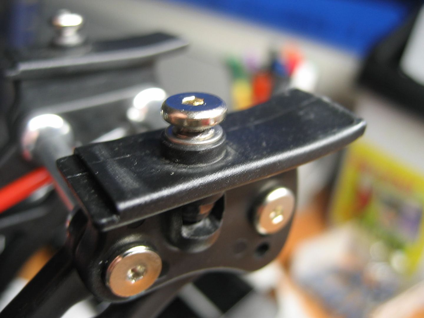

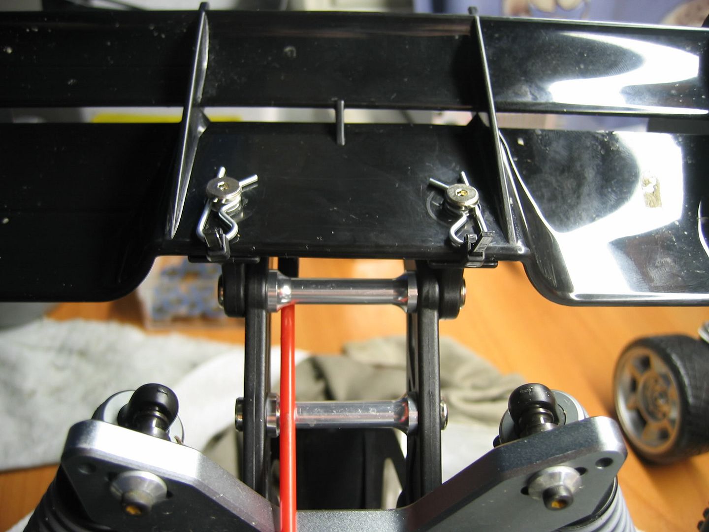

Pientä uudistusta taas... Tuo siipi kun tulee uuden korin läpi, niin kori ei lähde pois, ilman että siiven ottaisi pois, niin tein tuohon siipeen pikakiinnityksen. Vaikuttais ihan toimivalta, ei lähtenyt irti, vaikka irti koitin sitä repiä, noh käytäntö näyttää miten sokat pysyy.
Tuohon pikakiinnitykseen on käytetty, servon mukana tuleva M3 pultti, jossa on leveä kanta, pallolinkki mikä on poikkaistu keskeltä, sekä prikka joka estää pallolinkin puolikkaan uppoutumasta muoviin.
Siipi ei liiku mihinkään, kun reijät on tehty oikean kokoisiksi, ei varmaan toimisi tämä pikakiinnitys, jos siiven reijät olisi tehty liian isoiksi.

Varmaan pysyy siipi kiinni.
Vanhoissa infernoissa on just samalla systeemillä siipi kiinni muuten, paitsi tapit on muovia.

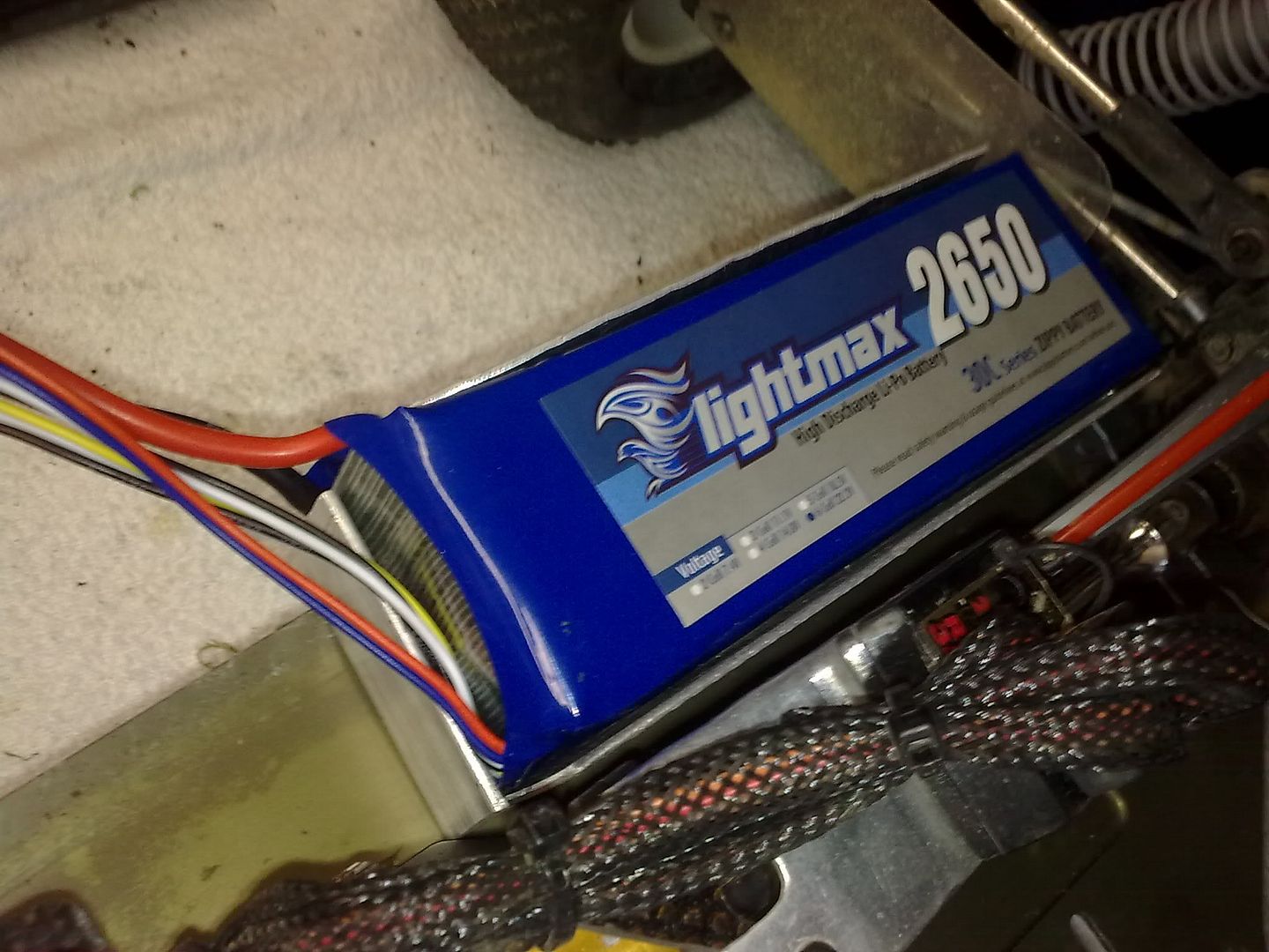

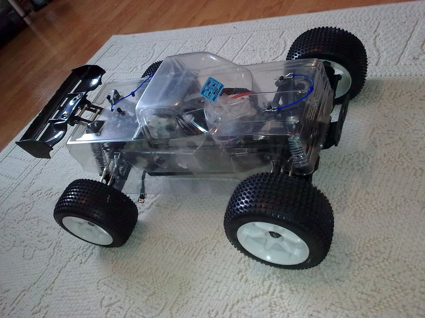

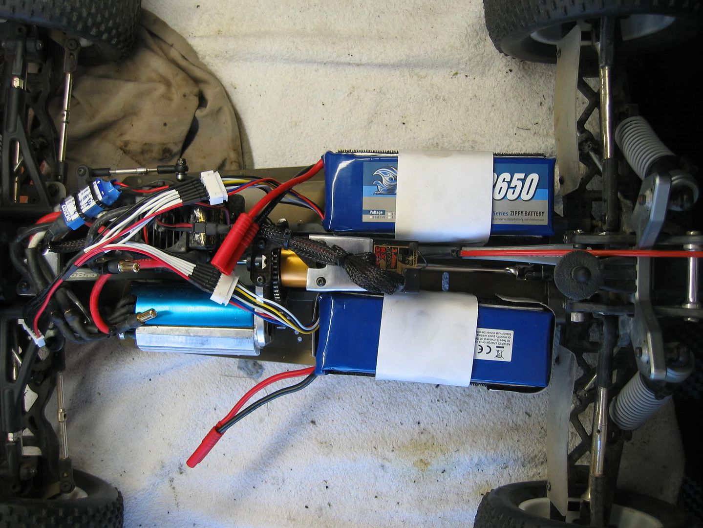

Tässä olisi pari kuvaa minun Hyper ST projektista.

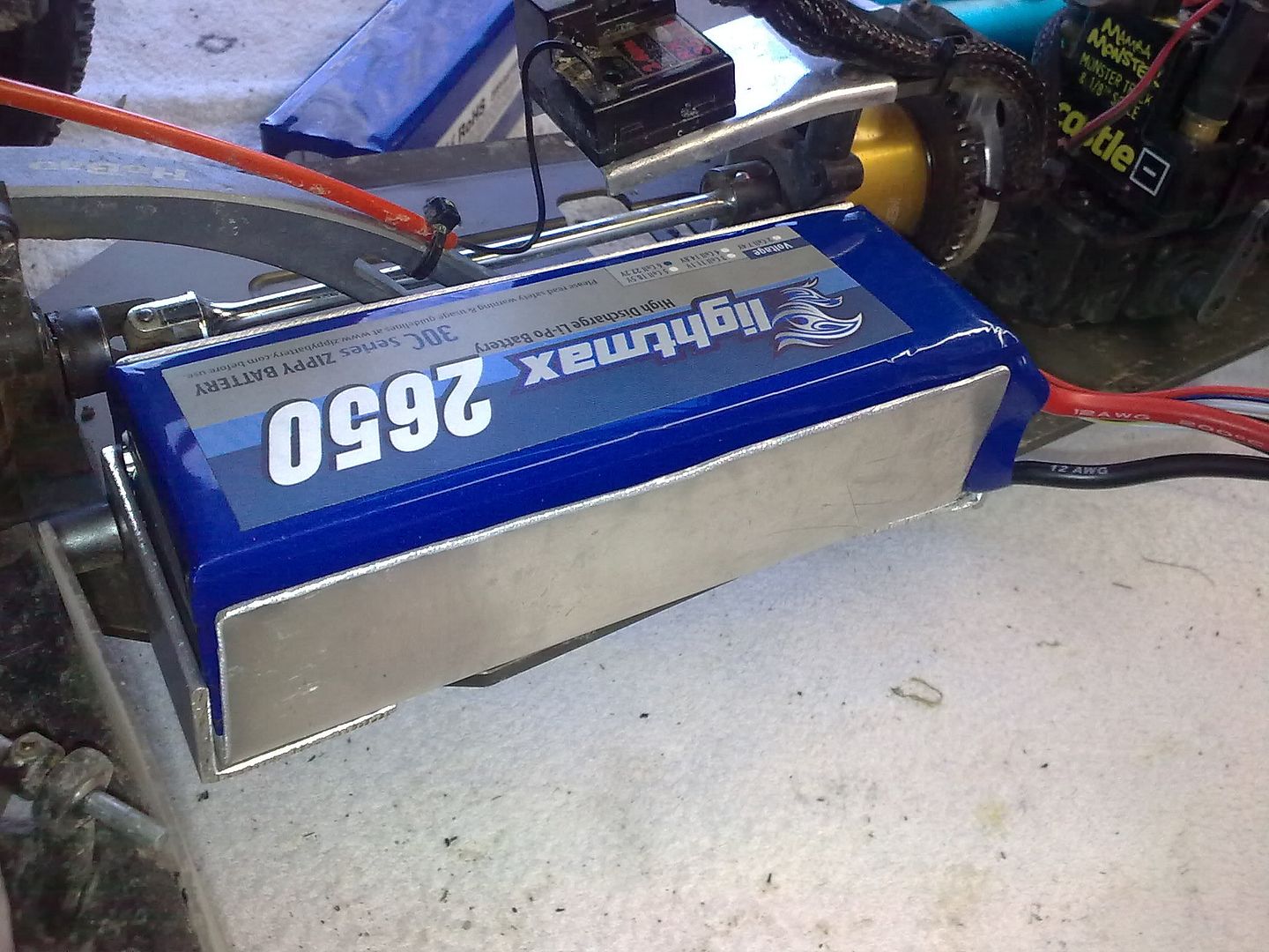

Tässä olisi hiukan kuvaa uusista 6S lipo akkukotelo protoista.
Eli erona noissa edellisiin koteloihin rakenteelta on "irralliset" päädyt, helpompi tehdä ja haetaan lisää kestävyyttä, päädyt on ajatuksena hitsata tai juottaa itse koteloon kiinni ja näihin koteloihin ei tule pehmusteita muualle kuin pohjaan suojaamaan akkua ruuveilta.
Kevennystä luvassa vielä ja kiinnityksen kehittelyä.
