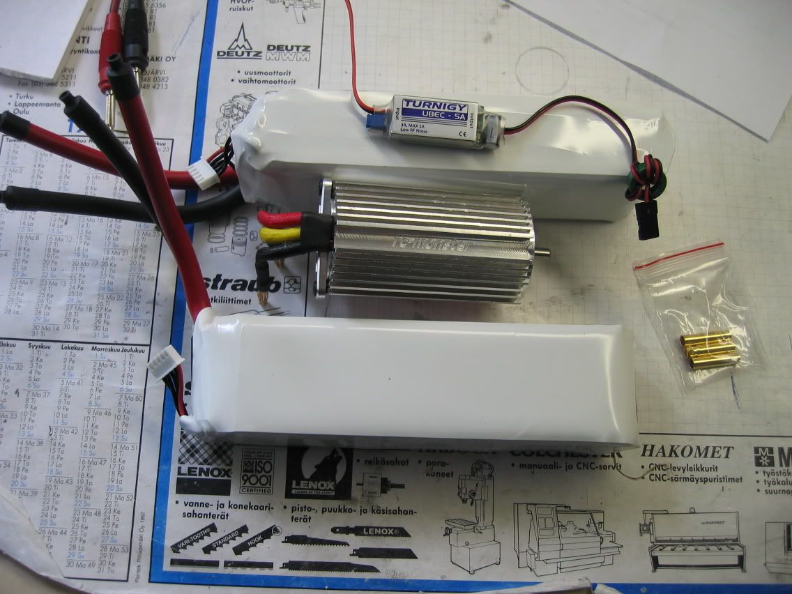

« Vastaus #29 : 19.09.08 - klo: 15.12 »
jaahas, nyt tuli jo moottori ja akut ja ubec.

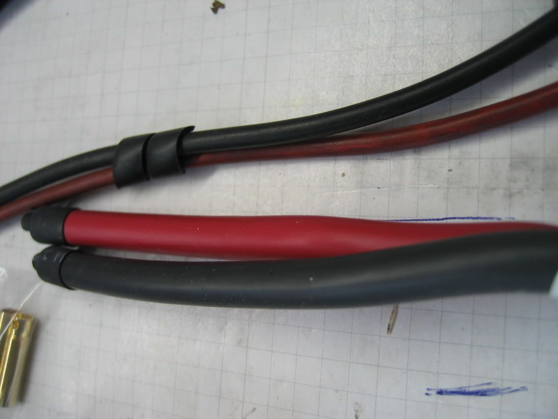

on noi akkujen johdot ihan järkyttävän isot, vähän on liioteltu, on varmaan lähemmäs 10mm2, tosin kiinan kupari ei välttämättä johda niin hyvin, tolla sen saa hyvin kompensoitua...
vähän vertailua 1,5mm2 johdot akun johtojen vieressä.
moottoriin heitin samantein rcmonsterin jäähyn kiinni, kunhan vielä se auto tulis, kun on jossaan matkalla vielä.
