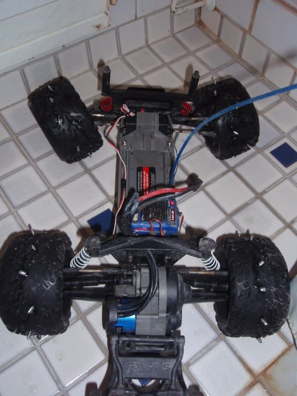

Tuli tehtyä Stampedeenkin nastoitus, joka renkaaseen 10 kpl 3,5x30mm peltiruuveja vanteen sisäpuolelta läpi, jolloin "nastoiksi" jäi n. 3mm ulkonema. Puree muuten hyvin, pito on lumellakin aika mieletön. Eipähän lähde ainakaan ruuvit litomaan kun ovat vanteessa kiinni ja vielä pikaliimalla kumissa ettei kumi ala vetämään donitsiksi.
Vielä kun pääsis ihan jäälle kokeilemaan pitoja, tuo lumessa ajaminen kun aiheuttaa mielettömät lumikerrostumat auton rakenteisiin.

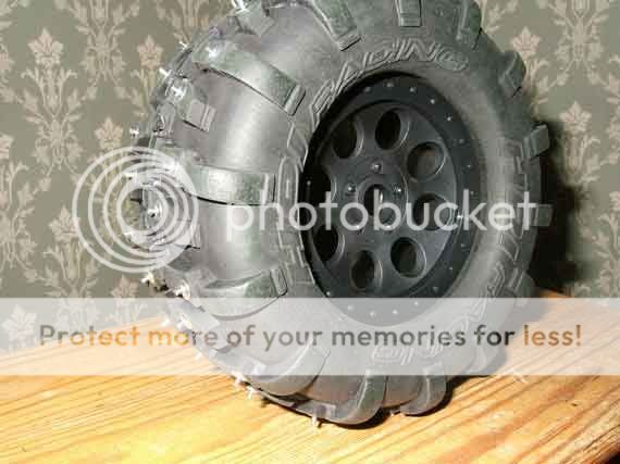

« Vastaus #105 : 14.12.08 - klo: 15.43 »
Tässä kuva (kaverin tekemistä nakeista) miten tarkoitus tehdä jäärata renkaat. Itse teen tosin leveille Masher 40 Series nakeille koska en halua vekslata heksien kanssa(20mm heksit on harvinaiset). Toiset tierenkaat pitää saada vaihdettu nopeesti tarvittaessa that´s it.
Niiti ja prikat vastapuolella... Vielä ei ole päästy kokeilemaan noita renkaita pitääkö vai ei.

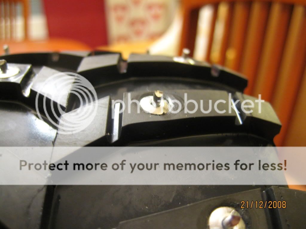

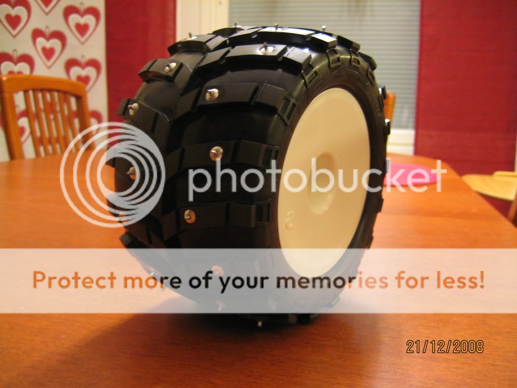

« Vastaus #117 : 21.12.08 - klo: 22.17 »
No niin nyt olis renkaat liimausta vailla!
Ihmettelen kovasti jos nuo ei pidä kun tauti.
Niitti on 3mm korkea (vastapuolella aluslevy väliin liimaa) eli ei pitäis taittua alle....
« Viimeksi muokattu: 22.12.08 - klo: 14.30 kirjoittanut maginone »

Poissa tontsa96
Vs: Talvi lähestyy,vinkkejä ajoon.
« Vastaus #118 : 22.12.08 - klo: 13.00 »
on kyllä tehty erittäin siistiä jälkeä!
