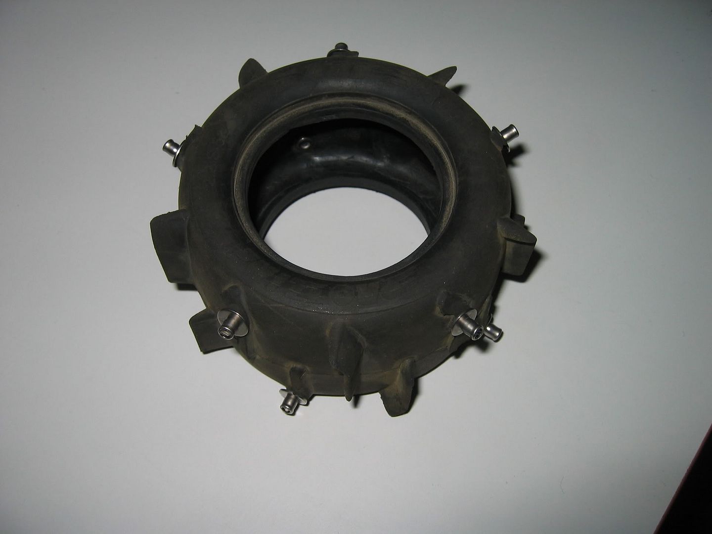

Päätin itsekin väsäillä nastarenkaat Asson T4:n takapäähän. Valitsin Pro-Linen Dirt-Paw kumit talvirenkaiden aihioksi, koska kumissa on nappuloita melko harvassa(eli nastoja ei tarvita miljoonaa) ja kuvio on ihan talvikelpoisen näköinen jo ilman nastojakin verrattuna esim. Bow-Tie:n kuvioon.
Kuvissa näkyy kaksi muuten samanlaista kehitysversiota, mutta toisessa on naulat työnnetty kumiin kantaa myöten ja katkaistu ylimääräiset pois, kun taas toisessa naulan terävä kärki on tallella ja naulan ylimääräinen pituus on jätetty renkaan sisäpuolelle.
Renkaissa on vähemän pitoeroa kuin olisi voinut kuvitella. Oletin että varsinkin jäällä teräväkärkinen nasta purisi paremmin, mutta pitoeroa ei juurikaan ollut. Kovaksi tallatulla lumella eroa on enemmän terävän hyväksi. Molemmissa malleissa on nastoja vain kahdessa keskimmäisessä nappularivissa, eli 36 nastaa/rengas. Alunperin tarkoitus oli laittaa nastat kaikkiin nappuloihin, mutta tuollakin määrällä pitoa on vähitäänkin riittävästi. Nastoissa ei ole näkyvissä minkäänlaista kulumista ainakaan vielä 6 akullisen jälkeen.
"Nastat" ovat peräisin paikallisen halpakaupan TC-kiinnikkeistä. Naulat ovat 1.7mm paksuja, karkaistuja ja sähkösinkittyjä. 100kpl pussi maksaa n. 1€.

Itsellä on matkalla samat renkaat samaan autoon ja piikkirenkaat ois itellaki tarkotus tehä.
Ootko kiinnittäny nauloja mitenkään?

Renkaiden nappulat ovat umpikumia ja naula tuntuu takertuvan kumiin todella tiukasti. Alunperin mietin että liimaan naulat vaikka pikaliimalla, mutta kuinka ollakaan lähdin "vähän kokeilemaan" kun oli kova into päällä ja yllättäen naulat olivat täsmälleen omilla paikoillaan testilenkin jälkeenkin. Nyt on takana jo useampi akullinen ja naulat ovat edelleen paikoillaan ilman mitään liimaa.
Poissa apt93
Vs: Talvi lähestyy,vinkkejä ajoon.
« Vastaus #230 : 06.01.10 - klo: 22.41 »
Teitko nauloille reikiä ennen kuin työnsit naulat sisään?
Poissa rubberduck
« Vastaus #231 : 07.01.10 - klo: 02.05 »
Yritin ensin työnnellä nauloja sisältä ulospäin ilman mitään ohjurireikää, mutta naula ei sitten millään meinannut osua oikeaan kohtaan.
Loppujen lopuksi päädyin selaiseen tyyliin, että työnsin naulat ensin ulkopuolelta sisäänpäin läpi, jotta naula osuisi sitten myöhemmin sisäpuolelta työnnettäessä mahdollisimman keskelle nappulaa ja nappulan keskellä olevaa kuoppaa.

Yksi hyvä konsti on porata dremelillä ja millin terällä reikä haluamaansa kohtaan.
Kierroksia pitää olla paljon ja syöttönopeus pieni että renkaaseen tulee reikä eikä pelkkää viiltoa.
Poissa rubberduck
« Vastaus #233 : 07.01.10 - klo: 15.31 »
Juu tuo on hyvä konsti, mutta järkeilin asiaa niin että jos poraa reiän, niin joutuu melko varmasti myös liimaamaan nastat paikoilleen. Nyt kun sain ne painettua kumiin ilman porausta, minulla on talvirenkaat joissa on helposti vaihdettavat/poistettavat nastat.
Tuohon naulojen kiinnitysasiaan piti vielä aikaisempaan viestiin lisätä että ne tuskin pysyy paikoillaan jos ajetaan kovin suurilla nopeuksilla. Itse ajelen tällä motilla, 2S lipolla ja vakiovälityksillä, jolloin takapyörän teoreettinen kehänopeus on n.57km/h.
Olen testannut nastat myös 3S lipolla, jolloin renkaan teoreettinen kehänopeus on n.85km/h. Metriäkään en ole 3S:llä ajanut, mutta renkaat ilmassa pyörittelin täydellä kaasulla melkein pari minuuttia ja nastat olivat edelleen tiukasti paikoillaan.

Heitäppä kumiankka vähän mittaa minkä mittainen ruuvi/naula tulee läpi tuosta Dirt-Paw:n nappulasta... eli siis kuinka pitkä pitää naulan olla että ulkopuolelle jää 1-1,5mm terää?
« Vastaus #237 : 07.01.10 - klo: 21.35 »
Vähintään 3mm ulos. Milli on liian vähän ja reilusti.
