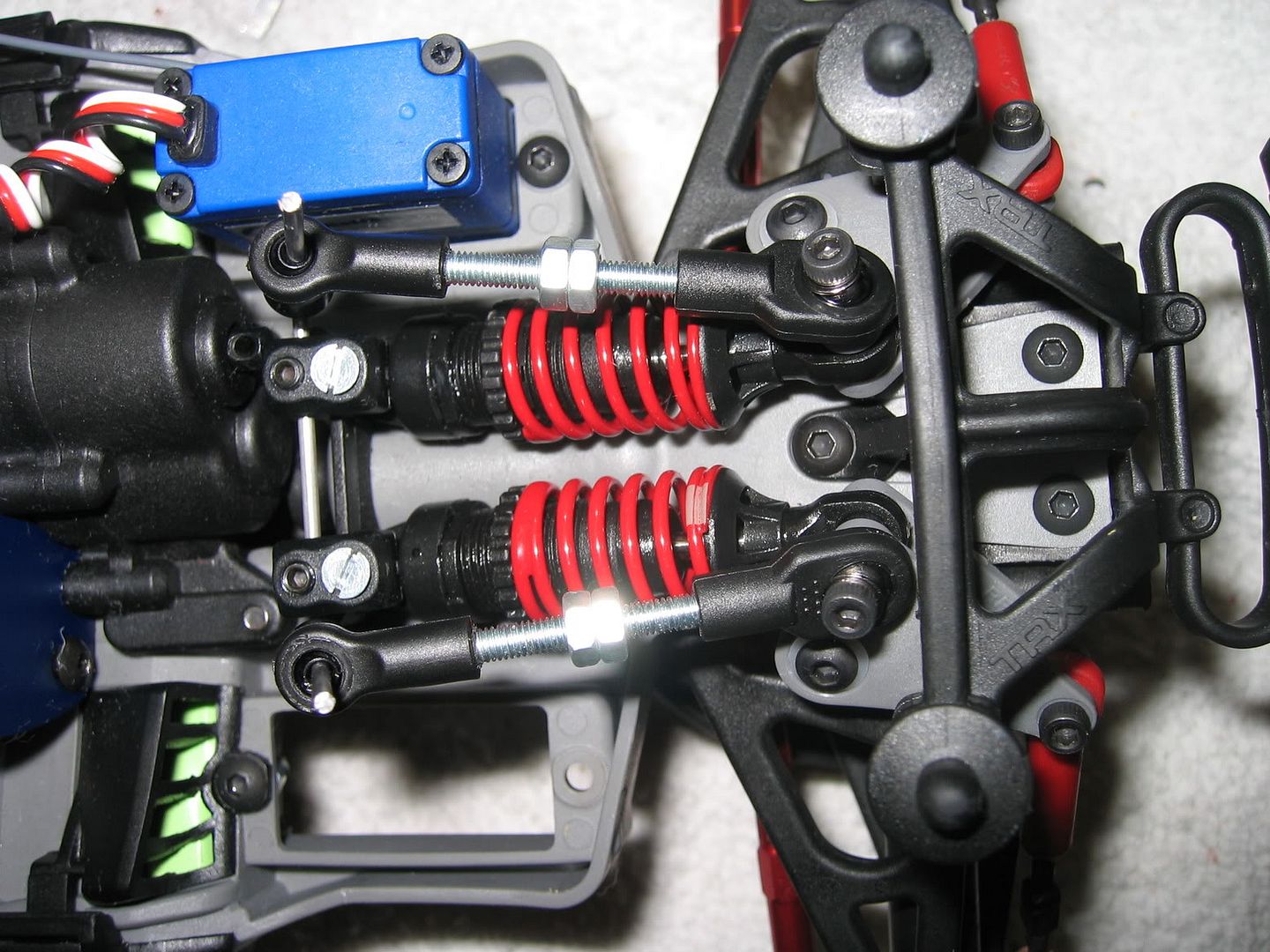

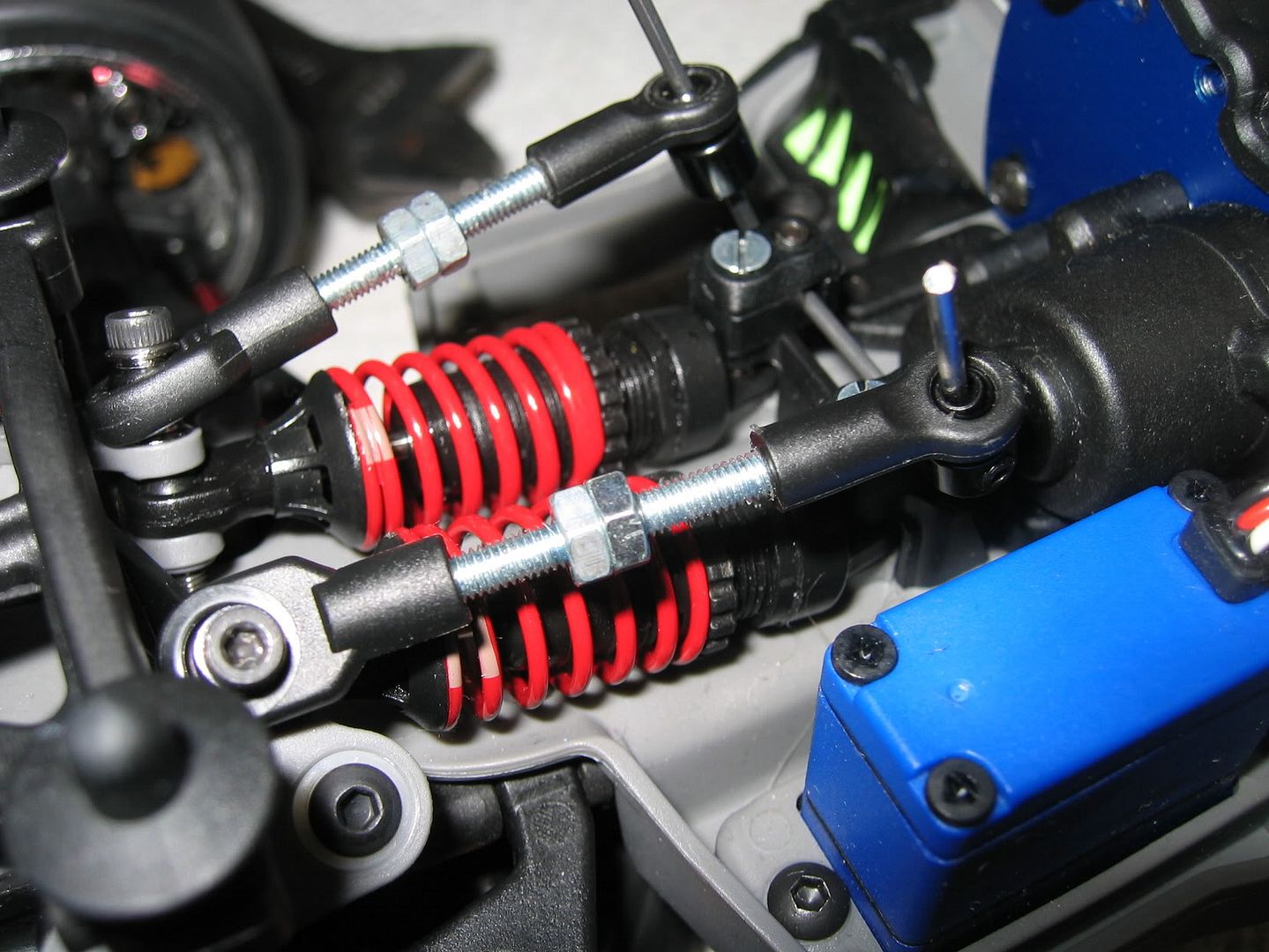

Tein vakaajatangot pikku revoon, kun ei niitä oikein valmiina löydy vielä.
Aika helpolla pääsi Losi JRX-S vakaaja sarjalla, melkein se riittäisi.
Käytin vakaajien kiinnitykseen Xray T2 kiinnikkeitä, itse vakaajasarja on Losi JRX-S, niitä tarvitaan yksi setti per pää, eli tässäkin on vain kuva etupäästä, kiinnikkeet riittää molempiin päihin.
Kiinnikkeitä ei tarvitse jos poraa iskaritelineeseen tangon mentävät reijät.
Työntötankona toimii Losin sarjassa tullut vakaajan pää, pätkä M3 kierretankoa ja Traxxasen 1942 pallolinkki.
Jos käyttää Xrayn kiinnikkeitä, niin tarvitsee hankkia pidemmät pultit iskarien yläpään kiinnitykseen, ja iskarien yläpään pultteja voi käyttää iskarin alapäässä.
Vakaajatangolle ei tarvitse etupäässä välttämättä tehdä mitään, mutta suosittelen lyhentämään päitä pari milliä ettei ota koriin kiinni kolaroidessa, siis ainakin jos käyttää noita kiinnikkeitä. Muuten vakaajatangot sopii oikein mainiosti taivutukseltaan.

« Vastaus #548 : 24.11.09 - klo: 21.24 »
Jokos oot kokeillu muuttuko auton käyttäytyminen?

Jos huomenna saisi hankittua noita pidempiä pultteja iskarien yläpäähän, jos niitä saan hankittua niin niitä voi minulta ostaa aseveli hintaan.
Huomenna sitten radalle testaamaan. Mutta kyllä mitä olen "säätö ohjeita" lukenut ja tulkinnut, niin tuosta olisi hyvä aloittaa, että pitäisi vaikuttaa kyllä.
E. Ne pultit pitäisi olla M2,5x25mm, niitä ei oikein helpolla löydy pulttikaupoista, mutta Xraylta löytyy varaosana kyseisiä ruuveja, Sabessa pitäisi pari pussia niitä olla. Tietenkin niitä voi tilata isomman erän netistä oikein pulttikaupasta paljon maltillisempaan hintaan.
