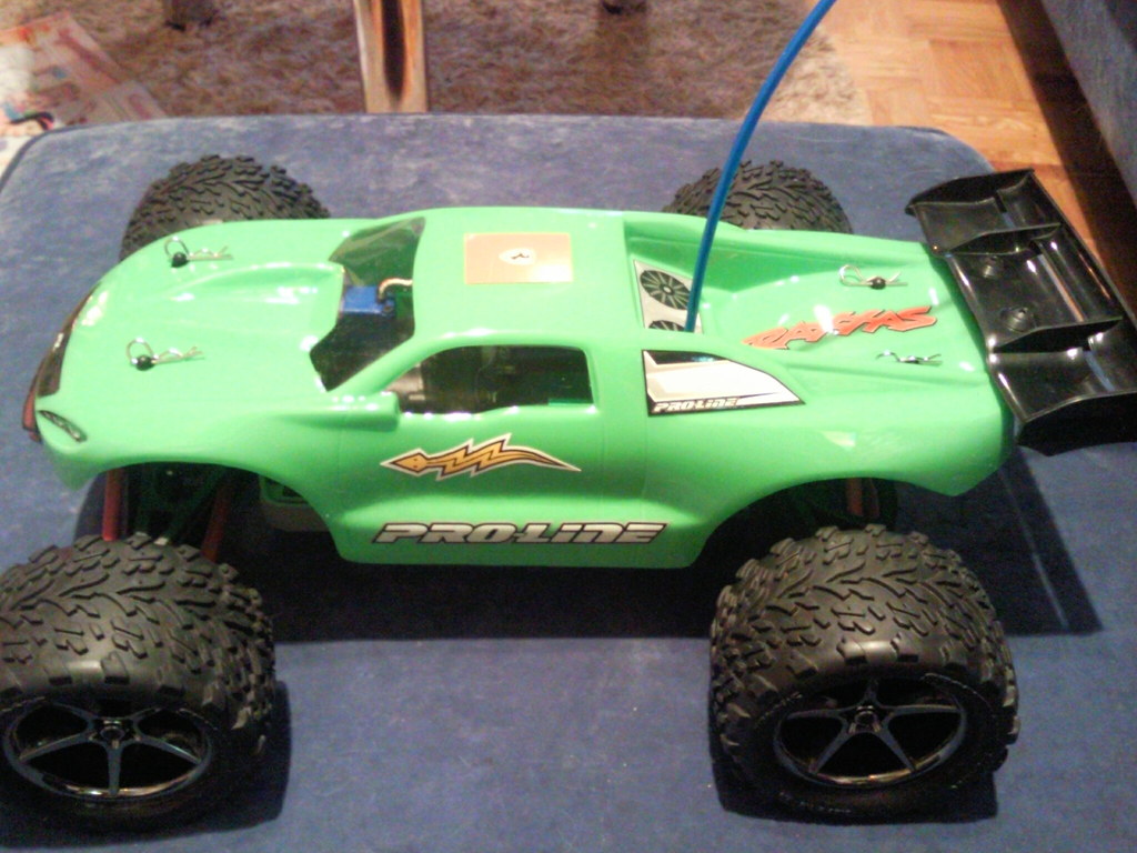

Vs: Traxxas 1/16 autoja tulossa! -mini e-revo ja e-slayer
« Vastaus #656 : 11.01.10 - klo: 18.38 »
Tuli pojalle suihkittua uus koppa maaliin.
Pojan oma värivalinta, todellisuudessa on jonkinverran vaaleampi.
Saa nähä tuleeko jotakin sivuvaikutuksia autoon, kun on kössin maali.  :p
Tosin tarrat vielä puuttuu.
e: nyt on kokolailla sen sävynenku livenäkin + tarrat.
« Viimeksi muokattu: 12.01.10 - klo: 10.24 kirjoittanut sjos »
