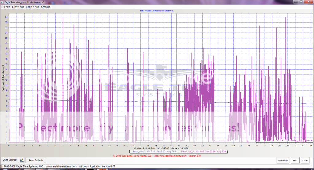

Tuolta aiempaa tästä topicista löytyi tiukkaa faktaa noista virroista. :)
Tossapa olis ampeeri käppyrää:
Alustana oli matto/betoni jolla ei ollut pitoa vakiorenkailla. Vaihdoin alle schumacher mini pinit gv2 vanteilla.
Pinjoni oli se pienempi. Taitaa olla 23t?
Niin ja akkuina oli 2x Zippy Flightmax 2S 2200mah 40C rinnankytkettynä.
Ajelin parit akkusatsit joista toisen loggasin. Akun vaihdossa huomasin loggerin pinnien ottaneen sen verran hittiä, että katsoin paremmaksi olla murjomatta sitä enempää.
