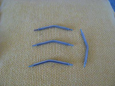

Väsäsin Losin mini rock cravleriin taivutetut alalinkit:
Voipi kysellä multa noita jos kiinnostaa!

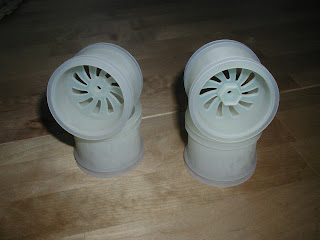

Tänään tuli 3D-tulostetut vanteet uunista ulos:
Jatkoa nparts sivuilla.
Aika hienot tuli, vaikka ite sanonki :shocked:
Eipähän ole kellään muulla samanlaisia :roll:
Makee design. Onko tarkoitus koneistaa alumiinista tollaset vanteet? Eihän nuo tulostetut mitään ajoja kestä?

Tuo muovi mistä nuo on tulostettu, on vähän joustavaa muovia. Aika samantapaista kuin alkuperäisetkin vanteet.
Vois melkein alumiinistä koneistaa tollaset toiset :tongue:

Muutama kysymys. Paljonkos oli tulostus kustannukset ja paljonko nuo painaa eli paljonko jauhetta meni? abs muovista ilmeisesti? Mites tuo varsinainen tulostus, 1 kerrallaan vai mahtuiko kaikki tulemaan samalla ajolla?

Tulostaminen on todella kallista.
Tuohon tulee semmosta tukiainetta päälle, eli kun ne tulee koneesta ulos, niin se on semmonen "kuminen" möykky, josta sitten painepesurilla pestään tukiaine pois.
En tiedä paljonko on menny määriä mitäkin, koska en ole ollu ite fyysisesti siellä missä se kone on, tai ole ollu siellä kun se kone on tehny niitä.
Se tulostusalue tais olla 400mmx500mm ja korkeus 200mm.
En tiedä tarkalleen muovin tyyppiä, kun ne on niin utopistiset. Menee jonku DIN tms. standardien mukaan..

Jos nuita alakaa sitten tekemään asiasta tehen niin kannattanee kiinnittää hitusen huomiota vielä uudelleen rakenteeseen, pikku matskun lisäyksellä saat huimasti lujemmat.
Ainakin toi hexin ja puolien välinen kuluma ois kova sana tehä jollain ärrällä, muuten on lovivaikutus ja maksimijännitys aika hienosti samassa paikassa  :smiley: Alumiinisenä saattaa kestää mutta muovista tehtynä aletaan olla meleko nahkoilla...
