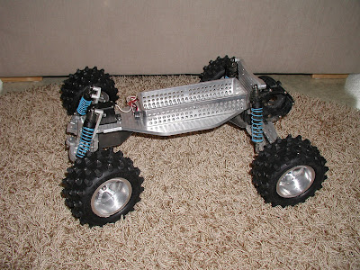

No nyt ois alurunko valmis:
Lisää jälleen kerran allekirjotuksen mukaisessa osotteessa.. :wink:
Nparts
Antti M
Paljons toi painaa elektroniikan kanssa?

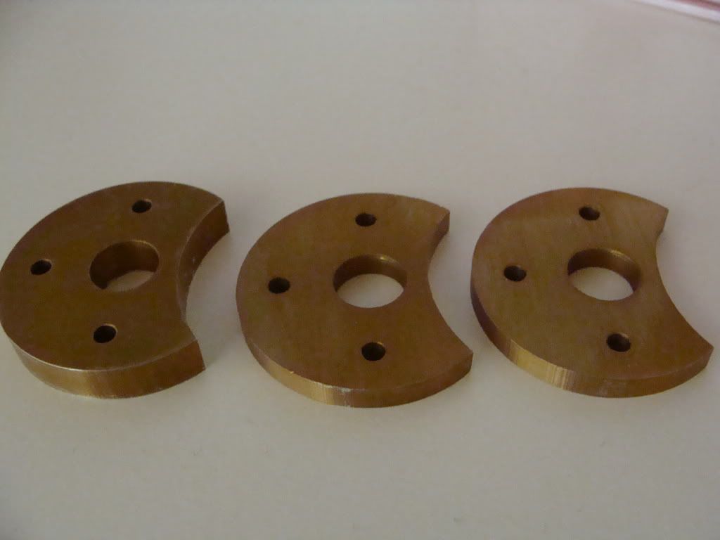

Jos joku koneistuslaitteisiin käsiksi pääsevä voisi auttaa, niin olisin kovasti kiitollinen.
Eli, tarvis olisi seuraavanlaiselle palikalle:
Materiaali alumiini (6xxx kelpaa), materiaalivahvuus 7-8mm.
Kummoista koneistustahan tuo ei tarvitsisi, lintin halkaisija 37mm, keskireikä 10mm, 25mm kehällä kolme 3mm reikää ja tuo "lovi" muodostuu 44mm halkaisijalla olevasta ympyrästä jonka keskipiste on 30mm "oikealle" lintin keskipisteestä.
Pari kappaletta voisin noita ostaa jos joku vaivautuu tekemään sopuhintaan.
edit: Työn suorittaja on mitä ilmeisimmin löytynyt, kiitokset tarjouksesta.
Jarzanza
Tuommoset niistä siten tuli.
6,4mm vasemmalla ja 2x4mm.

Iso käsi Jarzanzalle vaivannäöstä ja työn nopeudesta. :smiley:
Jännää nähdä oma suunnitelma ihan valmiina osana.
Jarzanza
Kiitosta vaan Janezkille, että sain toteuttaa toisten suunnitelmia  :grin:

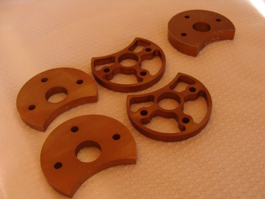

Tuotekehittelyn tulos keskellä.
E: "yhdys sana"
DEX410r
Ile__
Seuraava kehitysvaihe: Jätä esim milli sitä materiaalia noiden kevennysten pohjalle, jotta se edelleen peittäisi koneen päädyssä olevat aukot.
Ps. Hienon näköistä jälkeä olet tehnyt.

Ei oliskaan parempi että sieltä kulkis ilma läpi?
Minkäänlaista koulutusta en ole tähän hommaan saanut  :grin:
DEX410r
Ile__
Ilman mukana pääsee hiekka, pikkukivet yms sähkömoottorin sisään tekeen tuhojaan...
Kyosho Inferno  VE  Race Spec
Jarzanza
Onhan se niinkin, pikkunen suodatinkangas väliin  :cheesy:
E: jos nuo kevennetyt jotain kiinnostaa niin voi tehä tarjouksen.
Muuten ne jää omaan mappi ö:hön

Ovat lienee jonkin sortin moottoripukkeja?
Suodatinkangas taas estää lämmön johtumisen moottorista pukin kautta pois.  Näinollen jäähdytyksen kannalta paras ratkaisu olisi jättää kevennysalueille hieman tavaraa.
Jarzanza
Johonkin nitro buggiin konversio spacerit... tms

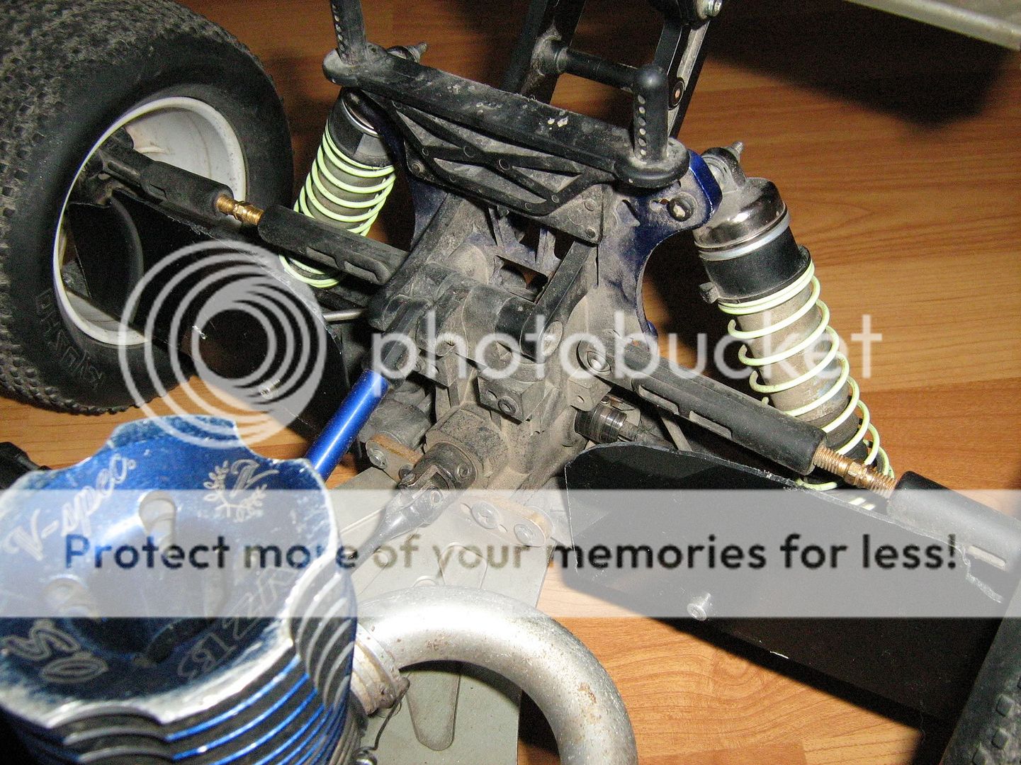

Tännepäin tarvis etutukivarsia 1/10 takavetokrossariin , mieluiten muovista tms. taipusasta aineesta.
Malliksi mulla on katkennu osa, tai OS löydän niin ehjä. Itsellä ei taito riitä kuvia tekemään.
Yv:llä tarjouksia tulemaan.
