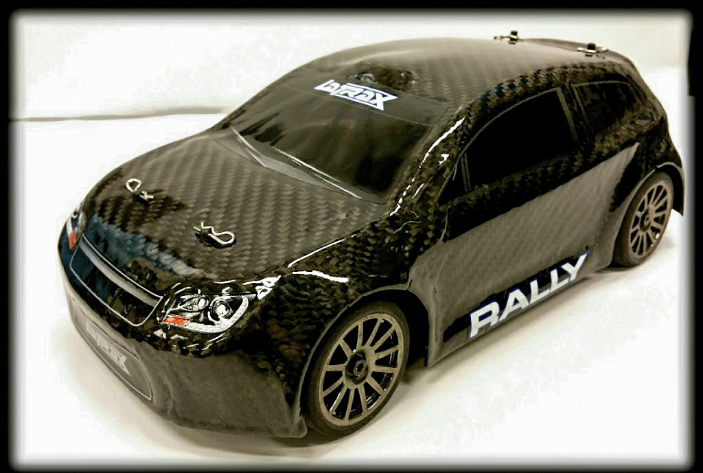

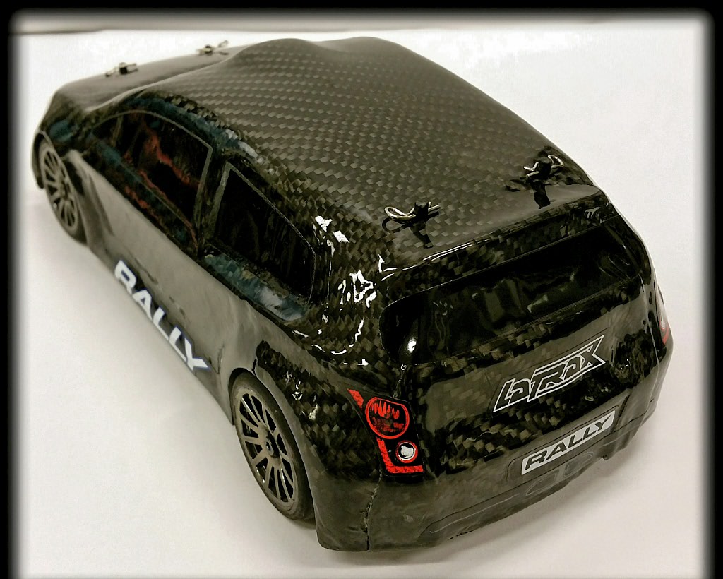

LaTrax Rally 1:18 kori hiilikuidusta.
Seuraavaksi tulossa iskaritolpat samasta aineesta niin saan hieman madallettua alustaa.

LaTraxin kori näyttä oikein hienolta. Voitko laittaa hieman lisätietoja miten tuon teit? Onko minkälainen kudos kyseessä, 3K,6K, 12K? Kudostyyppi ja montako grammaa per m2? Mikä hartsi ja miten aplikoit?
Itse olen siis RC-puolella ihan uusi tekijä, mutta komposiiteista on jonkin verran tietoa sekä saatavuus erilaisiin kudoksiin, hartseihin sekä profiileihin on erinomainen. Osaaminen siis nolla, mutta näpertely hiilen kanssa kiinnostaa :)

Tulee tosin mieleen että jos vaikka truggyn kopasta tekisi 1:1 kopion hiilikuidusta, niin saattaisi olla että rasahtaa jostain muualta romuksi, jos koppa ei jousta yhtään. Tuollaisessa ralliautossa varmaan pelittääkin nätisti  :azn:

Koritolpat siinä varmaan periksi antaa jos kori ei anna, oli truggy tai joku muu...tuo tuskin on kuitenkaan kovin suuri ongelma.
Itse kuitenkin tykkään läpinäkyvistä ikkunoista, ja eiköhän tuollainen hiilarikori ole kokolailla painavempi kuin lexan kori.
Mutta suurin pointti tuossa taitaakin olla sen ns. erikoisuus.
Mutta tuo on varmaankin ihan hyvin iskuakin kestävä, tuolla painolla ym. ei tietenkään ole kovin suurta merkitystä ns.pihasudituksessa.

En usko, että hiilarikori ottaa iskuja yhtä hyvin vastaan, kuin polykarbonaatti. Painoakin varmasti tulee enemmän, kun itse hartsia annostelee. Kyllähän se motivaatio, sieltä erikoisuudesta tulee. Onhan se ryppyisesti kulmiin taitettu tasapalttina hiilikuitukudos vaan kaunis.

Oma SC hiilarikori kestää ihan hyvin kun sitä hiukan vahvistin. Painoa about sama kuin polykarbonaatti kori.
Aiempi versio, jossa oli hiilari+kevlar oli vielä kestävämpi.

Oletko Bigbear tehnyt tuon korin suoraan lexan korin päälle ?
Poissa Bigbear
Vs: Omatekoiset osat
« Vastaus #418 : 19.02.15 - klo: 18.57 »
Juu käytin alkper koria muottina
